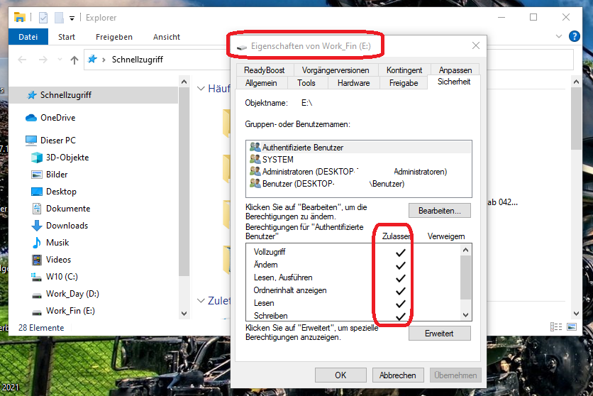

Dann schau mal in Eigenschaften des Laufwerks, ob Vollzugriff und die anderen jeweils einen Haken haben. Unter Schreiben ist noch ein Eintrag.

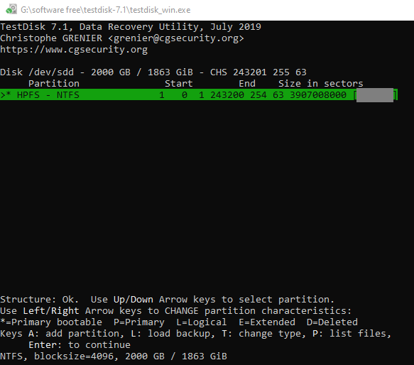

ups, kleine Zwischensituation: ich wollte mal in testdisk reingucken, jetzt stehe ich hier vor einer zwingenden Auswahl, ohne dass ich da rauskomme (oder kann ich das Programm einfach schließen indem ich es weg'x'e?)
Ninjaedit zu testdisk: ja, ging, konnte das Programm einfach schließen, ohne eine Auswahl vornehmen zu müssen.

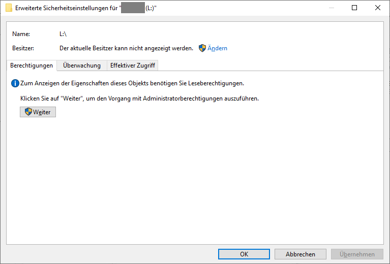

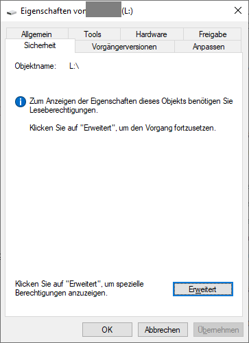

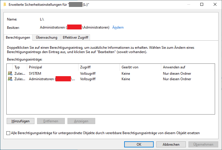

Zu den Laufwerkseigenschaften: die sehen bei mir irgendwie anders aus...
Testdisk kenne ich nicht, kann ich nicht helfen.

zunächst Besitzer zugeordnet (oben im Screenshot eigenschaften2.png), dann Berechtigungen vergeben via "Hinzufügen" --> "Jeder" (s. eigenschaften3.png)
