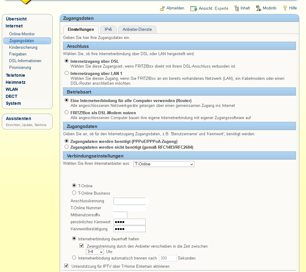

Ok erstmal danke aber eigentlich findet doch eine Zwangstrennung einmal statt damit man eine neue Ip zugewiesen bekommt oder?
Aber bei mir findet diese Zwangstrennung alle paar Minuten statt?
Kann bei mir nix ändern sehe dort nur das:
Achte mal aufs Datum. Ist immer nen anderer Tag.
Nimm mal die Internet-Zugangskennung aus deinem Screenshot raus
und guck mal in dein Log im TO rein. Das Datum ändert sich

Evtl. kann man den Zeitpunkt der Zwangstrennung erst einstellen, wenn man unter System -> Ansicht, die Expertenansicht aktiviert hat.
