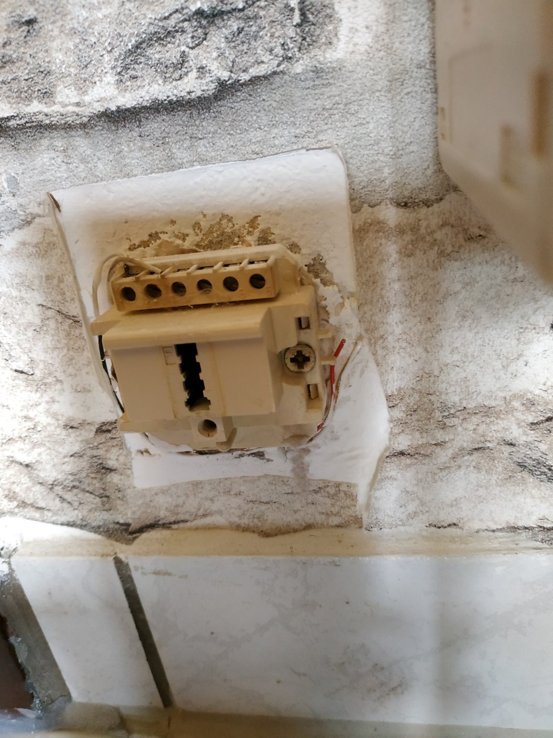

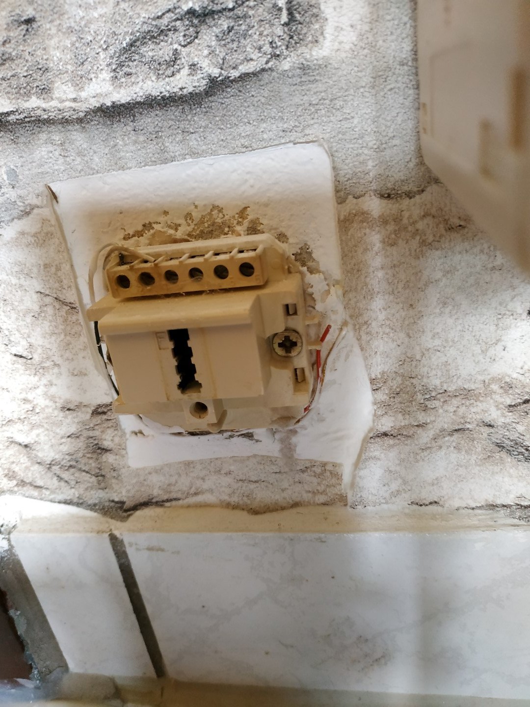

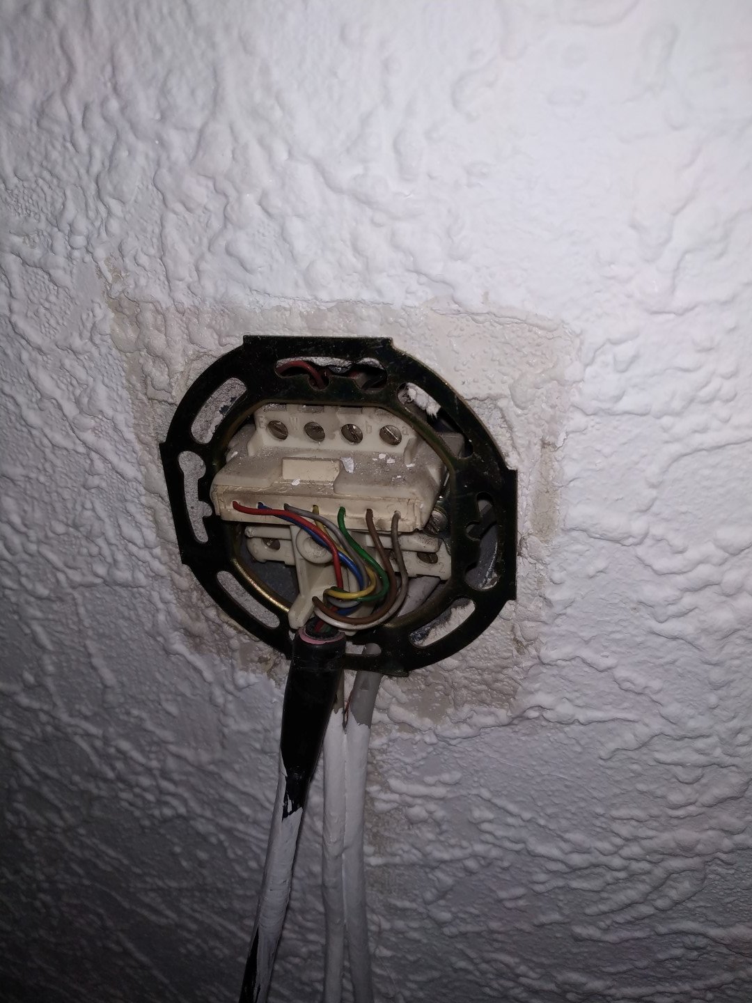

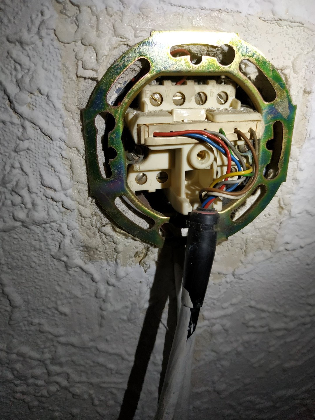

Hier noch Fotos der Telefondosen
Das hier ist die Hauptdose. Da gehen die andern beiden ab und das dicke Schwarze da ist noch ein Wählscheibentelefon dran
IMG_20200708_175621 (Large).jpgIMG_20200708_175625 (Large).jpgIMG_20200708_175644 (Large).jpg

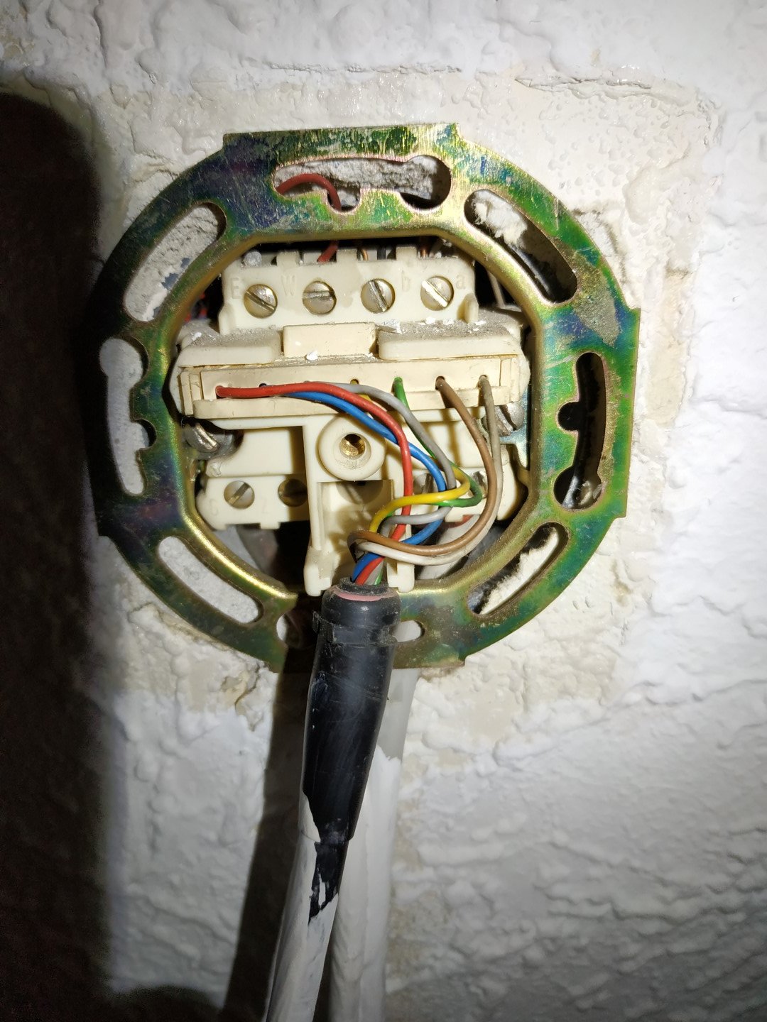

danach kommt das EG , da ist die Fritzbox dran

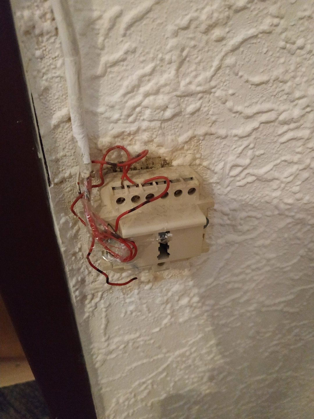

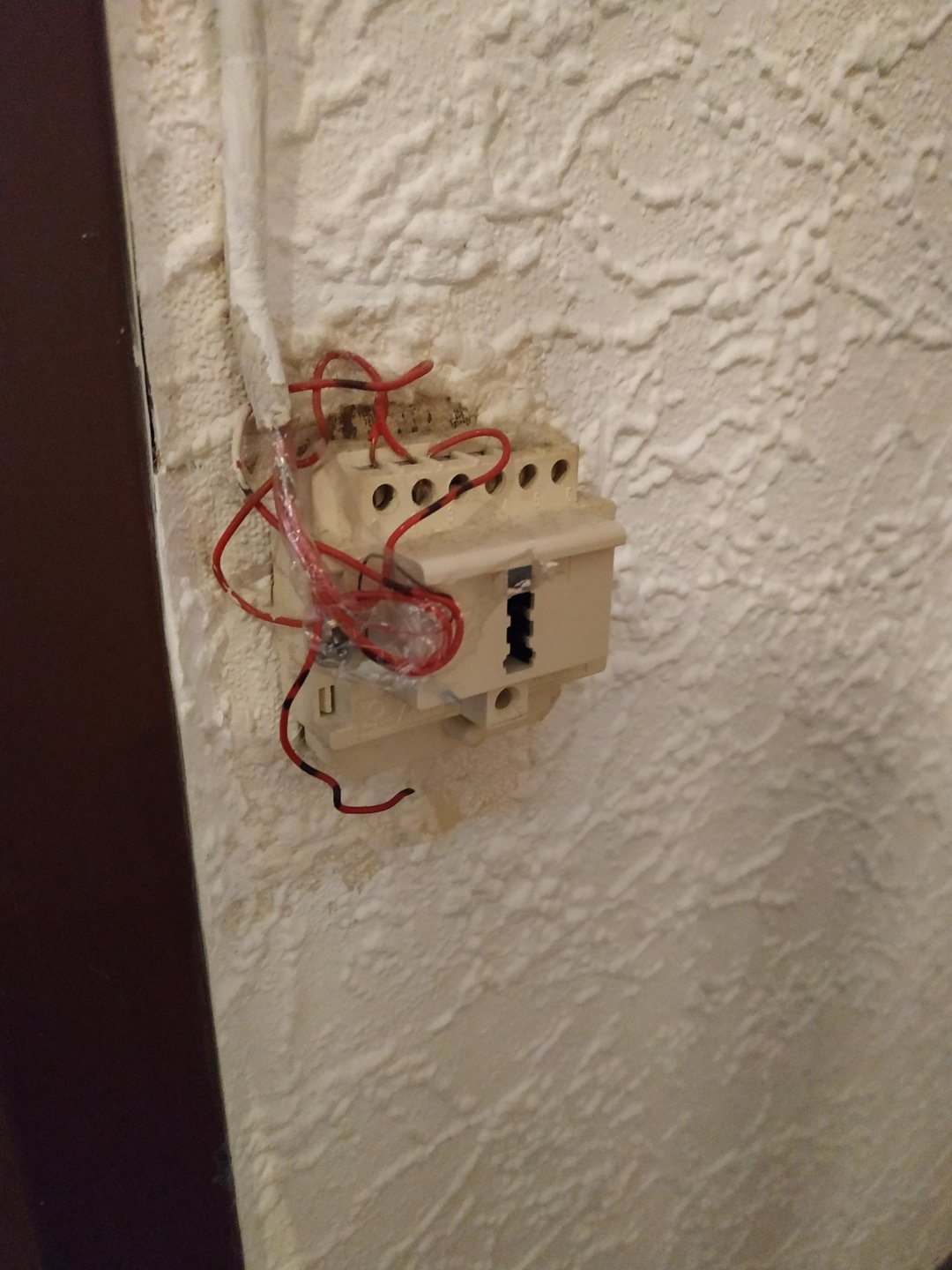

Das hier ist im OG . Da ist nix dran

Es ist sehr schlecht zu erkennen aber ich meine an der "Hauptdose" jeweils zwei Adern in den beiden Klemmen rechts oben ("b" und "a") zu erkennen. Das ist vermutlich die Parallelschaltung.
Reaktionen: Wilhelm14
Da müssten dann vielleicht sogar drei Drähte pro Klemme sein. Ich würde das Wählscheibentelefon abziehen (geht das eigentlich noch, ich bin gerade irritiert) und die Dose, wo nicht der Router steckt auch ab. Sodass unter der a und b Klemme nur je zwei Drähte sind, einmal vom Amt und einmal zur Dose für den Router. Und entsprechend nichts parallel. "Eigentlich" "sollte" vom Amt genau eine Dose sitzen, wo genau nur der Router rein kommt.

An der Dose, wo der Router angesteckt ist, dürfen NUR zwei ankommende Drähte angeschlossen sein; nix Wählscheibentelefon, nix weitere TAE-Dosen zum EG oder OG!
Je nachdem, ob Du den Router im OG oder EG anschließen willst, musst Du die entsprechenden Drähte von der Hauptdose zu den TAE-Dosen auf den Geschossen durchklemmen; ohne Abzweigungen oder andere Späßchen.
Wenn Du Dich ordentlich beliest oder informierst, kriegst Du das auch selbst ohne "Fachmann" hin. Hier im Forum gibt es genug fachlich versierte Laien, die Dir bei dem Problem helfen können.

die telefondose wo der Router angeschlossen ist das ist ja II auf dem Bild und dort sind auch nur 2 Drähte oben angeschlossen also müsste das ja richtig sein soweit
aber man kann natĂĽrlich dieses Telefon dieses uralte ruhig abklemmen .Also dass an dieser ersten Verteilung nenne ich sie jetzt mal.
ich kann mich ja mal ranwagen wenn ich das richtig verstanden habe kann diese komplette Schiene ja abgenommen werden
dĂĽrfte der Router denn auch an die Dose im Obergeschoss

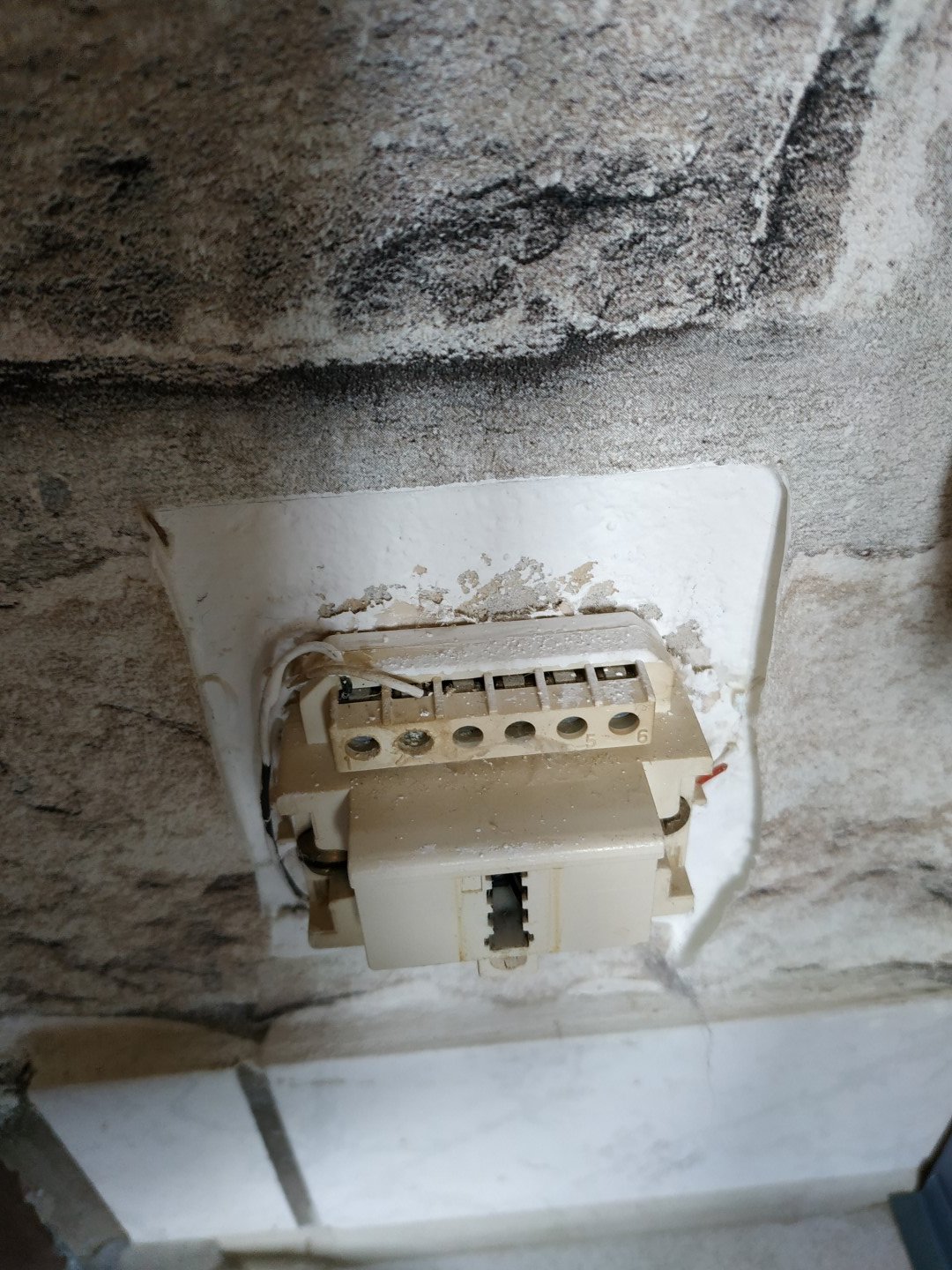

habe die gerade mal aus der Wand geholt ohne was zu lösen (kabel)
Also von hinten kommt 1 Kabel mit 4 Adern. Wird wohl vom APL sein.
Dann das rechte was rausgeht geht in die KĂĽche wo die Fritz dran ist. Das hat in der 1 TAE nur noch 2 Adern. Schwarz und Grau. Die anderen wurden direkt bei der Isolierung abgekniffen.
Die anderen mĂĽssten von der TAE im OG sein und das kann dann ja alles ab.
Die Idee mit diesen Gel kabelverbinder scheint mir ganz gut.
nur mĂĽsste ich dann eben schauen welche Kabel genau ich verbinden mĂĽsste weil vom APL kommen ja vier Adern. Es mĂĽssen ja aber nur zwei weitergeleitet werden. A und B
Und dann könnte ich die in der Wand direkt verbinden, mache eine blindkappe drauf und dann wird quasi die jetzige zweite TAE zur ersten, richtig?
