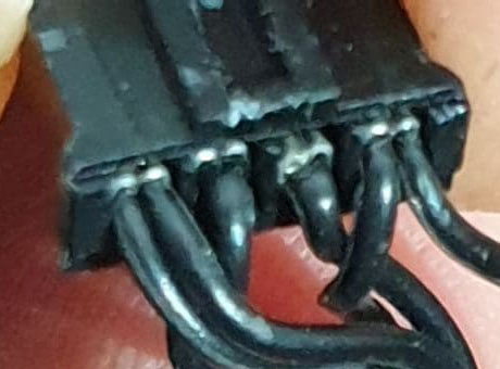

Es gibt einen 4 poligen Stecker von der Graka Platine zu den beiden Lüftern.
Die Pins außen sind doppelt belegt, die mittigen Pins nur einfach.
In der Regel PWM.

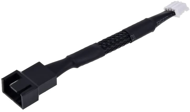

4-Pin PWM
Phobya PWM Fan Adapter für VGA Lüfter, 4-Pin PWM schwarz
Pin-Belegungen und Steuerung
  • PWM (PWM Mode):
    1. Pin GND, 2. Pin +12V (fix), 3. Pin Sensor (Drehzahl), 4. Pin PWM-Signal (Steuerung)
  • Spannung (DC Mode):
    1. Pin GND, 2. Pin Spannung (Steuerung), 3. Pin Sensor (Drehzahl), 4. nicht belegt, +5V, usw.
Pro Anschluss kann nur eine Drehzahl ausgelesen werden. Die Kabel, Hubs, Splitter sind entsprechend konfiguriert und der Anschluss der die Drehzahl zurückgibt markiert - alles anderes ist falsch konfiguriert.
Wie man sieht sind die äußeren doppelt belegt.
Das passt dann nicht 1:1 zur Standardbelegung.
Werd ich wohl ausprobieren müssen.
