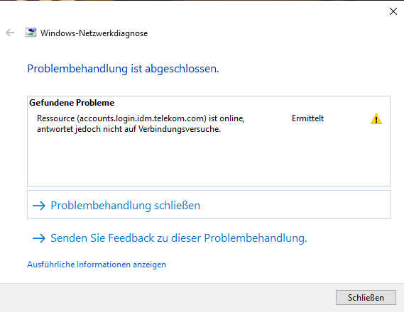

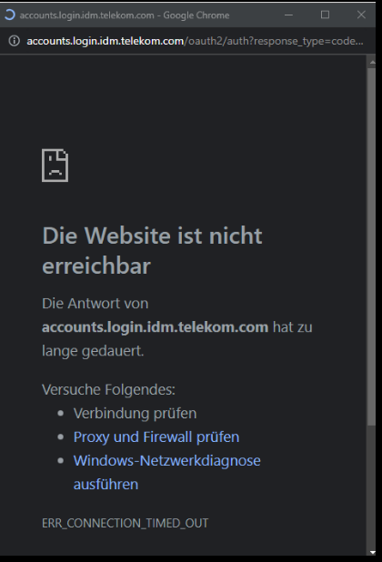

Guten Tag,
leider kommt bei mir eine Fehlermeldung wenn ich auf t-online.de gehe und dann auf "E-MAIL LOGIN" oben rechts klicke.
Es öffnet sich ein Pop-Up-Fenster, das erst lange lädt, und dann die Meldung kommt:
Dieser Link geht nicht, gleiche Meldung:
https://www.telekom.de/kundencenter/login-verknuepfungen
Der Link hier funktioniert nicht:
https://account.idm.telekom.com/account-manager/password/index.xhtml
Meldung:
Access Denied​
Alle anderen Websiten scheinen zu funktionieren, nur bei t-online gibts Probleme. Ich habe auch schon alle Einstellungen im Browser zurück gesetzt, alle Cookies gelöscht, den Cache geleert.
Hat jemand eine Idee wie man das lösen kann?
Scheinbar liegt es an meinem PC oder direkt mit meinem Internetanbieter?
Vielen Dank und MfG

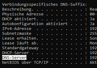

Funktioniert am ganzen PC nicht.
DNS-Server wird eigentlich nicht verwendet, mir wird hier aber ein IP angezeigt.
Nein, kein DNS eingestellt.
Handy funktioniert. Liegt nicht am Provider.
Ich habe keine DNS-Einstellungen geändert.
Alles funktioniert am PC, nur t-online nicht
Wenn's am Handy geht wird am PC vermutlich irgendetwas geblockt.
Hier, wie schon vorgeschlagen, anderen Browser testen. Es könnten Einstellungen im Browser sein oder ein addon.
Einstellungen in einem Anti Viren Programm könnten so etwas auch auslösen.
"DNS Server" wird einfach dein Router sein.
