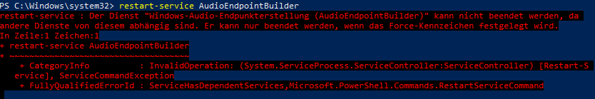

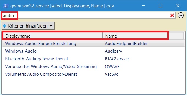

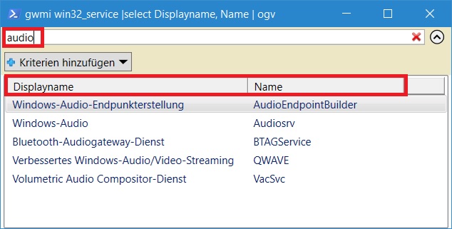

Führe zunächst die Befehlszeile: gwmi win32_service |select Displayname, Name | ogv aus. Der stellt Dir sämtliche Dienste mit ihrem Anzeigenamen und dem zu verwendenden Dienstnamen in einem Windows Fenster dar, das eine Filtermöglichkeit besitzt:

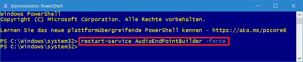

Darüber findest Du also problemlos dann den Dienstnamen, so wie er im Script verwendet werden muss. Und das "Force" muss als "-force" abgetrennt mit einem Leerzeichen an die Befehlszeile angehängt werden.
Die Zeile muss dann also so aussehen:
Dann funktioniert es auch.
