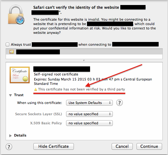

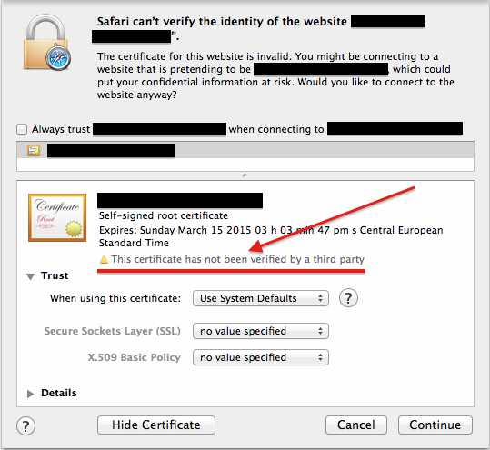

JEDES Zertifikat wird auf dem eigenen Server erzeugt. Wenn nicht, könnte man sich HTTPS komplett sparen. Weiß das denn keiner der Poster die antworten hier?
Ein Zertifikat wird woanders SIGNIERT damit es "internetweit" bzw. eben in den meisten Browswern als "vertrauenswürdig" gilt.
Und auf genau diesen Umstand wird in der Fehlermeldung selbst in der Regel auch hingewiesen.

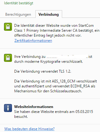

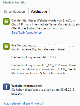

ok also die Dateien waren nur erstmal zum anmelden. Jetzt hab ich ein Zertifikat bekommen und gespeichert. Es wird auch von den anderen Browsern erkannt, trotzdem ist die Verbindung noch nicht vertrauenswürdig. Nur mein PC vertraut meiner Seite.
Ich hab mal mein Zertifikat mit dem von Google verglichen.
Mein Zertifikat: "Garantiert die Identität eines Remotecomputers"
Zertifikat von Google:
Garantiert dem Remotecomputer Ihre Identität
1.3.6.1.4.1.11129.2.5.1"
apache2 hab ich auch schon neu gestartet und reloadet
das ist rausgekommen. Trusted YES

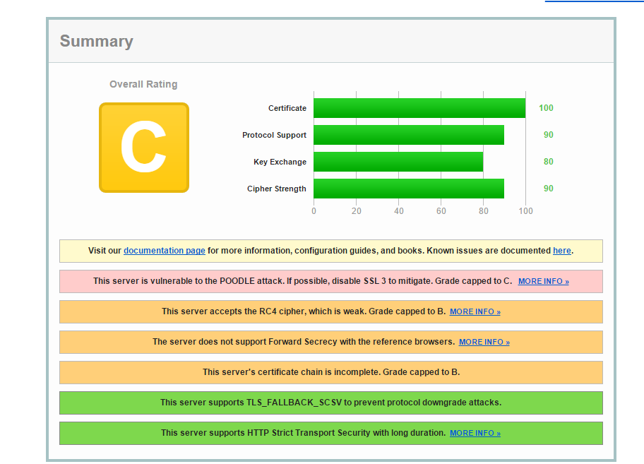

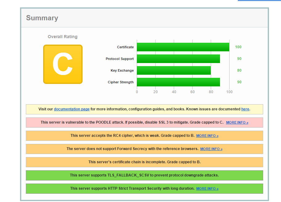

Du hast die Cert Chain versaut. Die StartSSL - Zertifikate sind nicht allein "lebensfähig", viele Clients erkennen StartSSL nicht als voll zulässige CA an. Du brauchst deren Chain. Steht auch alles in deren Guides, wie was und warum.
Außerdem: Beheb die POODLE-Geschichte und entsorg RC4.
Für Apache 2.2 wäre das in der ssl.conf folgender Kram. Für Apache 2.4 sollte es ähnlich aussehen. Hab grad kein Beispiel zur Hand.
Code:
SSLCipherSuite ECDHE-RSA-AES256-GCM-SHA384:ECDHE-RSA-AES128-GCM-SHA256:DHE-RSA-AES256-GCM-SHA384:DHE-RSA-AES128-GCM-SHA256:ECDHE-RSA-AES256-SHA384:ECDHE-RSA-AES128-SHA256:ECDHE-RSA-AES256-SHA:ECDHE-RSA-AES128-SHA:DHE-RSA-AES256-SHA256:DHE-RSA-AES128-SHA256:DHE-RSA-AES256-SHA:DHE-RSA-AES128-SHA:ECDHE-RSA-DES-CBC3-SHA:EDH-RSA-DES-CBC3-SHA:AES256-GCM-SHA384:AES128-GCM-SHA256:AES256-SHA256:AES128-SHA256:AES256-SHA:AES128-SHA:DES-CBC3-SHA:HIGH:!aNULL:!eNULL:!EXPORT:!DES:!MD5:!PSK:!RC4
SSLProtocol all -SSLv2 -SSLv3
