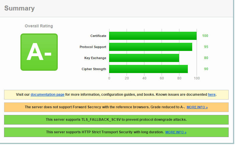

ok also das RC4 dings ist deaktiviert. Jetzt steht nur noch dabei das der Server für eine POODLE Attacke vulnerable ist. Laut dieser Seite soll das aber kein Problem darstellen wenn ich richtig verstanden hab.
Auszug aus der Litanei wenn man auf "MORE INFO" klickt
POODLE wouldn't be as serious without the ability of the active network attacker to downgrade modern browsers down to SSL 3. There's a solution to this problem, via the TLS_FALLBACK_SCSV indicator that must be supported by clients and servers in order to be effective
Das erste grüne was bei mir steht ist: This server supports TLS_FALLBACK_SCSV to prevent protocol downgrade attacks.
Das heißt ich sollte sicher sein oder bzw. der Fehler sollte sich mit dem aufheben?

Wenn du meine Settings korrekt übernommen hättest, dann gäb es kein POODLE mehr. TLS_FALLBACK_SCSV ist zwar eine Hilfe, aber keine Lösung. Nicht jeder Client kann damit umgehen. Es gibt nur eine Lösung: das gammelige, alte und unsichere SSLv3 serverseitig deaktivieren.

deine Anleitung hab ich übernommen. Auch das SSLProtocol all -SSLv2 -SSLv3. Soll heißen SSL version 2 und 3 wird ignoriert/abgelehnt oder so?
Wenn POODLE trotzdem als Problem gemeldet wird, dann greift die SSLProtocol - Direktive aber bei dir nicht korrekt. Evtl. steht sei weiter untern noch einmal.
Und ja, das heißt "Protokolle: Alle, abzüglich SSLv2 & SSLv3"

Sieht schon besser aus. Poodle ist weg und die Cert Chain ist auch weg jetzt. Scheint alles zu funktionieren jetzt
Jep, besser wirds mit Apache 2.2 einfach nicht. A/A+ kriegst du nur mit Apache 2.4 oder aktuellen nginx - Releases.
