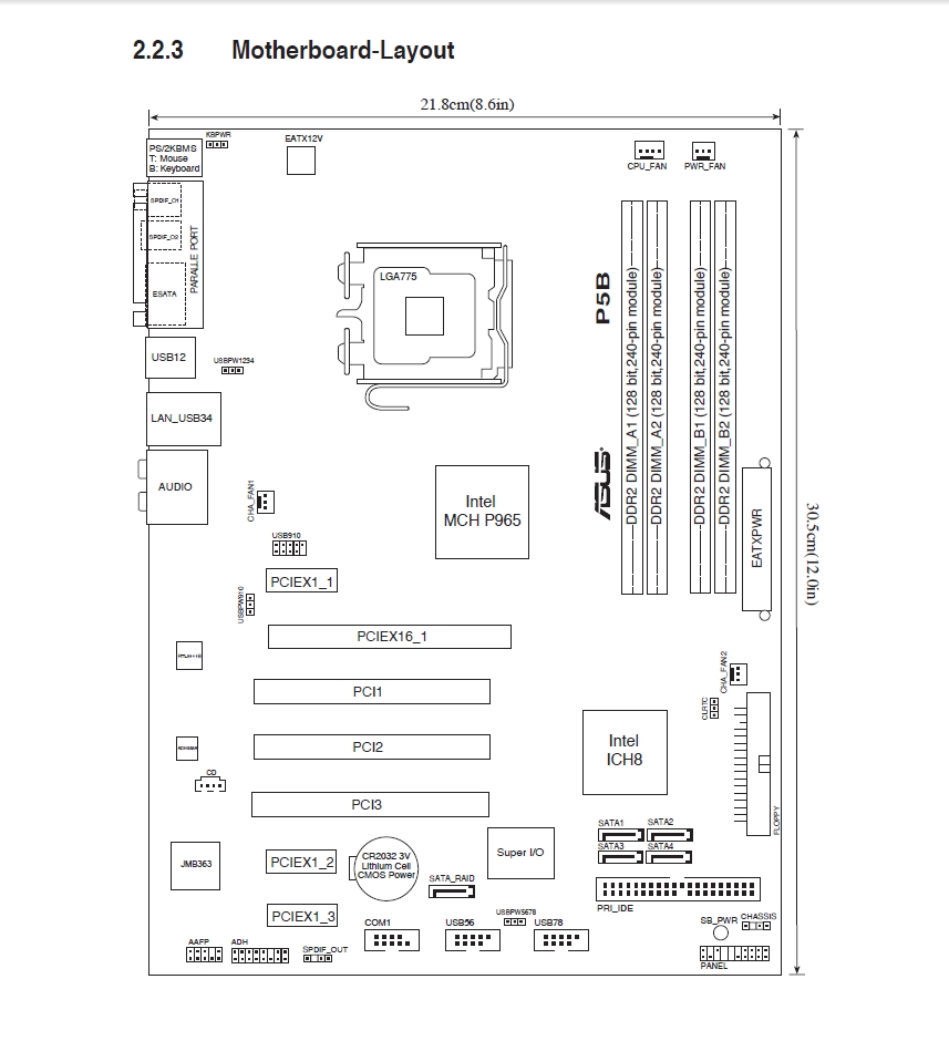

Kann ich diesen USB 3.0 Controller auch an einem PCI-E x1 Steckplatz betreiben? Die Angabe verunsichert mich etwas.

Den Kontroller kanst du am PCI-E x1 Steckplatz betreiben. Was verunsichert dich? Das PCI-E 2.0?
Das steht für die PCI-E Version...

Ja, das PCI-E 1x 2.0 hat mich etwas irritiert, da nirgends genau steht, welche Version der Anschluss auf dem Asus P5B hat. Das ganze ist ja aber abwärtskompatibel, wird schon funktionieren :)
