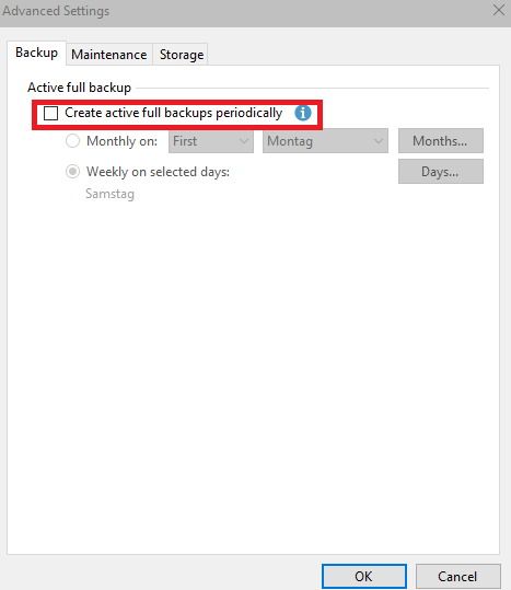

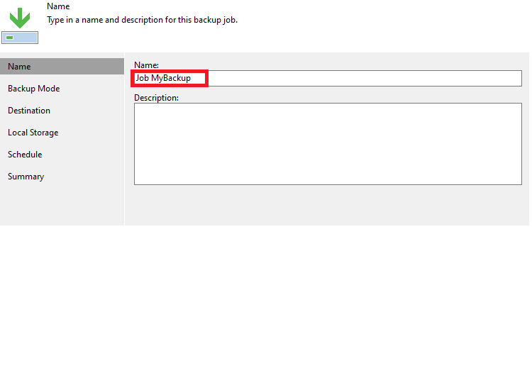

da die Retention Policy vom Veeam Agent for Microsoft Windows bei mir in Verbindung mit Backups auf externe Festplatten nie richtig funktioniert hat, habe ich mir meine eigene in Powershell gebaut.
Wenn man die Konfiguration im Powershell-Skript so belässt, wird alle 3 Monate ein Vollbackup erstellt. Alles dazwischen wird inkrementell gesichert. Nach 3 erfolgreichen Vollbackups werden das älteste Vollbackup und die zugehörigen inkrementellen Backups gelöscht. So hat man immer 2 Vollbackups + die inkrementellen und kann 6 Monate zurückgehen. Mir persönlich reicht das so, aber man kann das im Skript anpassen.
Wenn ihr das Skript verwenden möchtet, müsset ihr im Skript den Pfad zu eurem Veeam-Installationsort und den Pfad des Backup-Ordners, den ihr bei der Erstellung des Veeam-Jobs angegeben habt, anpassen.
Ihr könnt das Skript dann entweder immer manuell starten sobald ihr eure externe Festplatte angeschlossen habt oder ihr erstellt im Aufgabenplaner eine Aufgabe mit dem Skript "Create-Task.bat". Das Backup startet dann immer automatisch, sobald ihr die Festplatte angeschlossen habt.
Bei der Erstellung des Veeam-Jobs ist außerdem Folgendes zu beachten:
Sicherstellen, dass "Job" im Namen enthalten ist
"Keep backups for" auf Maximum setzen (730)
"Create active full backups periodically" nicht anhaken
Nichts unter Schedule anhaken
https://github.com/yeah-Buddyy/Veeam-Agent-Backup-Helper
