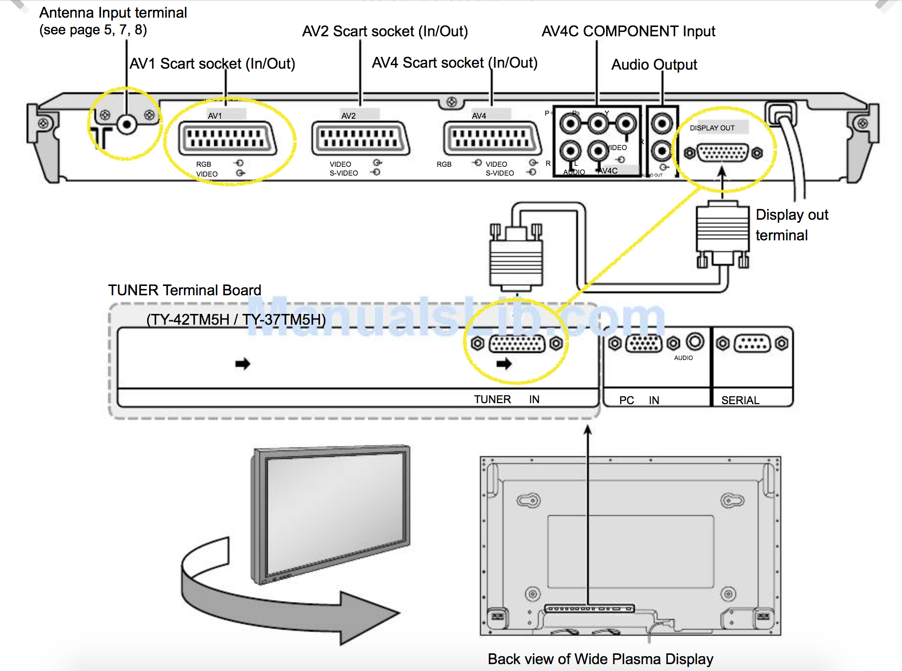

Hey!
Ich bin momentan mit meinem Wissen überfragt. Ich habe einen recht alten Plasma Fernseher (2004 gekauft) von Panasonic. Dieser Fernseher hat einen separaten Receiver dabei gehabt. Im Folgenden eine Übersicht über die Schnittstellen (oben der Receiver, unten die des 42" Monitors). Angeschlossen wurde der Receiver und das Display demnach über den "Tuner In/Display Out-Anschluss".
Laut meinem Kabelanbieter wird nun von Analog auf Digital umgestellt. Demnach brauche ich ein Digital Receiver (da ich ja davon ausgehe, dass dieser alte Receiver kein DVB-C Receiver ist (?)). Doch wie schließe ich einen Digital Receiver an diesen Monitor an? Gibt ja nur ein DisplayOut-, PCIN- und Serial-Anschluss. Ich will so wenig wie möglich für diesen "Umstieg" investieren (max. 50 Euro) - doch welchen Receiver kann ich da überhaupt nehmen?

Also, generell sollte jeder DVB-C Reseiver gehen, der einen Componenten Ausgang hat, oder Scart.
Große Auswahl hast du nicht.
Welcher Fern ist es genau?
Ja aber das bedeutet, ich muss ja den Digital Receiver über Scart an den alten Receiver anschließen?
Ich kann doch nicht direkt an den Monitor oder? Gibt ja nur diese 3 Anschlüsse. Oder verstehe ich da etwas nicht?
(Der Fernseher ist ein Panasonic TH-42PW5)
richtig, das ist noch ein alter Analoger Receiver
garnicht, denn dein Monitor hat keine passenden Eingänge, da bräuchte dein Monitor schon einen HDMI Eingang.
was noch geht ist ein DVB-C Receiver mit Scart Ausgang und diesen dann an dein jetzigen Receiver anschließen, wenn man so einen noch findet. ich weiß aber nicht, ob im Kabelnetz bei dir die Sender auch im SD Format übertragen werden, oder nur HD Sender, die dann wahrscheinlich auch den Kopierschutz HDCP übertragen und daher zwingend HDMI benötigen
Das Zusatzteil ist nicht nur der Receiver, sondern enthält auch noch die weiteren Eingänge für den TV: daher ja, du musst das Teil weiterhin anschließen. Bezüglich Bildqualität solltest du falls möglich den Komponenten-Eingang verwenden, es kann aber sein, dass du keinen Receiver mit Komponenten Ausgang mehr bekommst. SCART ist theoretisch auch gut, kann aber so gut wie jedes analoge Format von FBAS (unglaublich schlecht) über RGB und S-Video (beide durchaus brauchbar) und sogar Komponenten (am besten) übertragen. HD-Sender müssen nur bei digitaler Ausgabe verschlüsselt sein, auf den analogen Anschlüssen dürfen diese unverschlüsselt ausgegeben werden.

Ich habe nun den Digital Receiver angeschlossen: Also weißes Fernsehkabel in Digital Receiver -> Scart Kabel von Digital Receiver zu meinem alten Receiver -> und der Rest wie gehabt (also über den DisplayOut-Anschluss an den Monitor).
Aber es geht leider nicht.
Mache ich etwas falsch bezüglich der Anschlüsse? Oder hat es etwas mit dem "HD" zu tun - das wurde vorhin ja mal erwähnt, ich habe es aber nicht ganz verstanden.
Antennenkabel in den neuen Receiver (Antenne IN), Scart vom neuen Receiver in den Scart 1 (AV1) vom alten Receiver.
Alles andere bleibt so, alten Receiver auf AV1 umschalten, neuen Receiver anschalten und Bild (Logo oder Menü) sollte kommen.

Nun klappt es. Ich weiß nicht, wieso es beim ersten Mal Anschließen nicht funktionierte - aber nun funktioniert es (Aufbau so, wie vorheriger Post).
