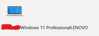

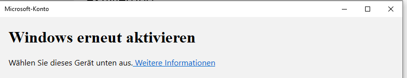

Frage: Sollte ich denn hier noch alte Windows-7-Upgrade-Lizenzen angezeigt bekommen?
Also in diesem Dialog:
Was ich echt merkwürdig finde, viele meiner Geräte tauchen hier auf:
Auch welche, die mit Windows-10-Keys aktiviert wurden und aktiviert sind. An einem sitze ich gerade.
@tollertyp Nein, dort sollten eigentlich keine Windows-7/8-Upgrade-Lizenzen sichtbar sein.

Die von mir gezeigte ist aber eine, und die wird mir da angeboten.
(Nicht von Lenovo irritieren lassen: Ja, ist ein Lenovo-Laptop und ja, der hatte auch ein Windows 11 dabei, aber Windows 11 Home und nicht Windows 11 Professional)
