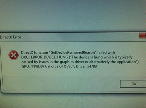

Habe seit einiger zeit immer wieder den unten angehängten DX error. Hat wer eine Lösung für diesen fehler ?
mfg

Was hast du denn bisher versucht?
Hat es vorher mal funktioniert?
Grafiktreiber sauber(!) deinstalliert und neu installiert?
Das zum Spiel gehörende DirectX-Paket mit installiert während der Spielinstallation?
MfG
|***AC!D***|

Eigentlich ganz einfache Sache: DirectX neuinstallieren, Graka auf Standardtakt und wieder probieren, danach Spiel validieren und im Zweifel einen anderen Treiber (Auch einen älteren) ausprobieren.

Deine GPU schafft ihren Takt nicht 100% stabil. Takte sie ein paar MHz runter. Hatte das gleiche Problem mit der zweiten Hardline Beta und später mit den Nightmaps auf CTE. GPU 50mhz runtergetaktet und keinerlei DEVICE_HUNG Abstürze mehr. Es würde mit Sicherheit auch mit weniger als 50mhz funktionieren, aber ich merke keinen Unterschied bei der Performance und bin zu faul den genauen stabilen Takt auszuloten.
Hallo ich wollte nochmal bescheid geben das ich die karten vor einigen tagen um 25mhz runtergetacktet habe und seit dem keinen einzigen absturz mehr hatte! DANKE für eure tipps! :D
jetzt muss ich mal schaun woran das liegt vllt. netzteilschaden? ... mal sehen.
lg MaXX :)
