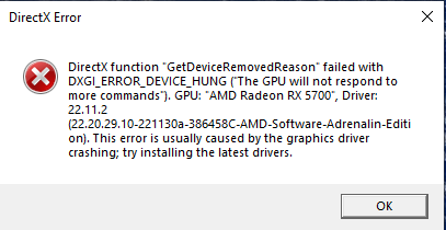

Während ich z.B. Fifa spiele bekomme ich sehr oft so ca. alle 15-15 minuten einen DirectX Error
Manchmal jedoch erscheint er auch stundenlang garnicht.
Die neuste AMD Adrenalin Software ist installiert.

Dann geht's wohl nicht, wenn in Game nicht möglich.
Nimm mal Treiber "Adrenalin 22.5.1 (WHQL)"
Wähle bei der Treiber Installatiion: "Zusätzlich Optionen" - "Auf Werkseinstellungen zurücksetzen".
Nach einem Neustart musst du dann die Treiber Installation nochmals ausführen.
Mach das am besten ohne Internetverbindung, sodass Windows Update nicht dazwischenfunkt.

Das ist ne typische Krankheit von EA Games, hatte das damals auch mit sämtlichen zu dem zeitpunkt aktuellen games wie NFS crysis und kosnorten, da hatte ich noch ne NV karte, immer der DX device removed error.
Und jetzt beim aktuellen NFS unbound habe ich das wieder, aber diesesmal mit einer AMD karte.
Alles andere an games läuft bei mir einwandfrei, nur die EA Titel machen ärger, mehr als Patches seitens EA kannst da nicht abwarten
Ich hatte das mal bei Shadow of the Tomb Raider vor 3-4 Jahren,
plötzlich war es weg.
Windows Update, Treiber Update, Game Patch .. weiß nicht mehr.
Hab's letzten Sommer nochmals gespielt, da war auch alles ok.
Hardware Änderungen gab es keine seither.
Ein absolutes Armutszeugnis von EA.
Gerade aktuell bei NFS Unbound wieder quer durch die Bank bei vielen Users zu finden.
Kein Kommentar dazu von EA; daher ist das Spiel für viele aktuell einfach ungenießbar !
