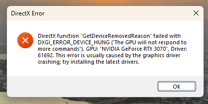

ich benötige Hilfe bei einem wiederkehrenden Absturzproblem in EA Sports FC. Das Spiel stürzt nach einer gewissen Zeit ab – egal ob ich mich nur im Hauptmenü befinde oder mitten in einer Partie. Vor wenigen Tagen lief noch alles problemlos.
Folgende Fehlermeldung schlägt fehl:
DirectX ErrorDirectX function "GetDeviceRemovedReason" failed with DXGI_ERROR_DEVICE_HUNG ("The GPU will not respond to more commands.").GPU: "NVIDIA GeForce RTX 3070", Driver: 61692.

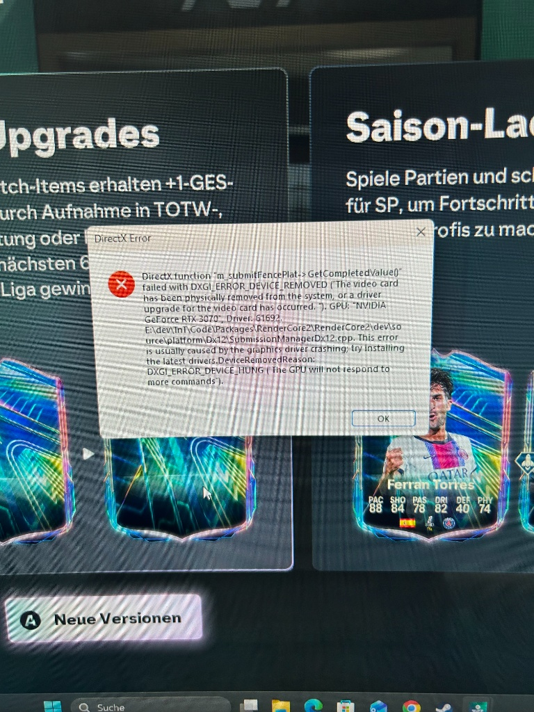

Manchmal erscheint auch:
DXGI_ERROR_DEVICE_REMOVED ("The video card has been physically removed from the system, or a driver upgrade for the video card has occurred.")
