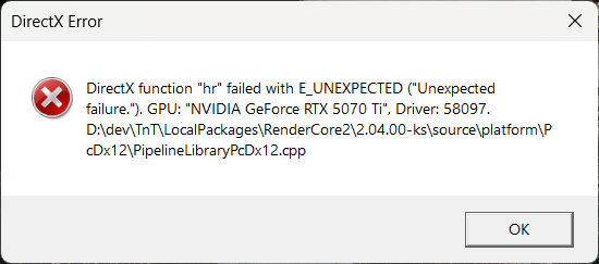

... beim Starten von BF2042. Habe nicht wirklich etwas geändert. System lief die ganze Zeit tadellos. Alle anderen Spiele machen auch keinen Mucken. Nur BF2042 auf einmal.
Hat jemand eine Idee?
Laut Dxdiag wurden keine Probleme gefunden.
Danke euch!

Lass deine Installation mal verifizieren, vielleicht ist irgendeine Datei durch unvorhersehbare Umstände defekt.
Habe ich bereits. Außerdem mit Clean-Install auf neuen Treiber von gestern geupdatet.

Hab ich auch ab und an mal in 2042 mit RTX 5080.
Shader cache löschen:
DirectX-Shadercache löschen
  • Drücke Win + R, tippe cleanmgr ein und bestätige mit Enter.
  • Wähle dein Systemlaufwerk (meist C:).
  • Setze ein Häkchen bei DirectX-Shadercache → klicke auf OK, um zu löschen.
  • Dadurch wird Windows gezwungen, den GPU-Pipeline-/Shadercache neu aufzubauen.
mcbloch schrieb:
Oder die DirectX Laufzeit einmal neu installieren.
https://www.computerbase.de/downloads/systemtools/directx/
Auch wenn dort Win7 steht, das tut nix zur Sache.
Leider ohne Erfolg.
Dito :/

Es ist nicht DER Treiber ,sondern die Kombination von Blackwell GPU, BF2042 und die NVIDA-Treiber.
Dies wollte ich sagen; kam aber wohl nicht richtig rüber.
Werde das Problem einfach nicht los..kann das Spiel ums Verrecken nicht mehr starten.
Habe u.a. diesen Fix gefunden:
In der Regedit den Wert
MachineGuid to
d1eb246e-6243-4460-a88e-5d4e52b1ef6b ändern.
Habe aber gelesen, dass man beim Ändern des Eintrags auch Probleme kriegen könnte.
Kann mir jemand sagen, was ich da genau ändern würde und ob das unproblematisch ist?
Danke!

Ich kann mir beim besten Willen nicht vorstellen, daß das was bringt außer Ärger. Reparieren wird das auf jeden Fall nichts, eher umgedreht.
@hans_meiser hab den wert gelöscht. spiel startet ganz normal wieder :)
@n00blesupp Wow, hätte ich jetzt nicht gedacht, aber der Erfolg gibt Dir Recht :)

Ich muss vor dem Bearbeiten dieses Wertes in der Registry warnen. Ich habe gemäß des Youtube-Videos testweise den Wert geändert. Folge:
Ich konnte keine .odt- Dateien (Äqivalent von Worddateien bei Libre Office) von meinem NAS mehr öffnen.
Deshalb Vorsicht !!!

ich hab mit meiner 5070ti genau das selbe Problem. Bf2042 startet, sobald ich im Menü bin der Absturz. Dann starte ich es noch einmal und das Game funktioniert stundenlang. Ist auch bei keinem anderen Spiel.
Das mit dem Registry Wert ändern funktioniert das auf Dauer?
