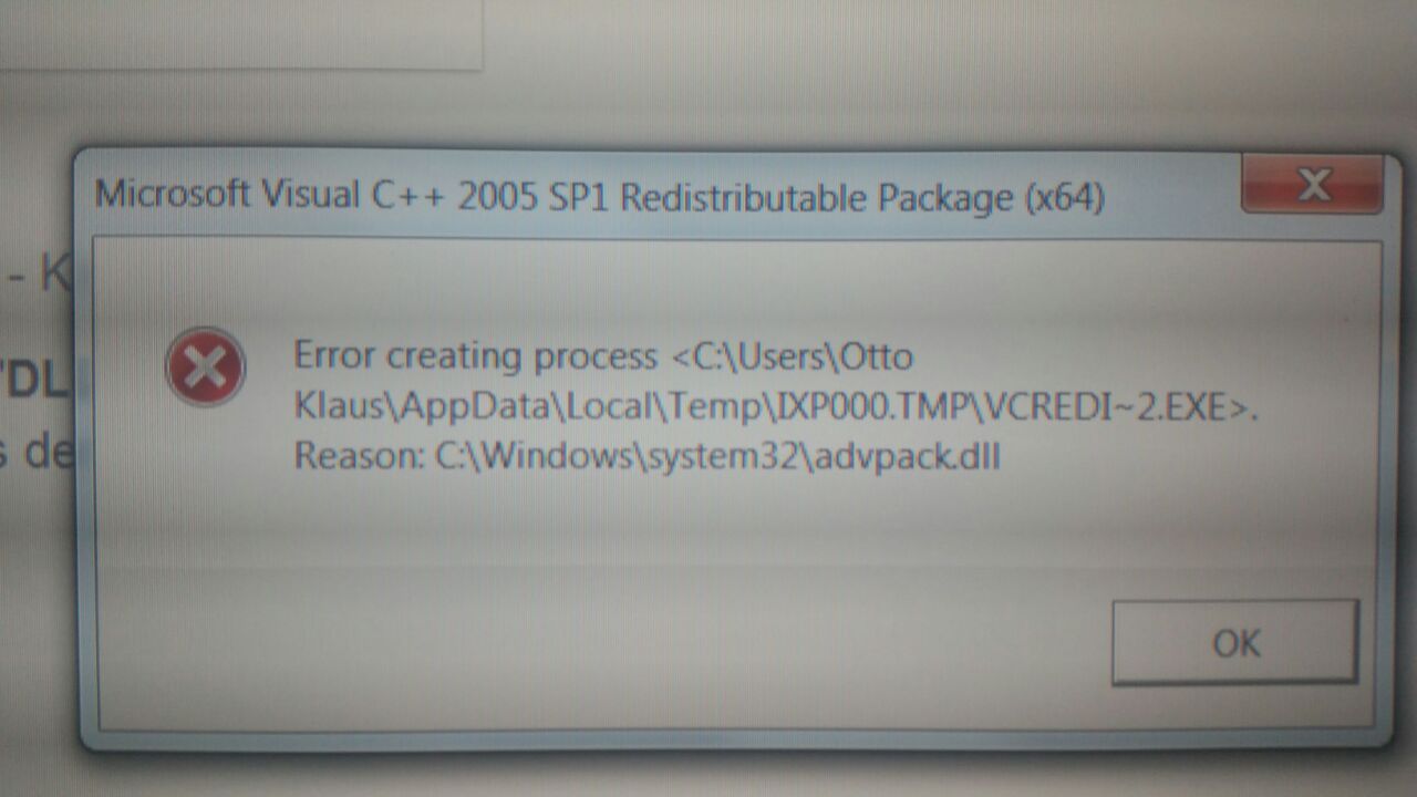

Hallo Leute,
ich habe neulich ein neuen Computer zusammengebaut und die Daten vom Laptop auf die Festplatte rüber gezogen.
Nun bis hierher is ja alles gut, aber jetzt wollte ich die ganzen Spiele installieren die auf dem Laptop nicht gezogen haben.
Bei Life in the Woods gabs keine Probleme...
Bei Legue of Legend gibt er immer ein Fehler an,
1. Er wollte das ich mir DirectX herunterlade aber das funktioniert auch nicht.
2. Ich wollte DirectX selber herunterladen aber zeigt immer den Fehler Code 1023 an obwohl ich alle Visual C++ Programme deinstalliert habe.
3. Außerdem Hat der PC noch ein Problem mit einer Datei Namens "advpack.dll" die ich löschen soll, was darauf hin nicht funktionert. Wobei ich mich frage wozu die Datei gut ist ?
Das sieht man auf dem Bild
Alle anderen Spiele die bestimmt auch DirectX brauchen werden ebenfalls nicht installiert.
Jetzt weiß ich nicht wie ich handeln soll, brauche wirklich Hilfe, Danke

advpack.dll ist eine wichtige Softwarekomponente die von einigen Installern benötigt wird. Wenn diese fehlt funktioniert die Installation nicht.
Du kannst sie wiederherstellen, in dem du cmd.exe als Admin startest, den Befehl "sfc /scannow" ausführst (dauert einige Minuten) und danach "regsvr32 advpack.dll".

Außerdem danke für die Erklärung der .dll Datei und zudem habe ich den Befehl regsvr32 advpack.dll ausgeführt und er schrieb darauf hin : Das Modul advpack.dll wurde geladen aber der DLLRegisterServer-Eingangspunkt wurde nicht gefunden. Stellen sie sicher dass advpack.dll eine gltige .DLL- oder .OCX-Datei ist und widerholen Sie den Vorgang.

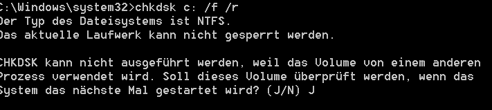

Hey Knolle Jupp, ja ich habe die beiden Befehle durchgeführt und das erste ging wunderbar durch. Doch beim zweiten Befehl sagte er mir
Und der download link dazu für End User habe ich nur die 64 genommen versuche aber gleich beide zu machen.
Zudem hab ich die Installation jetzt durchgeführt und er sagte das eine Passt nicht zu meinem Computer und das andere (64) ist berreits auf meinem Computer installiert.
Sry aber war doch die falsche antwort ...
Dazu hier das Bild...
Ja drücken und neu starten.
