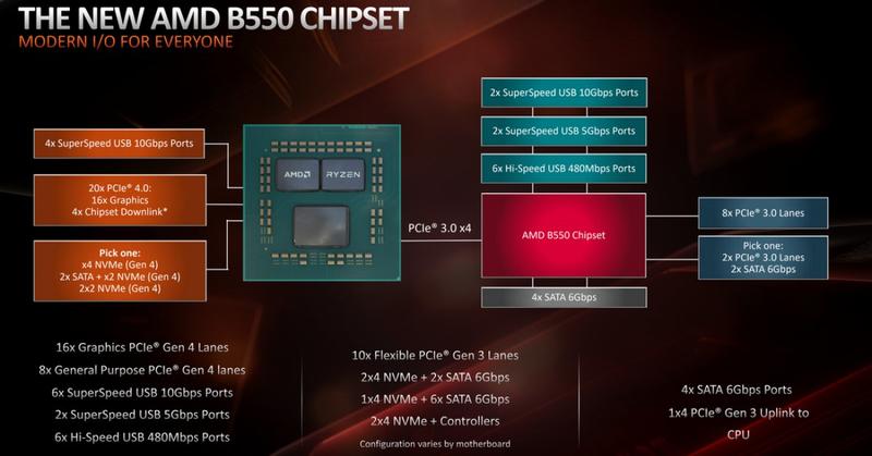

Nein, da der PCIe4.0 Kanal beim B550 Chipsatz ausschließlich über die CPU läuft und eben nicht daran vorbei. Genau das wurde in den Blogkommentaren von Andre Ch ebenfalls gemutmaßt:
This does apply to all storage configurations on X570 boards, but on non-X570 boards, only the SSD connected directly to the CPU can have an end-to-end PCIe 4.0 connection to the video card, since on B550 and A520 boards the chipset itself only provides PCIe 3.0 lanes to peripherals.

Aber ist es nun wirklich so, dass der B550 nicht DX12DS geeignet sein wird oder kann ich beim nächsten Build doch Geld sparen und brauche nicht den X570 Chipsatz einkalkulieren?

Ich beschreibe das Problem anders: Obwohl der B550 Chipsatz die Nutzung von PCIe 4.0 für eine SSD und eine Grafikkarte erlaubt, läuft der Datenstrom zwangläufig über die CPU. Genau das ist konträr zur Konzeptionierung von DS.
Falls jemand dazu mehr erläutern kann oder schon 'weiß', dass DS auf einem B550 Board eingeschränkt oder vollumfänglich funktionieren wird, immer her mit der Info! Vielleicht ist die einzige Antwort jetzt auch abzuwarten..
Laut deiner Theorie würde dann aber DS beim X570 NUR über den per Chipsatz angebundenen Slot und bei B550 gar nicht funktionieren.
Darüberhinaus ist der PCIe Slot, in dem die Grafikkarte steckt, ebenfalls an der CPU angebunden. Demnach dürfte DS ja sowieso nicht funktionieren :freak:
Der einzige Unterschied zwischen X570 und B550 ist der, dass der Chipsatz eben einmal 4.0 und einmal nur 3.0 bereitstellt. Und ungeachtet aller weiterer Glaskugeltheorien ändert sich deshalb erst einmal nur die maximale Anzahl der per PCIe 4.0 angebundenen Laufwerke.
Die linke Hälfte des Schemas ist exakt identisch, weil damit der Chipsatz nix zu tun hat.
