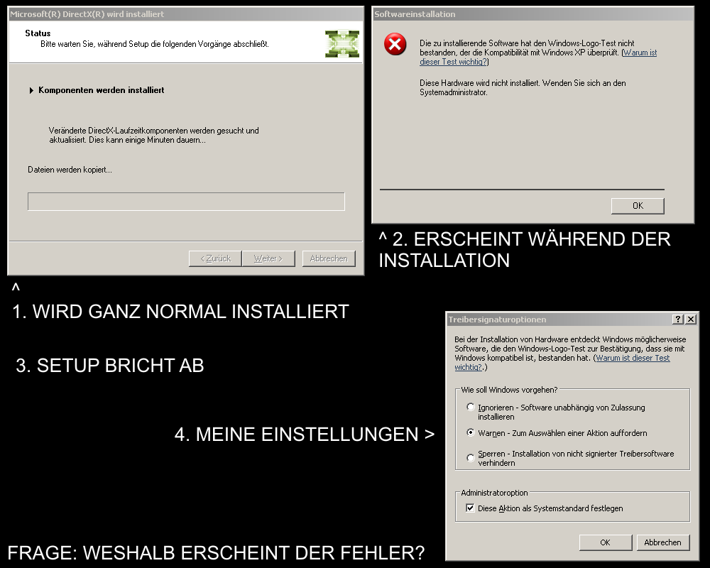

hallo,
ich habe bei der Installation ein kleines Problem. Schaut euch mal den Screenshot an, den ich mit an das Posting angehängt habe. Nach wegklicken der Fehlermessagebox wird dann nurnch angezeigt: "Konnte Datei nicht kopieren".
Ich habe eine Offline-DirectX9 Version, die die Dateien nciht von MS downloadet. Ich installiere es unter Windows XP.
Hast du unter 4. mal auf Ignorieren gestellt. Bei mir ist es nämlich so, das er bei Ignorieren das tut, was er eigentlich bei Warnen machen sollte.
Könnte sein das die da was vertauscht haben.
Dein Rechner benimmt sich als wäre Sperren ausgewählt.
Gruß Gizmo0815.
...unter Dienste den "Kryptographiedienst" aktivieren, dann klappts auch mit der Installation.
Gruß
Oquid
ich kann da bei 4. auswählen was ich will, hilft alles nichts, aber ich aktivere mal KryptoDienste. Und tada, es funktioniert, warum auch immer...die Dienste sollten ja nicht unbedingt gebraucht werden, um etwas zu installieren. Danek für den Hinweis.
Und wieder was gelernt ... ;)
