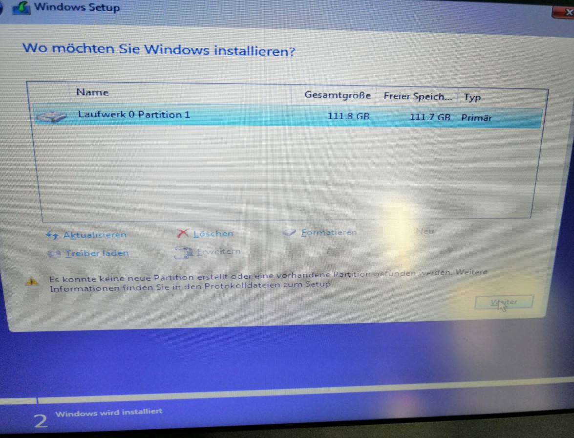

ich wollte heute nach langer Zeit mal wieder mein Dell E6420 für den Urlaub vorbereiten.
Erste Start CMOS Batterie leer. ok Kein Problem. Nach dem wechsel der Batterie startet mein Windows 10 nicht und kann nicht repariert werden (ist alles schon älter gewesen).
Ok dachte ich mir dann installiere ich eben Windows 11 neu.
Alles im Legacy Modus das Win 10 lief damlas im UEFI Modus.
Habe also mein Ventoy Stick angeschlossen, mit dem habe ich letze Woche auf einen anderen PC Win 11 installiert.
Komme bis zur Partitionierung und dann kommt:
Es konnte keine neue Partition erstellt oder eine vorhandene Partition gefunden werden.
Habe alle Partitionen gelöscht und neu formatiert funktioniert aber trotzdem nicht.
Dann habe ich Linux Live gebootet und alle Partitionen gelöscht und eine neue erstellt und in NTFS formatiert.
Windows installiert sich trotzdem nicht mit gleicher Meldung.
Habe vom Stick versucht die Windows.iso auf einen anderen PC zu installieren funktioniert liegt also nicht am Stick.
Dann habe ich Debian 12 installiert von dem Stick funktioniert einwandfrei.
Warum lässt sich Win11 nicht installieren (ist die Version No TPM Required)
Hat einer eine Idee ?

Klicke auf das blaue Band, dann löschen. Schon funktioniert die Installation. ;)
stell auf uefi
initialisiere den datenträger mit GPT
lösch alles vorhandene und lass setup partitionieren.
Reaktionen: Terrier, Lotsenbruder, arvan und eine weitere Person
Das war falsch. Der GPT-Modus benötigt 2, und für die zweite ist jetzt kein Platz. Nicht zugeordneten Speicherplatz schaffen.
Garnicht noetig weil macht das Setup von ganz allein.
Alle bereits vorhandenen Partitionen loeschen im Setup.
Auf UEFI sollte das Notebook aber umgestellt sein.

Aber wieso das denn, einfach Windows in den gesamthaft nicht partitionierten, nicht zugewiesenen Speicherplatz installieren lassen. Einfach im Setup auf "Weiter" klicken.
Also Windows 11 braucht GPT und UEFI. Das solltest du also umstellen, wenn du den Legacy Modus aktiv hast.

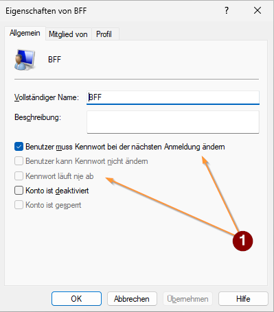

Abgesehen davon baut Rufus immer noch ein lokales Konto wo das Passwort ablaufen kann. 🤷‍♂️

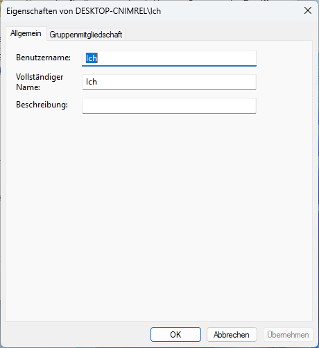

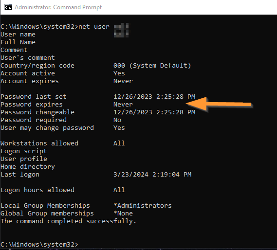

Das ist mir noch gar nicht aufgefallen, wo kann man denn das überprüfen? Mit Ventoy habe ich bisher noch keine Erfahrung gemacht.
Danke - bei mir steht "Kennwort läuft ab: Nie". Unter Eigenschaften steht hier viel weniger, liegt das daran, dass ich die Home-Version von Win 11 habe?
Damit sind die BIOS Einstellungen ja auch zurückgesetzt.
Da kann ein Windows, was im Uefi Modus installiert wurde, ja nicht starten.
Legacy Modus ist dann Standard im BIOS und du hättest nur CSM abstellen müssen, alles wieder für Uefi Modus und Windows 10 wäre wieder gestartet.
Vielen Dank für die ganze Hilfe.
Ich habe heute Windows neu auf den Ventoy Stick kopiert und dann lief die Installation einwandfrei durch.
