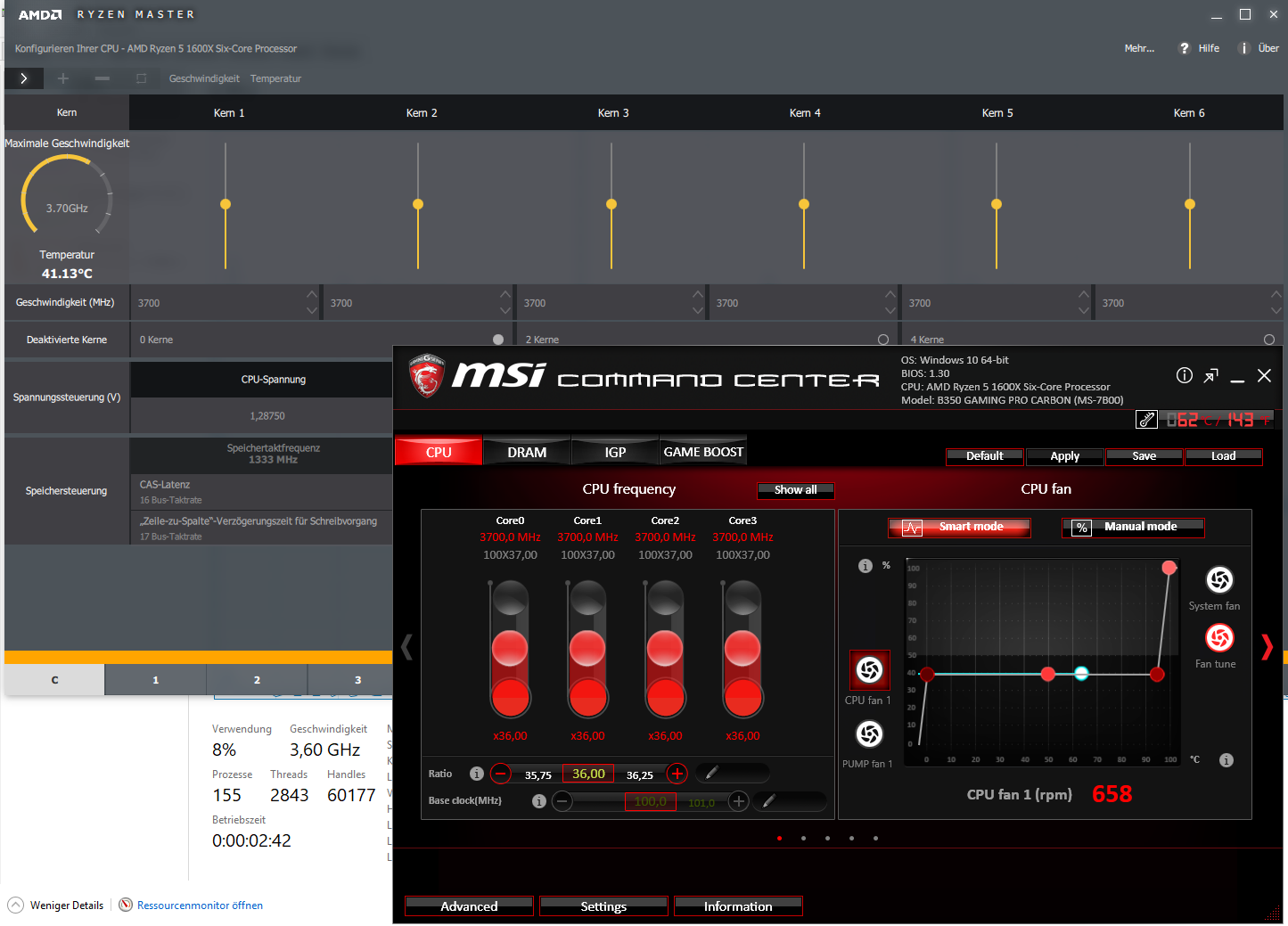

Was noch dazu kommt: Die Messung des CPU-Taktes ist aber seltsam, Task Manager, AMD Ryzen Master und Control Center stimmen nicht überein.

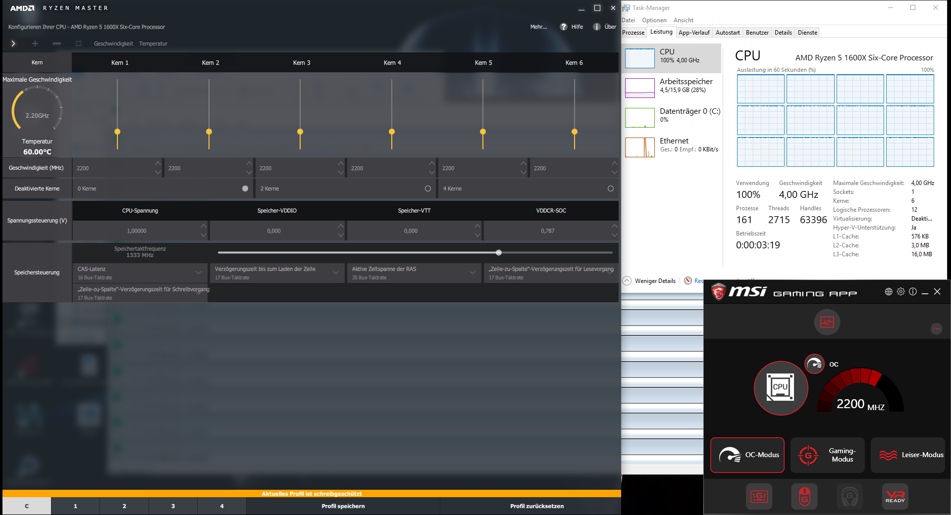

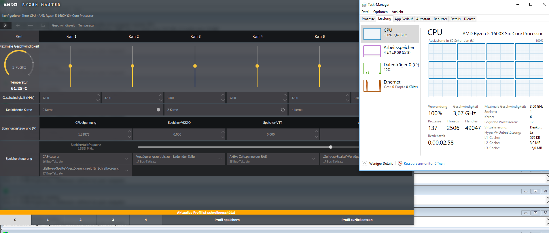

Hab jetzt mal das CC und die Gaming App deinstalliert. Wenn ich die prime95 laufen lasse ist fast der gleiche Takt (3.7 lt. Ryzen master vs 3,67 lt. Taskmanager angesetzt, ansonsten ist er lt. Taskmanager auf 3.46

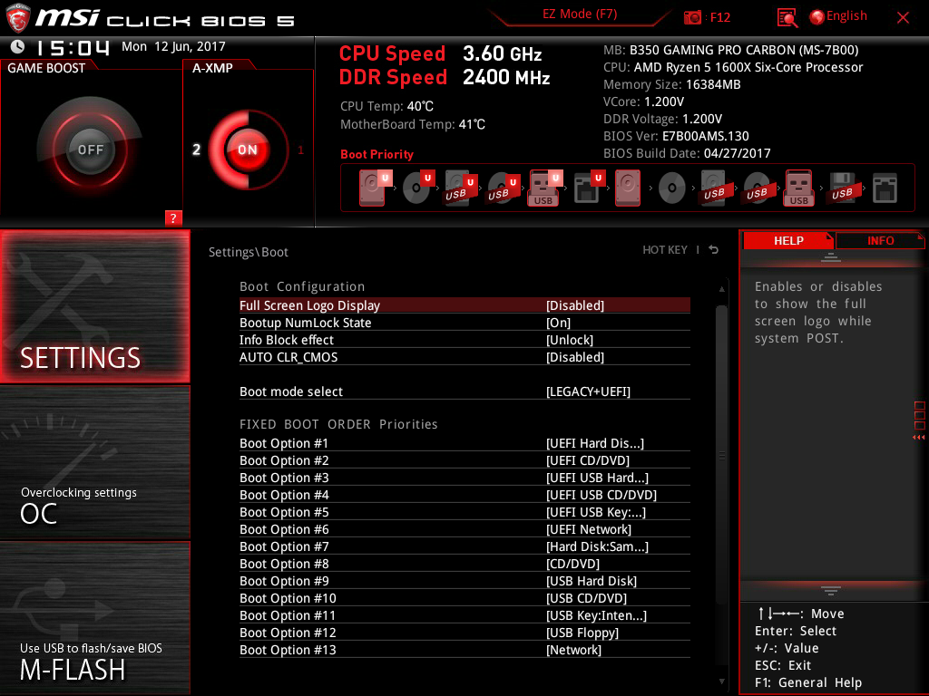

Sollte man im UEFI einstellen, ob man nur von Legacy bootet? Dann jedoch findet er meine SSD nicht mehr.
Und warum zeigen Ryzen Master und Taskmanager unterschiedliche Höchstgeschwindigkeiten ein?

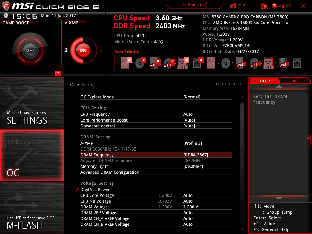

Viele Einstellungen habe ich nicht gemacht. Lediglich Ram-Takt und Voltage angepasst (2.667@1.2V)
