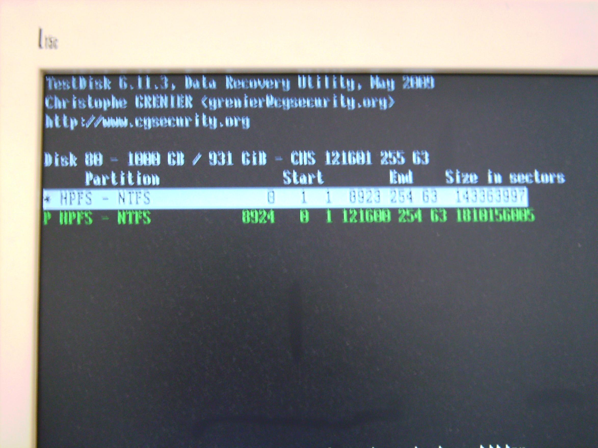

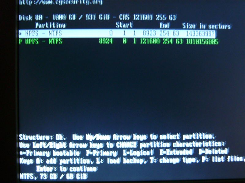

Egal nun geht es. Hab die Analyse wie vorne beschrieben gemacht, und einen Screenshot angehängt.
Sieht das gut aus???

Das sieht nicht schlecht aus, nur hast Du meine Anleitung nicht genau genug gelesen:

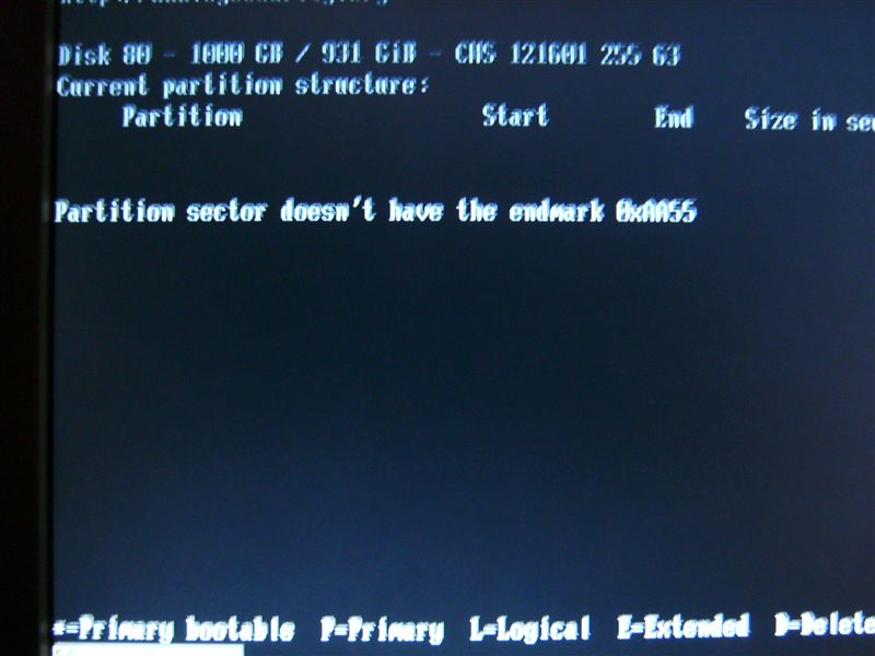

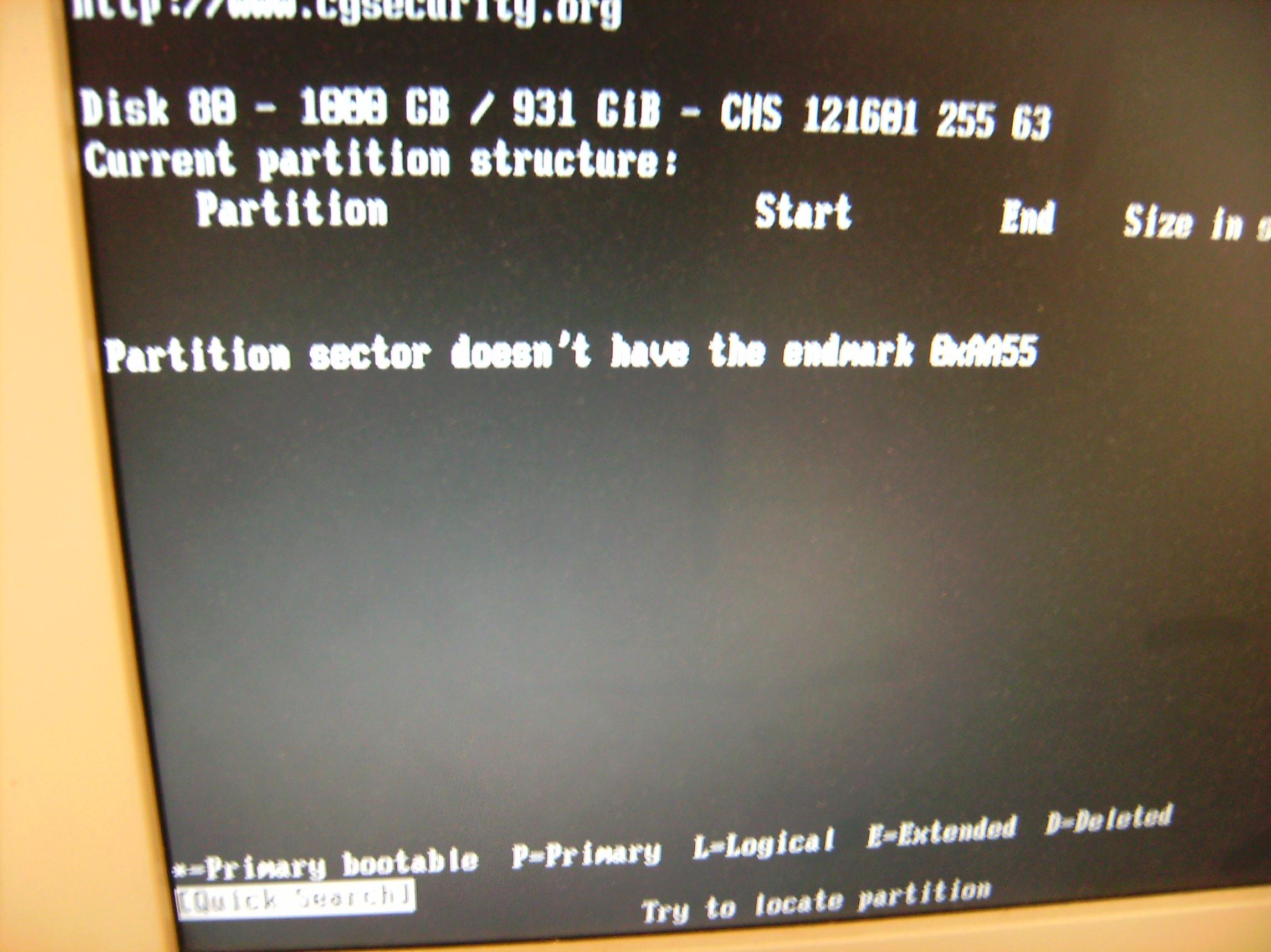

Ich hätte gerne noch einen Screen direkt nach der Analyse (Quick Search steht dann unten als Menüpunkt). Was kommt wenn p bei den beiden Partitionen gedrückt wird?

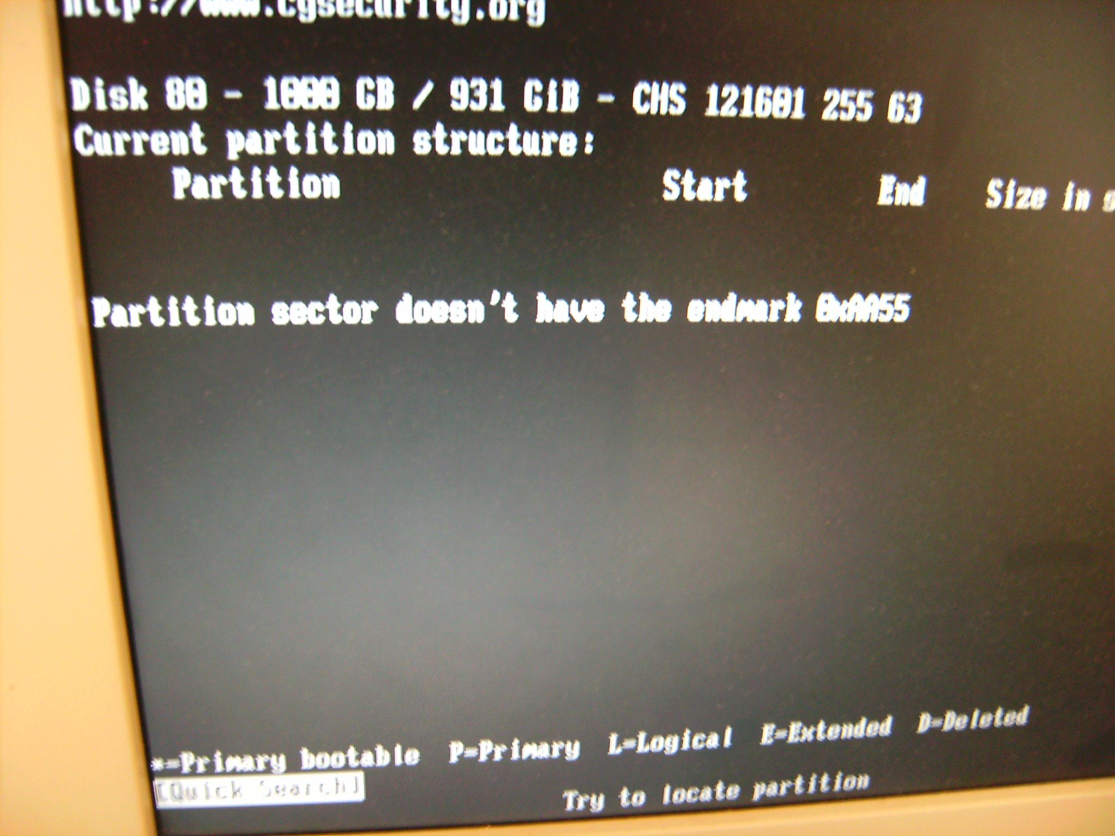

Hab sie gelesen, aber ich dachte du brauchst den Screenshot mit der grünen Partition, sorry.

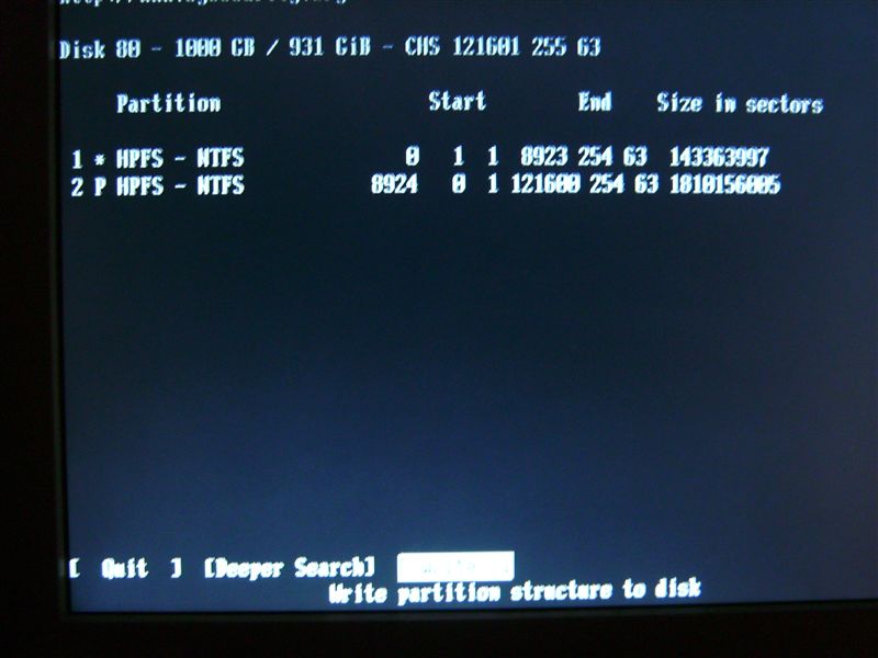

Hier ist der Screenshot mit dem Quick Search.

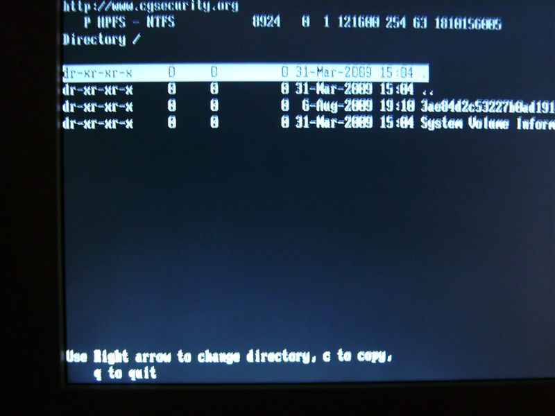

Mit P finde ich die Dateien alle, wie du vorne beschrieben hast, kann ich sie auch kopieren.
Kann mir bitte jemand weiterhelfen?
Ich sitze hier vor dem blöden PC und klick immer wieder die gleichen Sachen an, werde aber nicht schlau draus was ich nun machen kann/muss

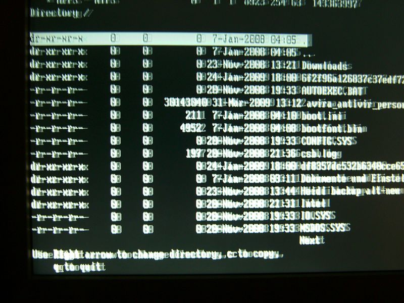

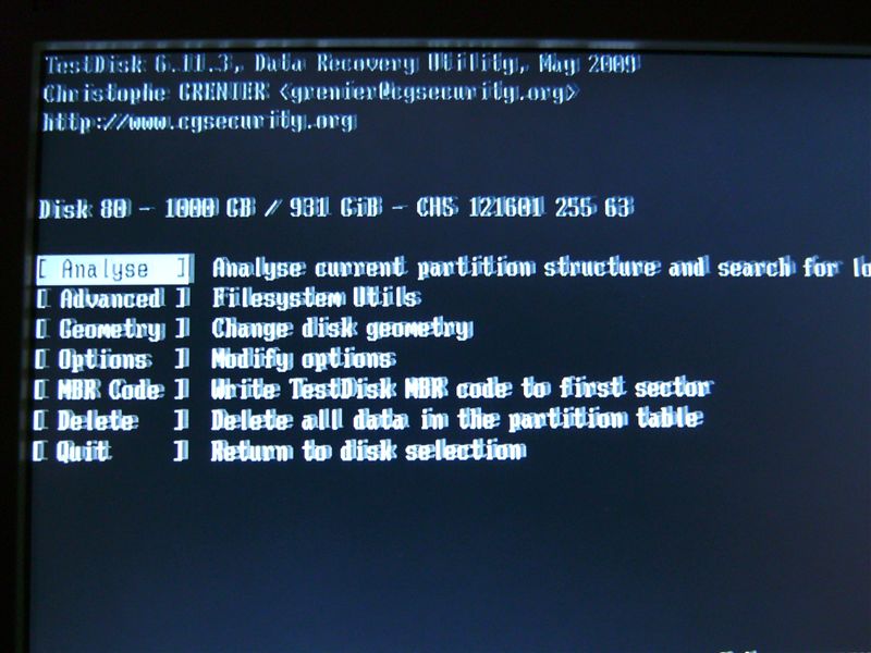

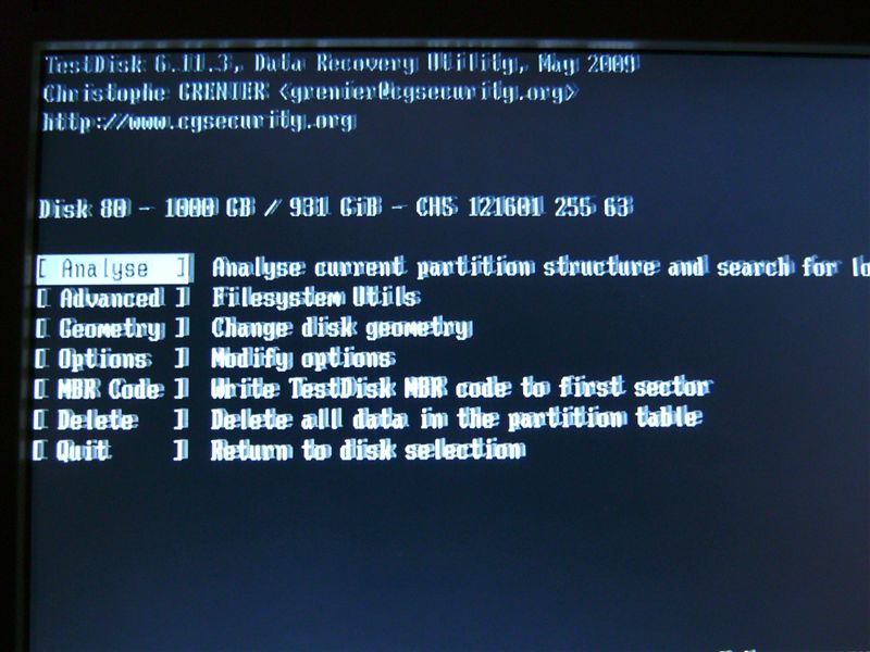

Sorry, Dich habe ich leider übersehen. Die Fehlermeldung mit dem Endmark deutet auf einen def. Bootsektor hin.
Ich gehe jetzt von dem letzten Screen aus, nach Quick Search kommt dann sicher der Screen aus Post #24! Was kommt, wenn Du nach dem Screen aus #24 mit Enter weiter gehst?
Gehe jetzt mal nicht in das Menü Analyse, sondern in das Menü Advanced und dann auf Boot, was wird Dir dort angezeigt?

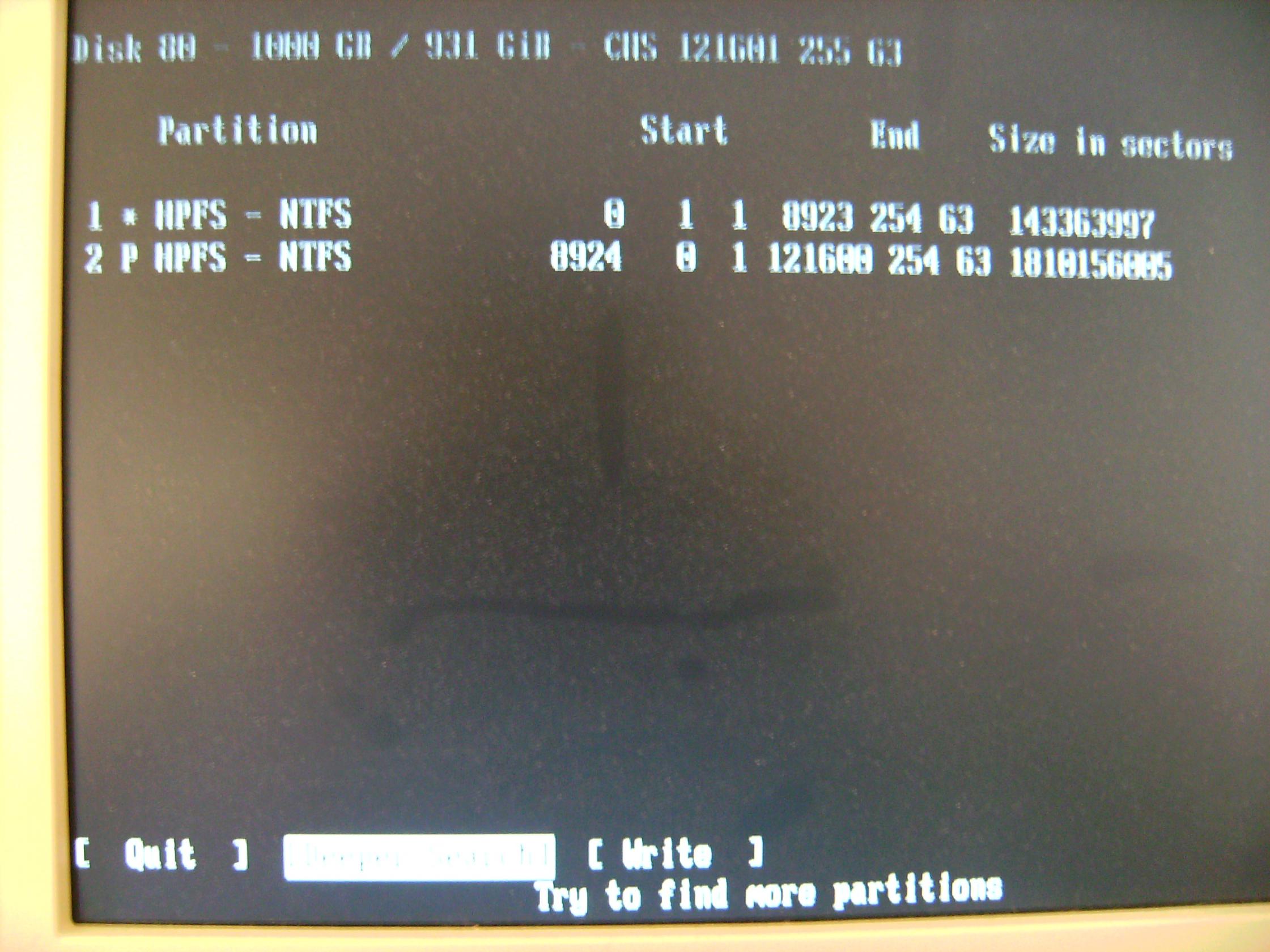

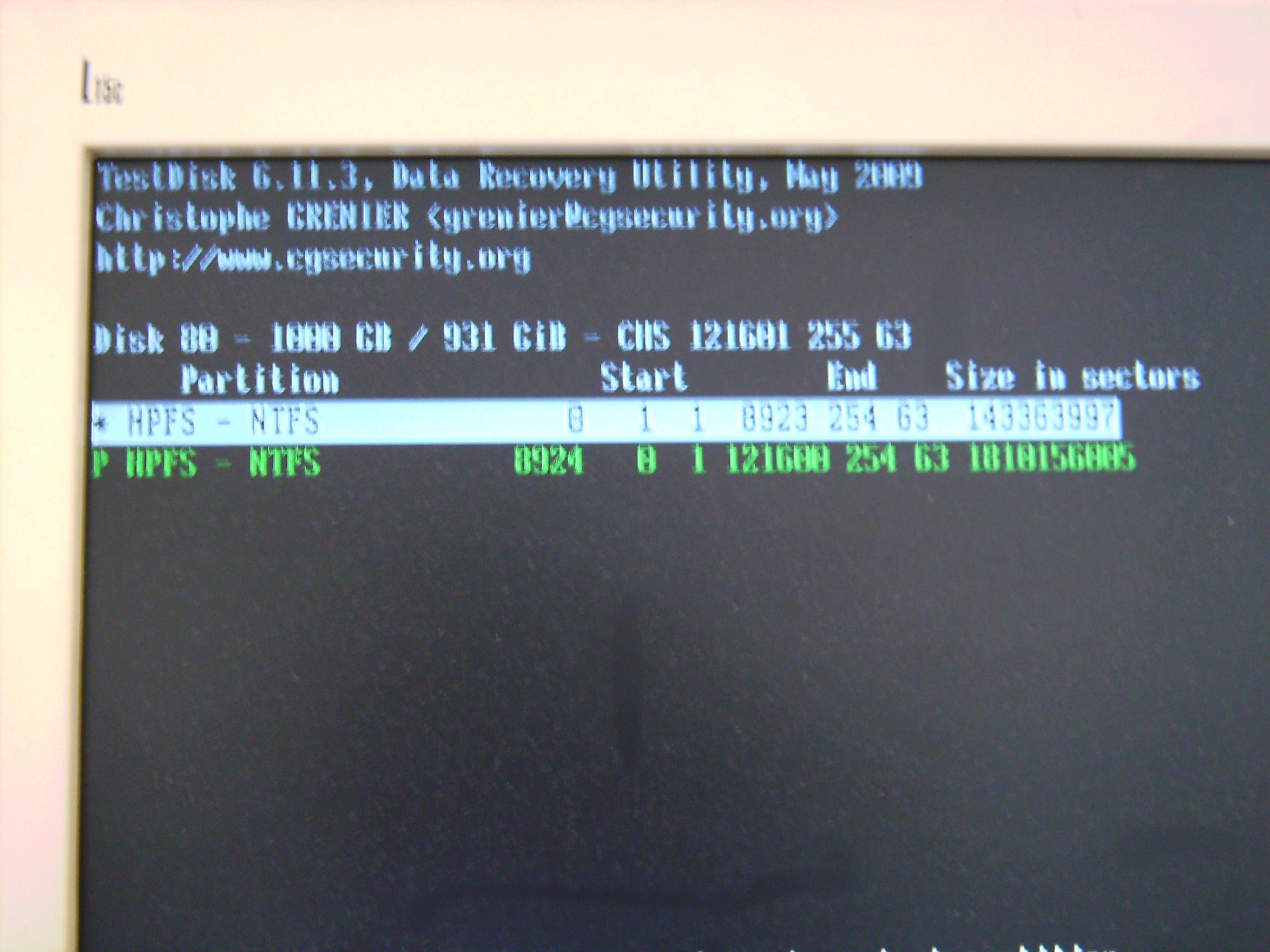

Hi,
also ich hab das mal gemacht und dann kommt der Screen der angefügt ist.
Den Deeper Search habe ich nun mal gestartet, der braucht ja ein bisschen, sollten wir den brauchen hab ich ihn schon gemacht. Wenn nein kann ich ihn ja immernoch abbrechen.

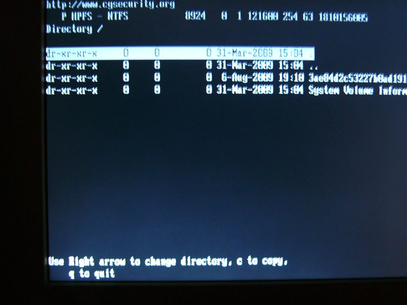

Prüfe bitte auch bei beiden Partitionen was nach p (list files) kommt, die Partitionen können mit den Cursortasten gewechselt werden.
Die Partitionen werden übrigens gefunden, es ist sehr wahrscheinlich der Bootsektor def. worauf ja auch bereits die Fehlermeldung mit dem fehlenden Marker hindeutet.

yosherl schrieb:Zu diesem Screen komme ich aber irgendwie nicht
Ich klicke auf kein log -> intel -> Analyse
Nicht in das Menü Analyse gehen sondern
.... Gehe jetzt mal nicht in das Menü Analyse, sondern in das Menü Advanced und dann auf Boot ...
wie im zweiten Screen in Deinem Post #30, unterhalb von Analyse auf Advanced gehen
Hallo
@Mueli
Wenn ich auf den Punkt Advanced klicke, kommt der Screen wie im Anhang. Dort kann ich nicht weitermachen. Was soll ich nun machen?

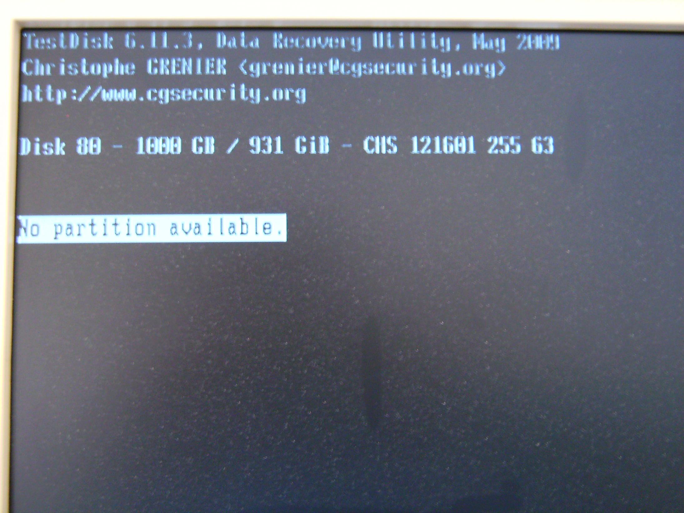

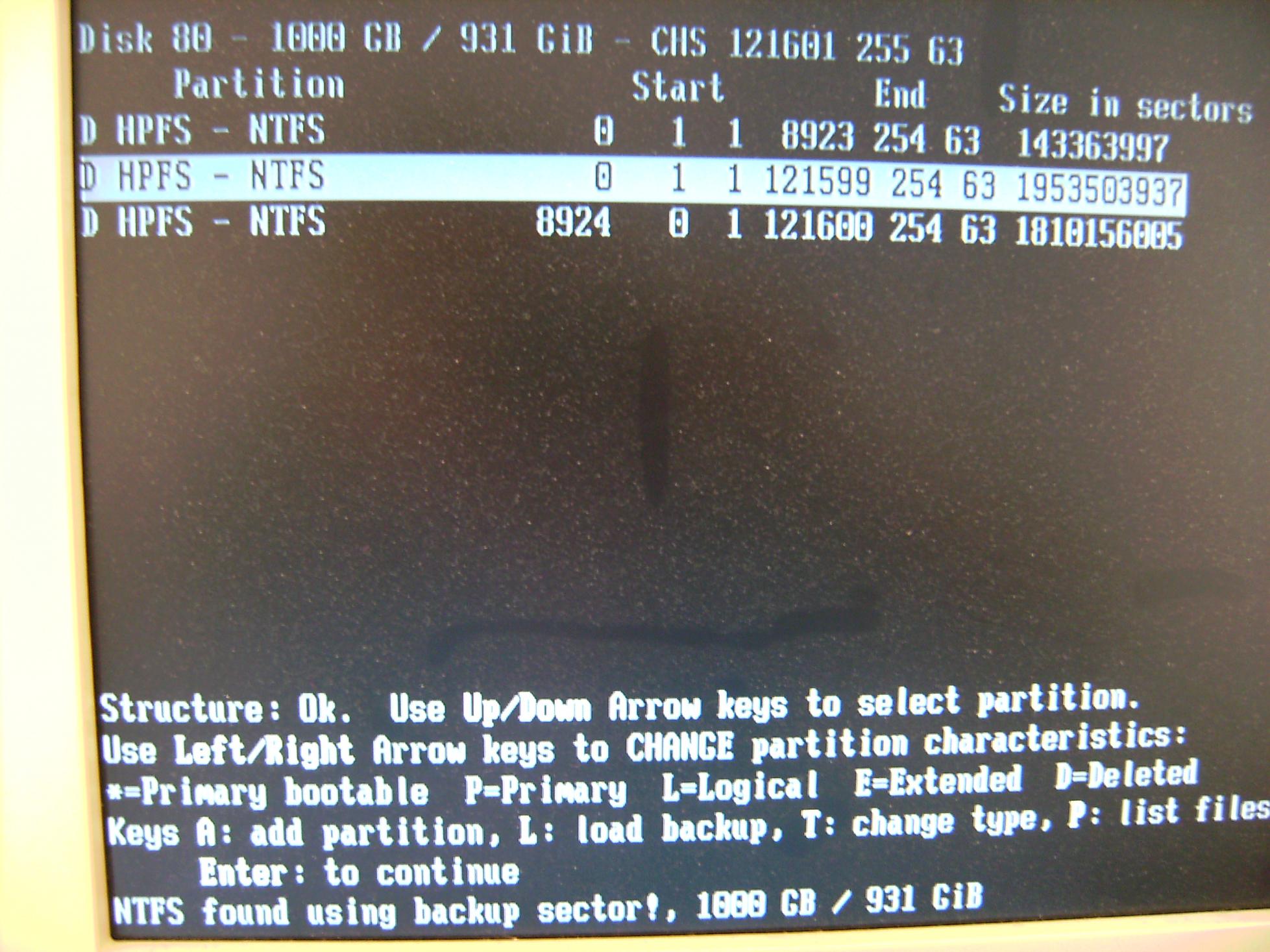

Du hast keine Partition in der Partitionstabelle.
Suche mal nach deinen Partitionen.
Mache mal eine Diagnose mit Testdisk als Boot-CD.
Zumeist benutzen User eine Digitalkamera oder ein Handy um Fotos mit geringer jpg-Auflösung zu machen.
Spart das abschreiben.
Anonsten würde ich die Infos bei Disk benötigen und die Partitionen die jeweils auf den 3 benötigten Screens angezeigt werden.
Ansonsten die Diagnose wäre ungefähr;
Starte Testdisk bestätige bei dem Log-Datei-Screen mit Enter, wähle deine betroffene Festplatte aus und bestätige mit Enter, bestätige bei Partition Table Typ Intel, bestätige bei Analyse mit Enter und setze mir einen Screenshot.
Bestätige auch bei Proceed mit Enter (wenn nötig wegen Vista-check mit y) und setze mir auch den Screen.
Markiere mal die betroffenen Partitionen und drücke p auf der Tastatur ob deine Daten angezeigt werden oder eine Fehlermeldung.
Zurück kommst du mit q drücken.
Wenn keine Partition mit Daten gefunden wurde;
Bestätige bei Proceed und setze mir auch einen Screenshot.
Bestätige weiter bis du zum Menü kommst wo unten steht [Quit] [Search] [Write] und gehe mit dem Pfeil auf [Search] (tiefere Suche) und lasse es laufen.
Setze mir auch einen Screenshot.
Die betroffene Partition sollte wenn du den Screen machst markiert sein.

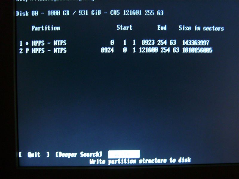

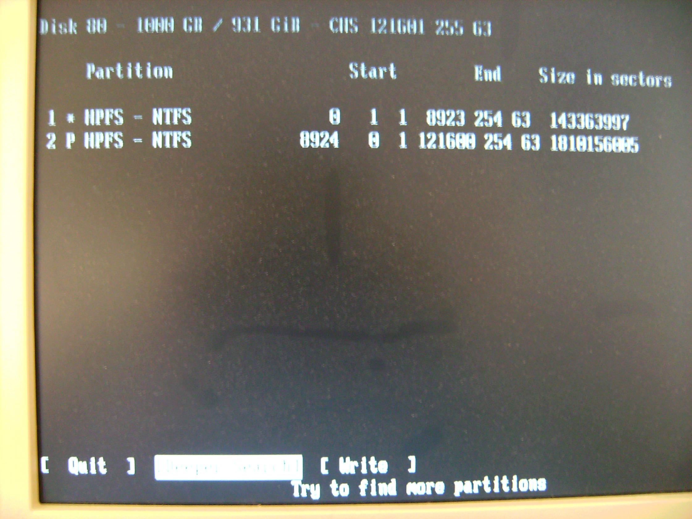

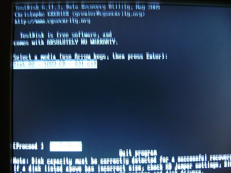

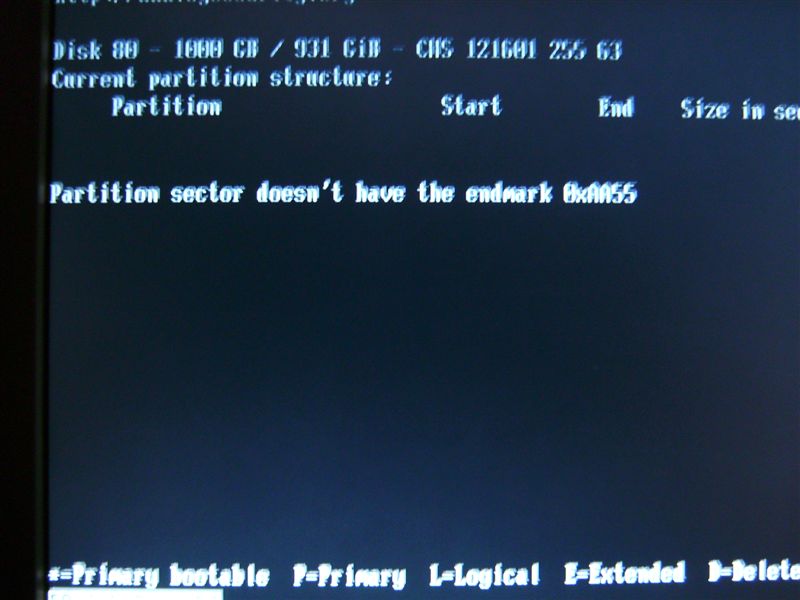

Hallo Fiona,
hier die Screenshots:
mit
Intel -> Analyse -> Enter
bekomme ich folgenden Screen
Weiter mit Enter -> Quiksearch und ich bekomme diesen Screen:
Es wurden beide Partitionen gefunden, und ich habe einen Deeper Search durchgeführt.
Den Screenshot habe ich angehängt.
Merkwürdig dabei kam mir der Satz ganz unten vor, wenn ich auf Zeile 2 gehe
mit P sehe ich auf beiden Partitionen die Dateien.

F
Fiona
Sieht so aus, das Quick Search reicht?
Ich gehe daher von diesem Screen aus;
Bestätige dann mit Enter.
Gehe auf [Write].
Bestätige dort mit Enter, y und Ok.
Wenn chkdsk bei Systemstart kommen will, beende chkdsk erstmal.
Geht innerhalb von 10 Sekunden durch beliebigen Tastendruck.
Überprüfe das Ergebnis und teile es mit.
Viele Grüße
Fiona
Gehe auf [Write].
Beende Testdisk und starte den Computer neu.Im Fall wenn bei dir ein Bootsektor defekt sein sollte, kann dort noch ein Menü Boot erscheinen.
Bestätige dann aber nur im Fall mit Backup BS.
Viele Grüße
Fiona
