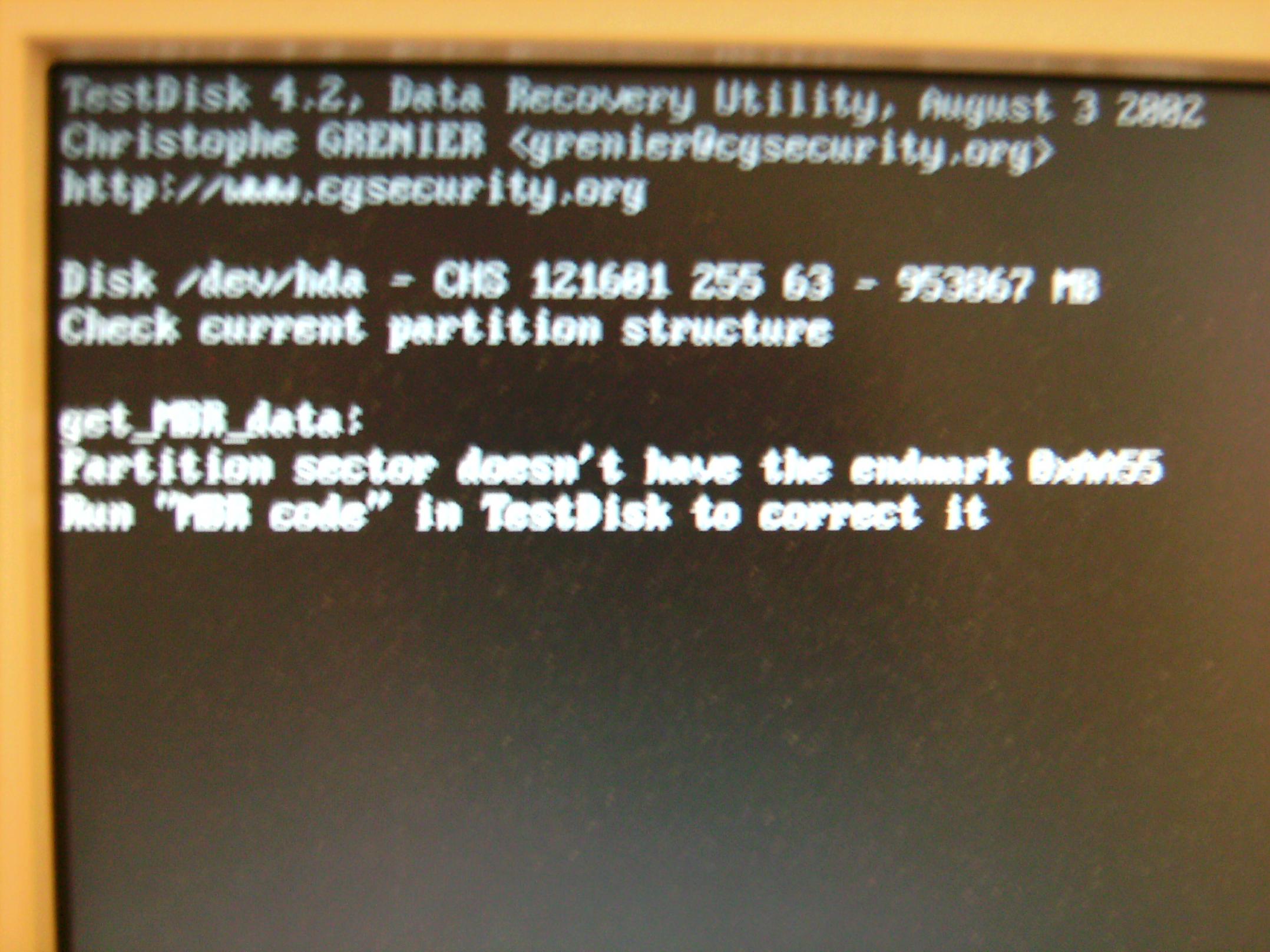

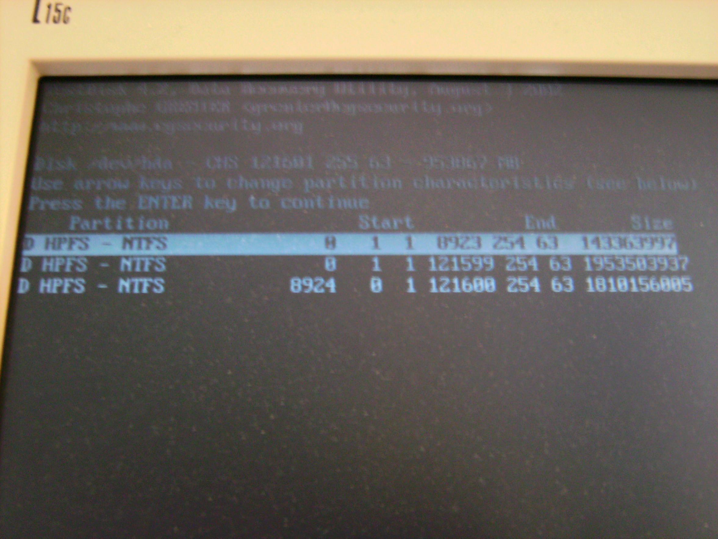

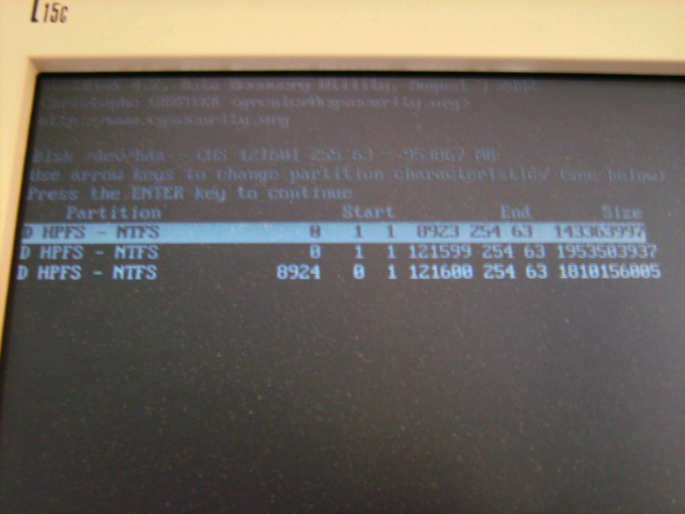

Das erste Bild ist der deeper Scan, auf dem 2. Bild habe ich versuch nur "analyse" zu machen.
Das Ergebnis habe ich angehängt. Kann damit jemand was anfangen ? Was kann ich jetzt tun?

Die Version 4.2 von Testdisk aus dem Jahre 2002 ist wohl nicht geeignet für die Aktion die Du da machen möchtest. Warum ziehst Du nicht die aktuelle Version TestDisk 6.11.3 die ich verlinkt habe?

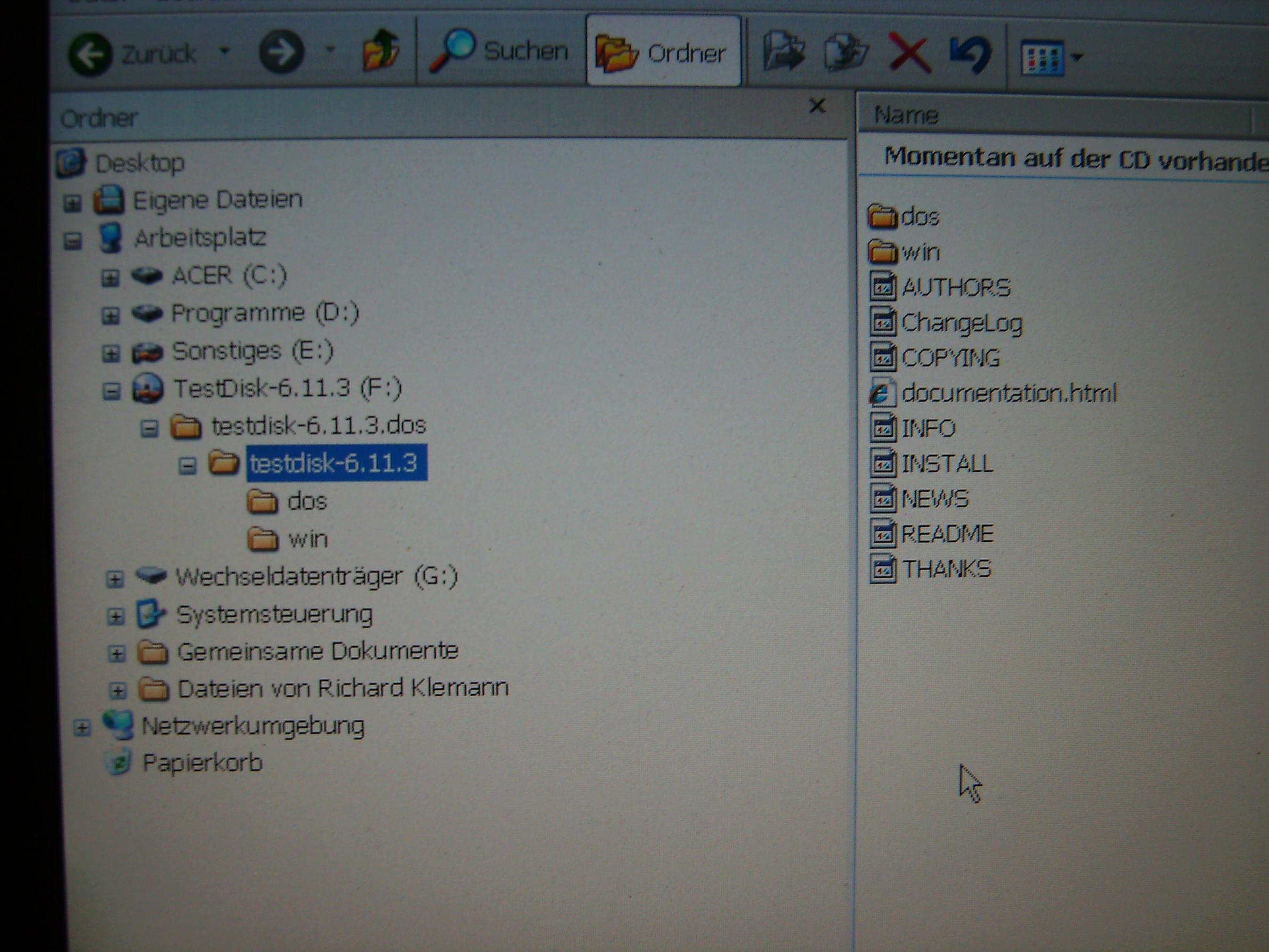

Ja ich habe die exe ausgeführt, einen Rohling eingelegt und auf Brennen geklickt.
Dann hat er brav eine CD gebrannt. Eine ISO Datei habe ich dabei nicht ausgewählt.
Nachdem der Brennvorgang erfolgreich war, habe ich von der CD gebootet und dann kam ich in den DOS Modus.
A:\
mit DIR wurden mir zwar einige Order aufgelistet, aber nichts mit Testdisk o.ä.
sorry :(

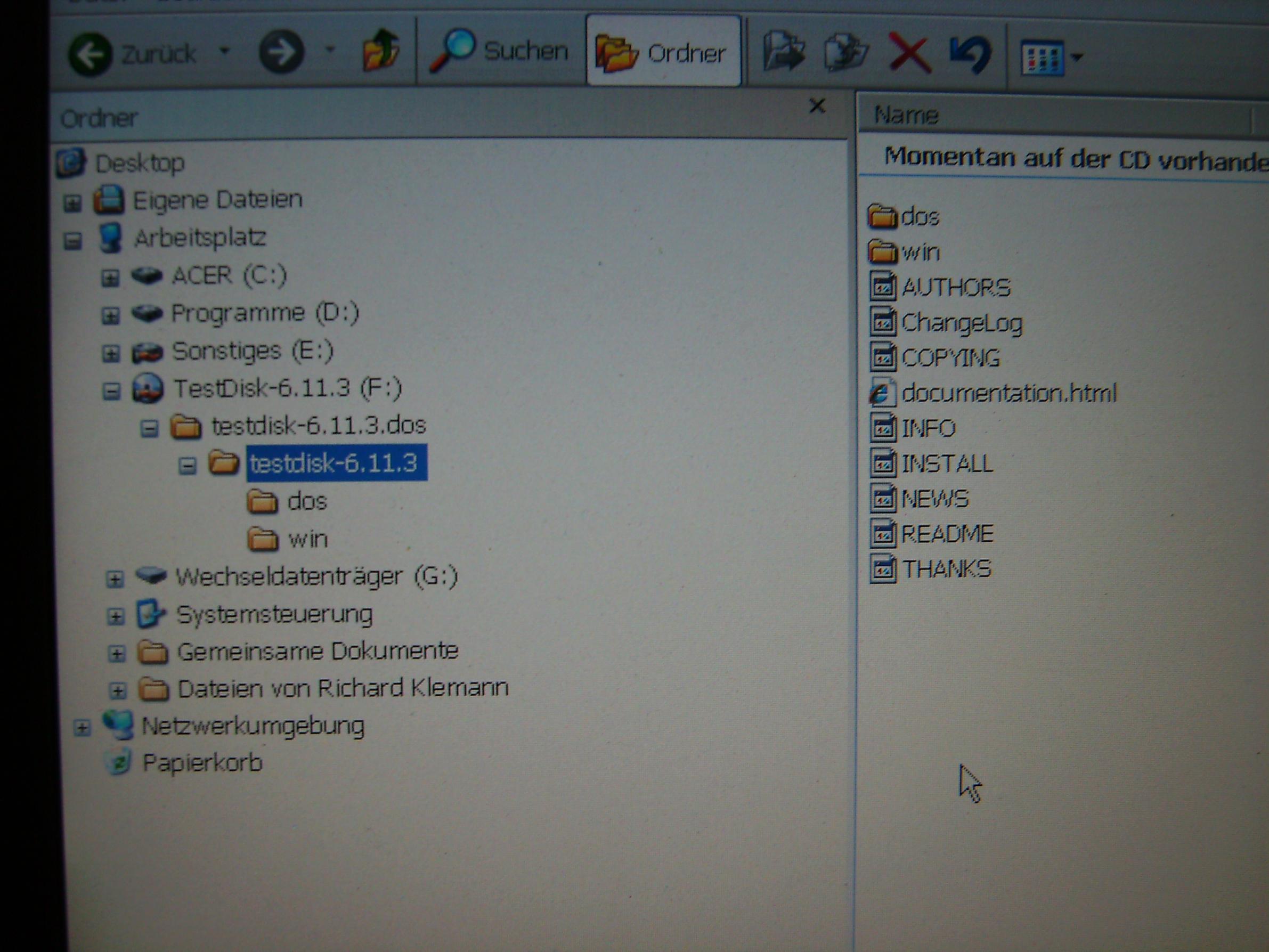

Hast Du 2 CD Laufwerke und evtl das falsche zum booten ausgewählt? Auf der CD ist ein Ordner der heisst "testdisk-6.11.3.dos", sonst ist da nichts drauf, ausser in dem Ordner sind noch Unterordner, sonst nur das Freedos Betriebssystem.

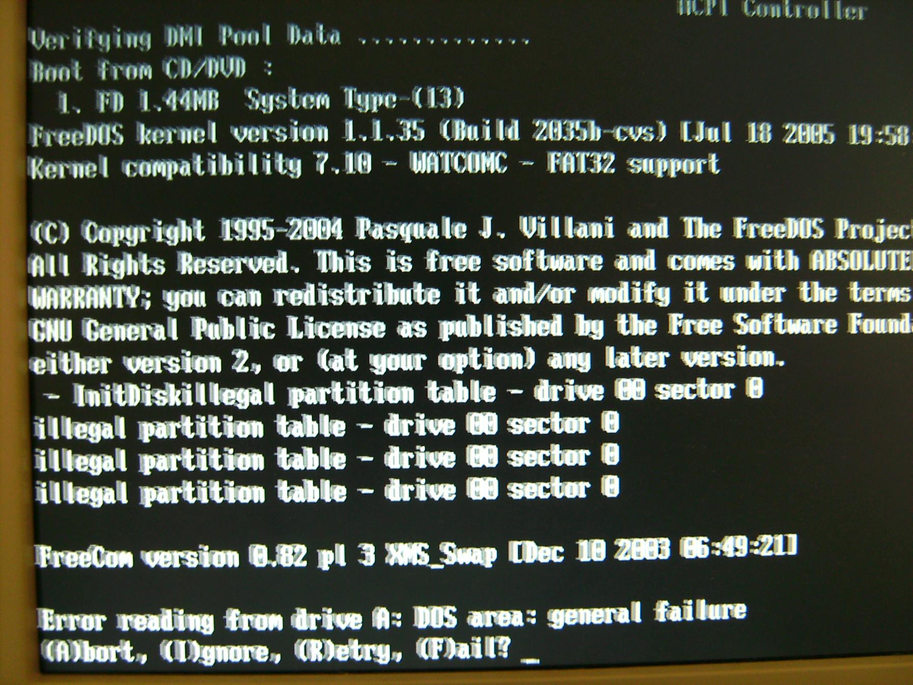

Nein ich habe nur 1 CD Rom, und booten tut er schon von der CD.

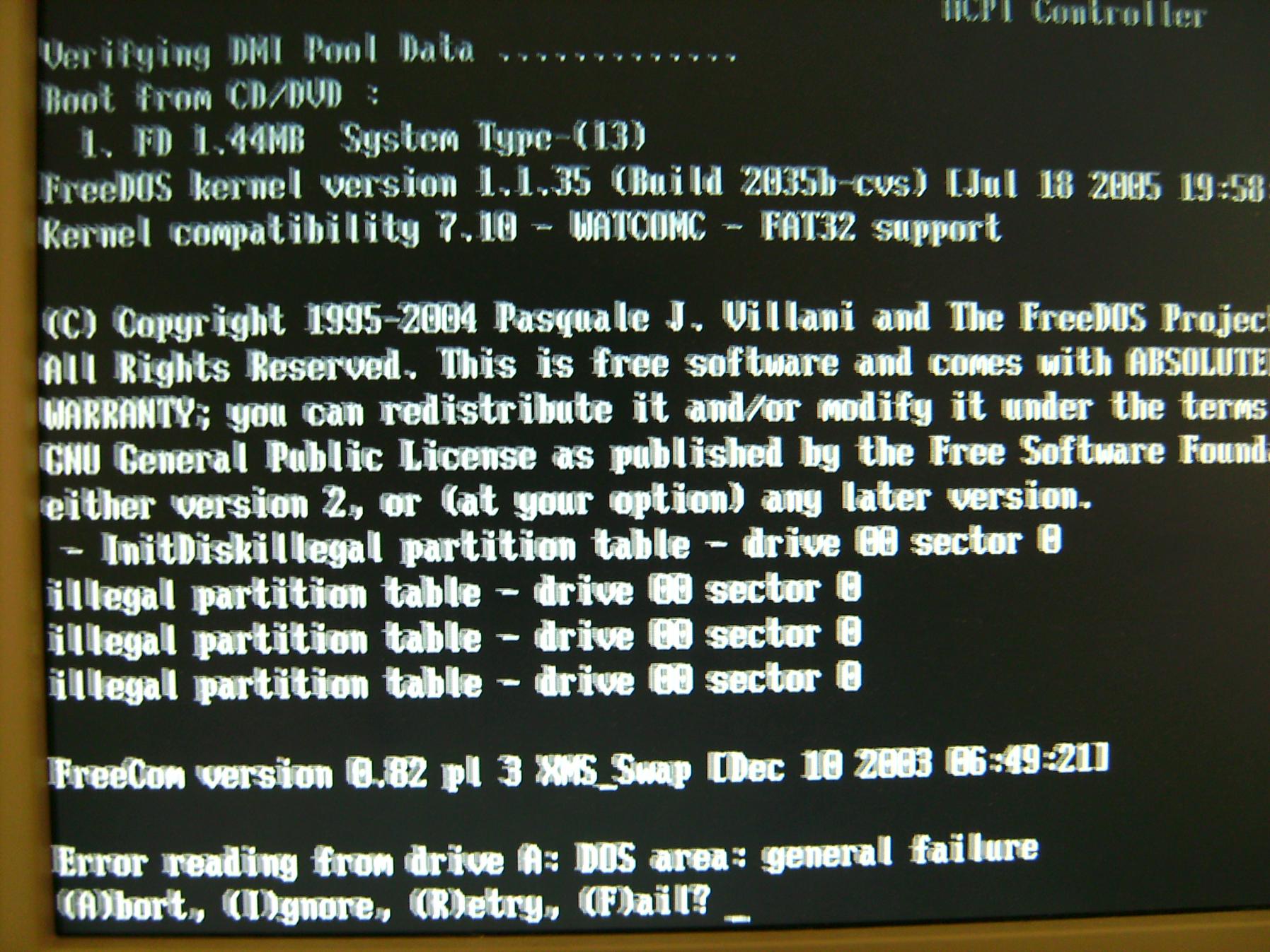

Boot from cd...
-InitDiskillegal partion table - drive 00 sector 0
illegal partition table - drive 00 sector 0
Error reading from drive A: DOS area: general failure
(a)bort (i)gnore (r)etry (f)ail?
wenn ich 2x Ignore mache, dann komme ich danach zu
a:\ und mit DIR sehe ich halt ein paar Ordner.
Wenn ich die CD im Windows einlege sehe ich genau das Testdisk verzeichnis, und da ist auch die Testdisk.exe und die Photorec.exe drinnen.

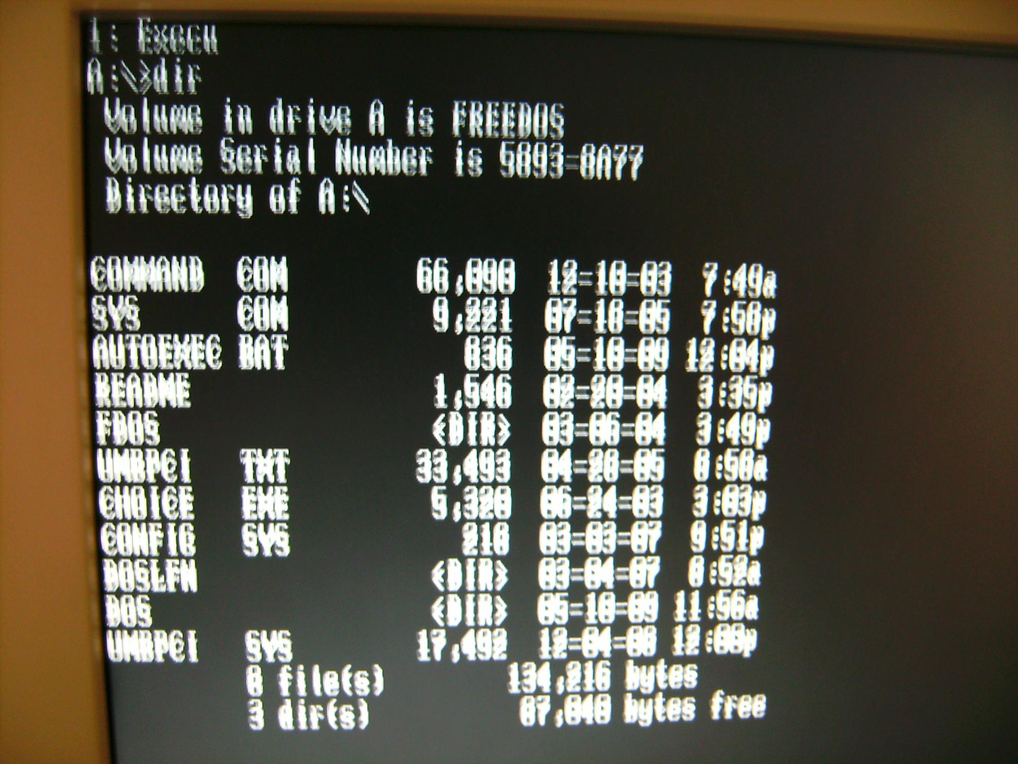

Ich habe jetzt aus meinem anderen System das Diskettenlaufwerk ausgebaut und angehängt, und bekomme wieder die gleiche Fehlermeldung.
1. Screenshot.
Danach sehe ich den Screen auf dem 2. Screenshot.
der 3. Screenshot ist der Inhalt meiner Testdisk boot CD.

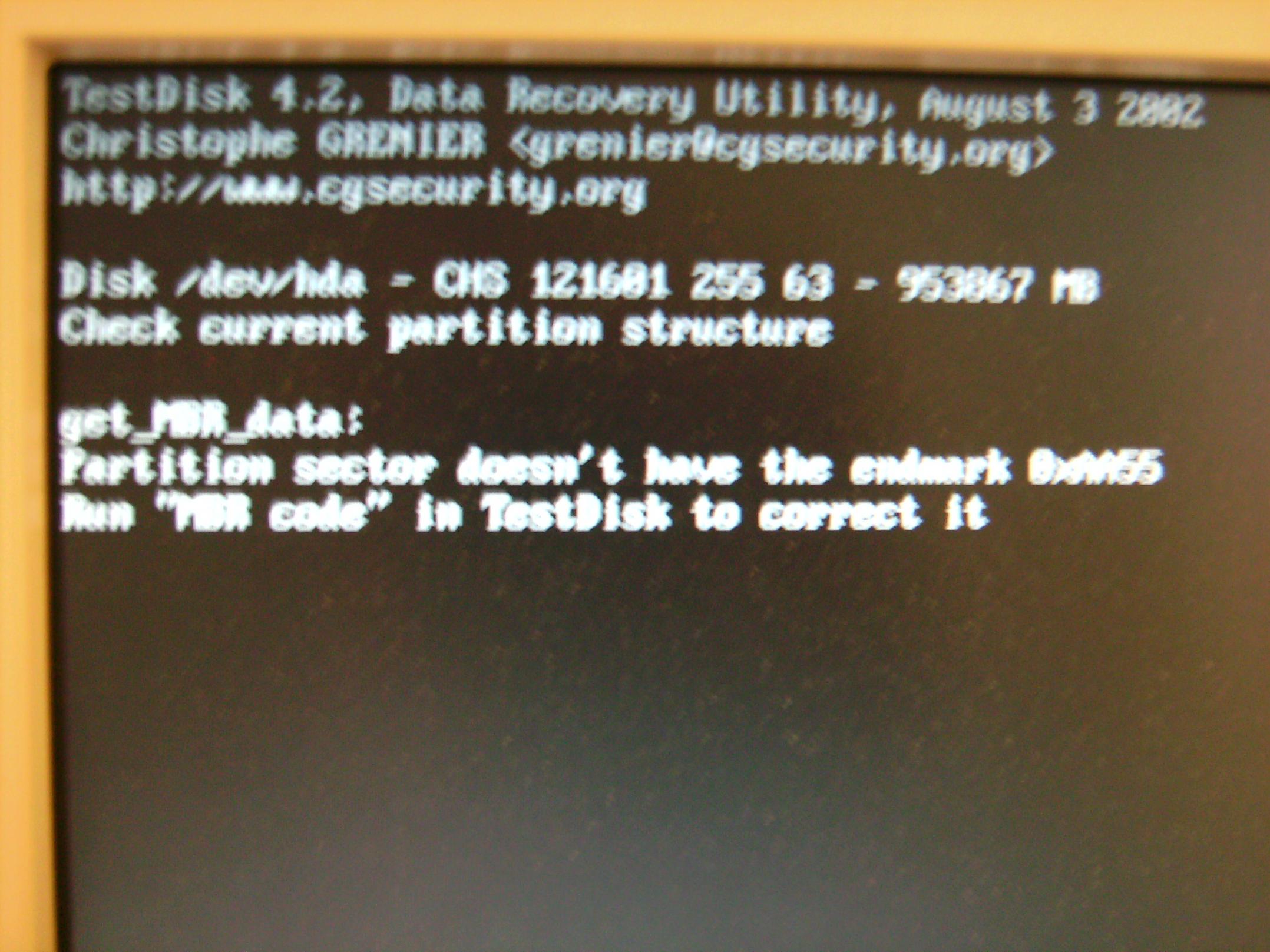

Sorry die Screenshots sind nicht sonderlich gut geworden, aber ich denke es sollte alles zu erkennen sein.
Leider habe ich bisher gar keine möglichkeit gehabt Testdisk zu starten :(
