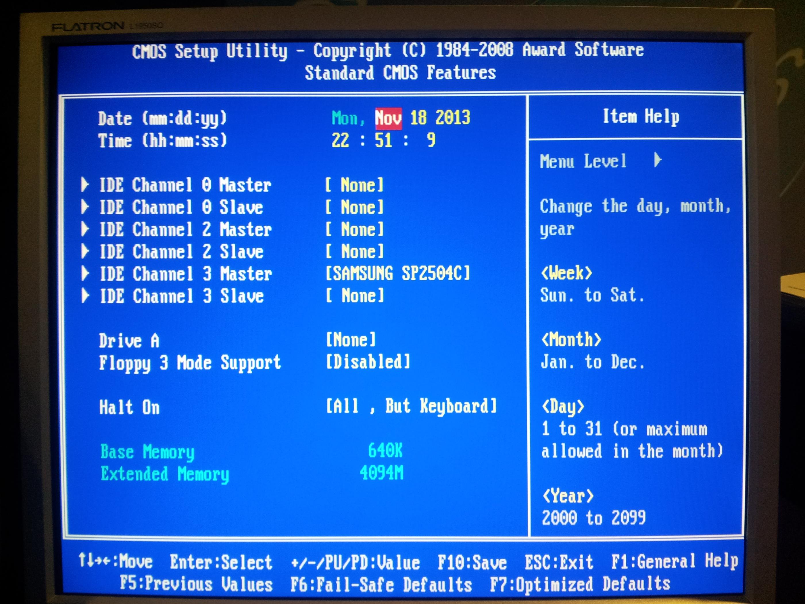

Hmm ich glaube das Laufwerk wird nicht im Bios angezeigt.. Sehe da nur die Samsung SP2504C

Ich schreib mal meine Gedanken auf, die mir hierzu so einfallen, daher nicht über die Zusammenhanglosigkeit wundern^^.
Verstehe ich das richtig, diese Meldung "DISK ..." kommt wenn du von der DVD booten willst?
Nunja, wenn die Festplatt und die DVD funktionieren, dann kann es nur an den Laufwerken oder der Verkabelung liegen.
Werden die beiden Laufwerke beim einschalten des Rechner mit aufgelistet?
Evtl. sitzt einer der Stecker nicht richtig.
Probier die Laufwerke an einem anderen PC mal aus.
Zu deinem Edit:
Richtig, es wird nicht erkannt.
Schau mal, ob evtl. ein Pin an den Anschlüssen (sowohl Laufwerk als auch auf dem Mainboard) verbogen ist.
Edit:
Sind die Laufwerke per SATA oder IDE angeschlossen.
Sollten sie per IDE dran hängen, überprüf ob die Jumper (Master bzw. Slave) richtig gesetzt sind.
OK, sehe gerade, dass sich das Edit erledigt hat^^.
Habe mal das IDE Kabel getauscht und siehe da es funktioniert^^
Danke an euch für die Hilfe.
