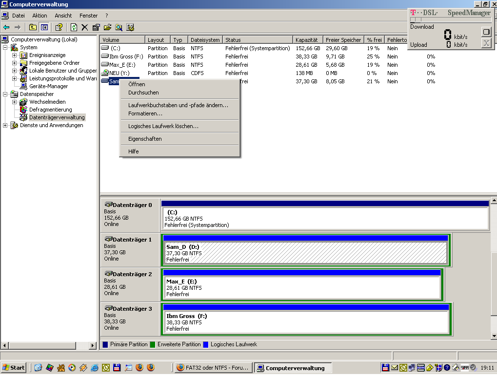

Sieh einfach mal nach auf welcher Platte die Bootdateien liegen, dann weisst Du es oder im Datenträgermanager (Datenträgerverwaltung), welches die aktive Systempartition ist.
Es nutzt nichts fixboot /fixmbr auszuführen, wenn es keine primäre Partition ist, von erweiterten Parts kann man nicht booten. Mach ein Bildchen aus der Datenträgerverwaltung wo alle Platte zu sehen sind. Habe mal ein Beispiel angehängt. Hier ist C die einzige primäre Partition und die Systemplatte.

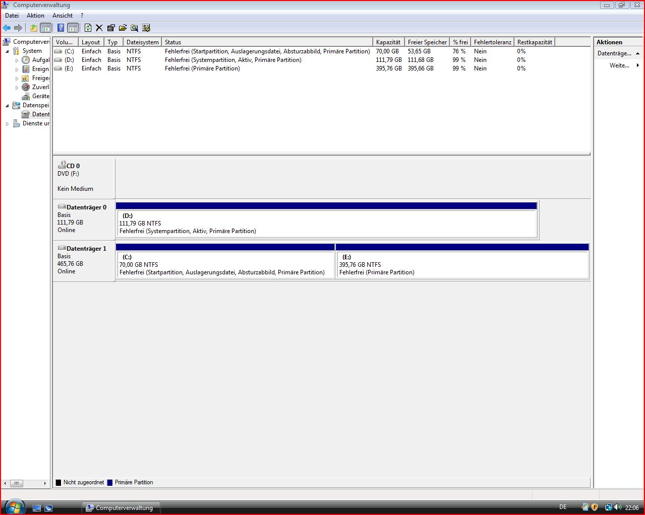

Okay ich glaube ich weiß was du meinst denn wie es in meinem Bild im Anhang aussieht is zwar C die Startpartition - aber D die Systempartition ...

Da bleibt mir nur übrig nochmal ohne IDE zu installieren .. gewusst wie .. so ein einfacher Fehler ..
