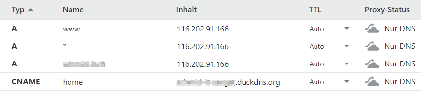

Hi Skywalker,
kannst du einen CNAME setzen?
meinname.meinedomain.de CNAME meinname.synology.me
Das müsste gehen.

hab ich bei meiner auch so
home.domain.ch CNAME DUCKDNSNAME klappt wunderbar :-)
Habe mein DNS bei Cloudflare
