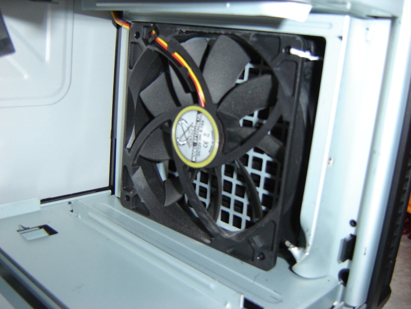

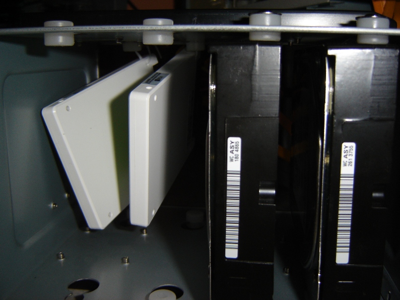

Hypocrisy schrieb:Ich habe mit viel Friemelei einen Lüfter vor die Platten gebastelt. Ein normaler 120er ist aber eigentlich zu dick, so dass es besser ein dünner 120er sein sollte. Aber wie gesagt, wenn´s NT zu lang ist, nimm den Lüfter raus und schau halt wie warm die Platten werden. Bis 45°C sind durchaus noch okay. Ich hatte einige Zeit vier Platten unten drin - da wurde es mir dann einfach wohler einen Lüfter einzusetzen, obgleich es auch nicht unbedingt notwendig gewesen wäre.
Kannst du davon mal Bilder posten oder nen Link zu Bildern geben? Habe bisher nur einen duennen 120mm Luefter gefunden, und zu dem finde ich keine tests. Wuerde immernoch lieber einen normalen Scythe S-Flex einbauen...

Zu dem Lüfter unten: ich habe ja schonmal versprochen, Fotos zu posten. Bin aber noch nicht dazu gekommen. Ich will mich aber bemühen das alsbald zu machen. Bitte warten...

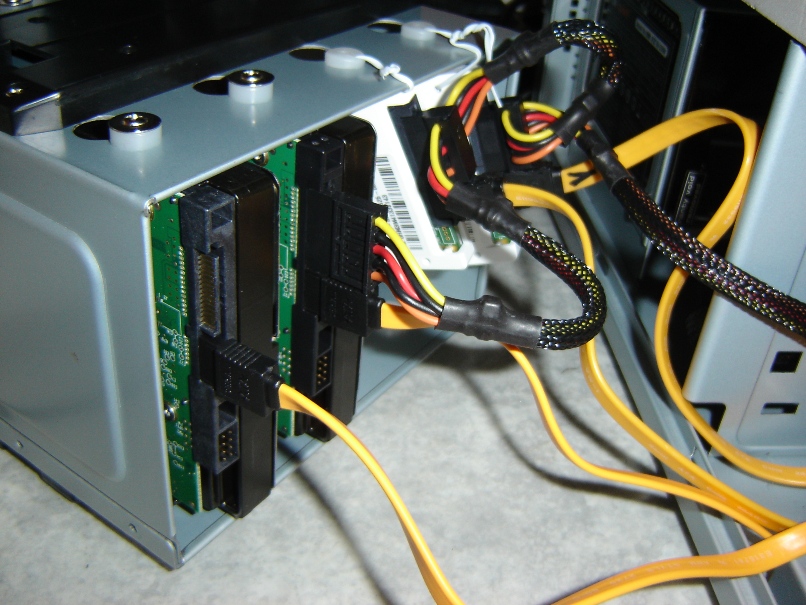

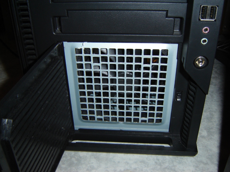

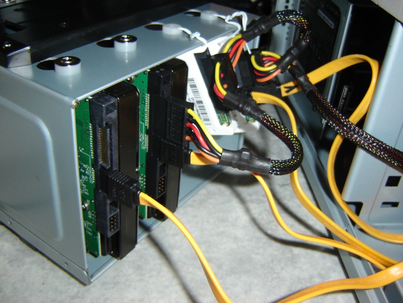

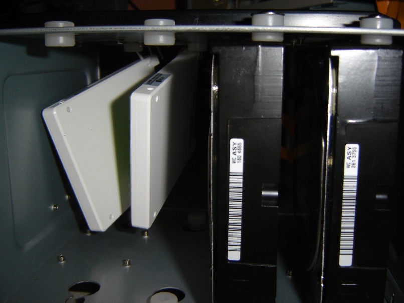

Ich such mal meine Kamera, dann schiess ich ein paar pix.
edit: Hier ein paar Bilder.
edit2: Dann sieht die Sache nat. anders aus.

Sehr gut umgesetzt das verbogene Blech sieht zwar aus als ob da der Hulk eingebrochen wäre
aber ansonsten sehr gute idee werd ich glaub ich früher oder später auch mal machen weil man in der mitte beim netzteil dadurch einfach mehr platz hat vor allem bei überlangen Netzteilen.

Ich werde eventuell so einen lüfter verwenden der ist zwar nur 100mm groß aber dafür auch nur 12mm dick der müsste doch ohne "Antec quälerei"
reingehen

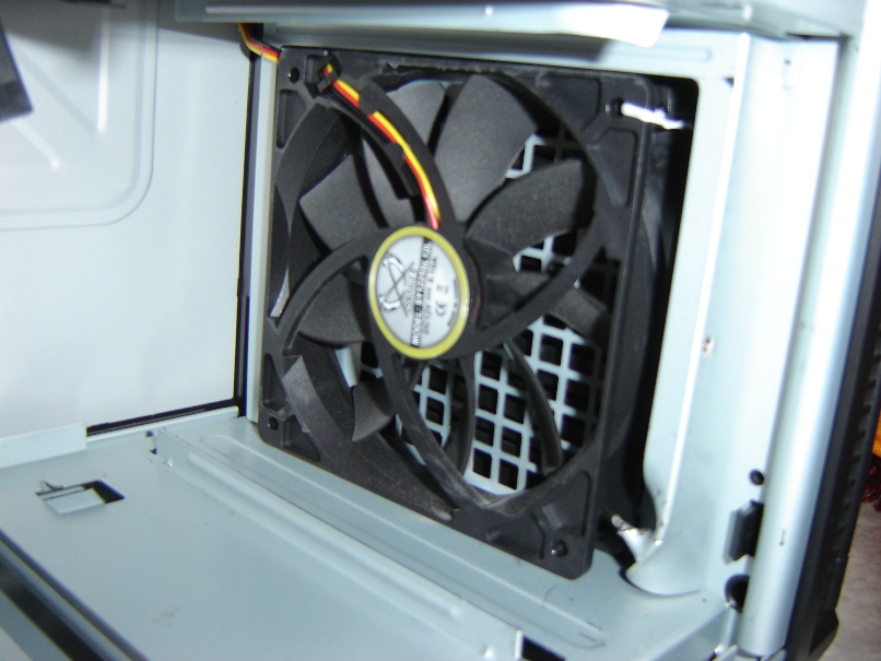

@Hypocrisy
Hab das mit dem Frontlüfter im FAQ Punkt 5 übernommen und hätte da aber noch ein paar Fragen.
- Welchen Lüfter hast du da genau verwendet und welche Dimensionen darf er max. haben?
- Wieviel Gewalt und Zerstörung war notwendig damit er gepasst hat?

@ XXX
Hm, das wollt´ ich eigentlich bei mir mit reinschreiben...
Ist ein Slipstream mit 800rpm auf 550rpm unhörbar. Die normale 120er Dimension ist das Maximum, da wenn man den Luftfilter tief reindrückt, dieser dann den Lüfter anhält...rrrrrrrrttrtrttttrt.
Ansonsten habe ich eben den Metallrahmen unten "angepasst". Gebogen und abgeschnitten. Sollte schnell gehen, daher habe ich auf Schönheit keinen Wert gelegt.
