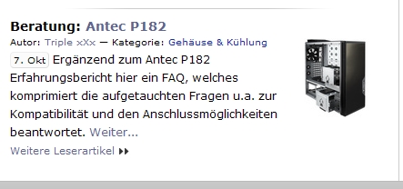

ich glaub nicht, dass das teil passt und warum brauchst du umbedingt einen anderen "kasten"
mit nem lüfter.. hmmm egal...
hab ihr schon unsere "ehrung" mitbekommen?^^
