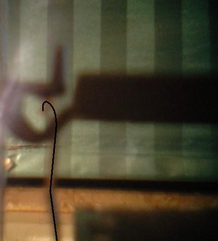

Hab da mal ein Bild gemacht.
Hoffentlich kann man da was erkennen. Mein Handy mach nur sehr beschissene Bilder.
Hab aber mal die Klammer der Schiene etwas nachgezeichnet.
Das ist jetzt eine Draufsicht. Man sieht, dass die Klammern der Blenden so gedacht sind, dass die Klammern der Schienen dort ohne Probleme reinpassen, aber im Gehäuse selbst, fehlen ein paar Millimeter, damit die Klammer der Blende richtig einrastet.

aaaalso ich habe es soeben ausprobiet, d.h. Antec P183 aufgemacht und ein QuietDrive von unten nach oben verfrachtet, Abdeckung draufgesteckt:
Es funktioniert! Es passt nicht 100% das stimmt, aber wenn man links und rechts kräftig auf die schwarze Abdeckung drückt dann rastet sie auch ein und das wurde von Antec so geplant. Jedoch wölbt sich die Abdeckung daraufhin um ein paar Millimeter. Damit kann ich aber leben.
