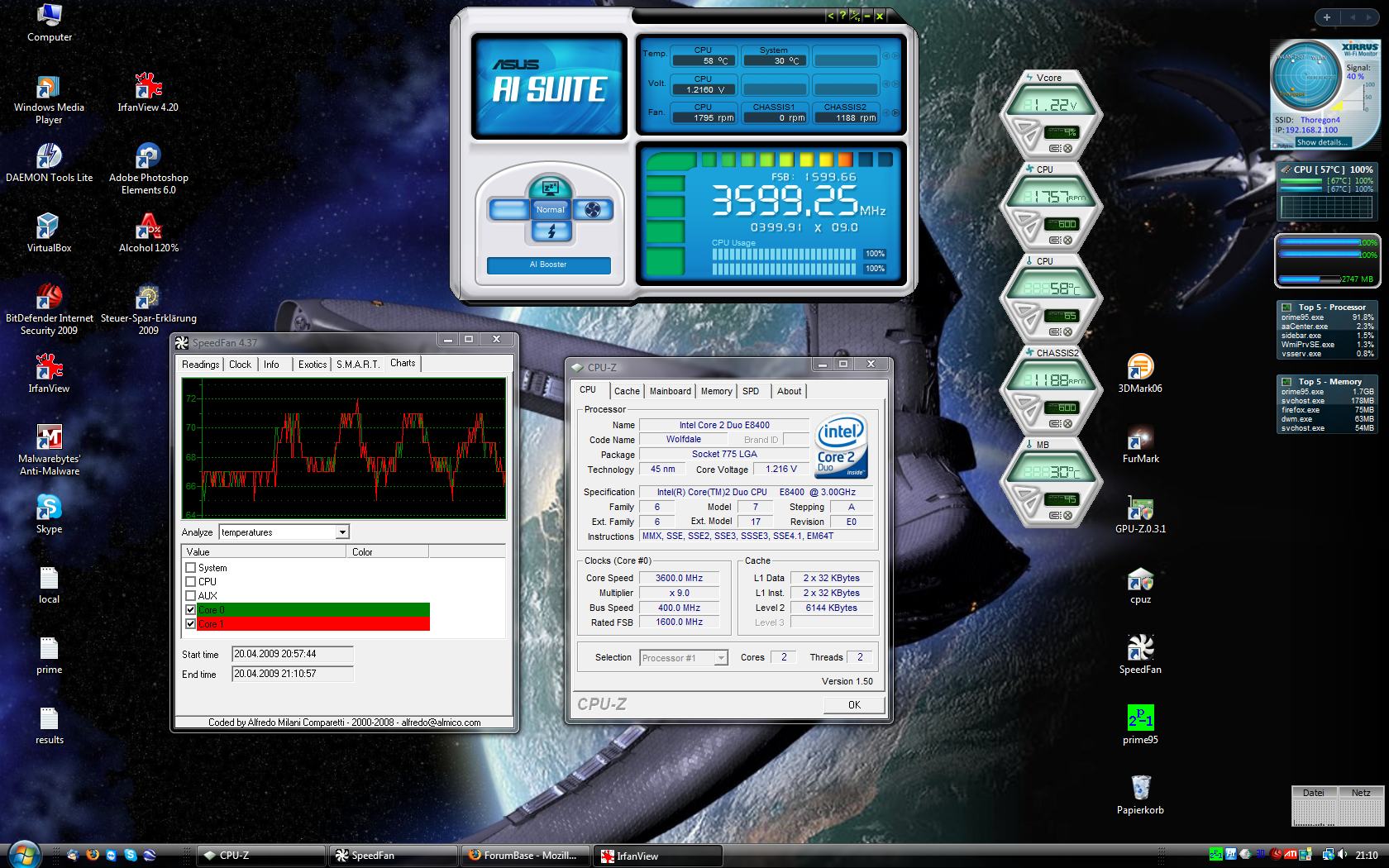

Hey...
ich hab bei meiner Cpu auch etwas Hand anglegt. Lieder sind hier die Temperaturen doch etwas höher als bei @Chruz.
Ich denke das liegt aber am Cooler Master Hyper TX2.
Was sagt Ihr zu den Temperaturen?
Mfg
Hatte selbst den Hyper TX2 bevor ich auf den Noctua NH-U12P gewechselt habe.
Der Hyper TX2 hat bei mir die selben Temperaturen, wie Du das jetzt hast.
Mit dem Noctua NH-U12P sind die Temperaturen dann um 10°C runter gegangen.
Ich denke, der Hyper TX2 ist ein guter Kühler bis 3,8Ghz aber dann ist der mit dem E8400 überfordert.
Ich kann allerdings nicht beurteilen, ob die Temperaturen so richtig angezeigt werden.
Benutze besser CoreTemp oder RealTemp.
67°C auf den Kernen sind aber kein Grund sich sorgen zu machen, zumal normale Programme selten die CPU so auslasten.
MfG Mikel
