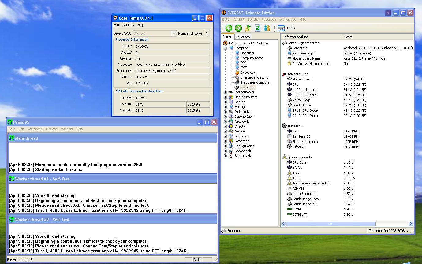

Also meine Temps können auch nicht stimmen glaub ich.
E8500
3800Mhz
Vcore 1,184V
FSB 401
Idle:
CPU 38Grad
Kern 1 43Grad
Kern 2 43Grad
Prime
CPU 58Grad
Kern 1 56Grad
Kern 2 56Grad
Raumtemperatur 16,3Grad exakt^^
Die Temps werden mit Sicherheit nicht stimmen.Der CPU Kühler wird garnicht warm(Asus Silent Knight).Was mich am meisten nervt ist das die CPU Temp mal wieder höher ist als die Kern Temps, was ja eigentlich Beweis genug ist dass nicht richtig ausgelesen wird.War bei meinem Q6600-G0 genau das gleiche Problem.Mein B3 Stepping wurde aber korrekt angezeigt.Aber wenn ein Bios Update hier auch nichts bringen soll weiß ich auch nicht weiter.Alle Programme zeigen bei mir aber die gleichen Werte an.

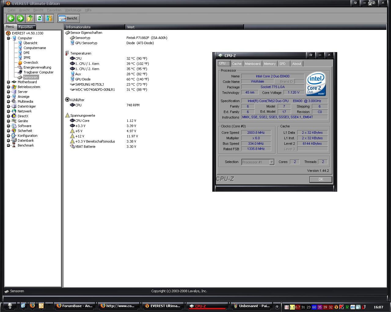

meine Temps @ Idle nach ca. 24h Betrieb :) Unter Last sind es ca. jeweils 10°C mehr bei den Cores, Grafikkarte bleibt gleich, da der Lüfter unter 3D ziemlich gas gibt. :>
Alles @ Standardtakt ^^
lG
Was denn da Standard ;)
Ich glaub eher dein Board hat wegen idle den Multiplier auf 6 und somit en Takt auf 2ghz gesenkt ;)
Wenn du Temps testen willst musst du schon Prime laufen lassen.
