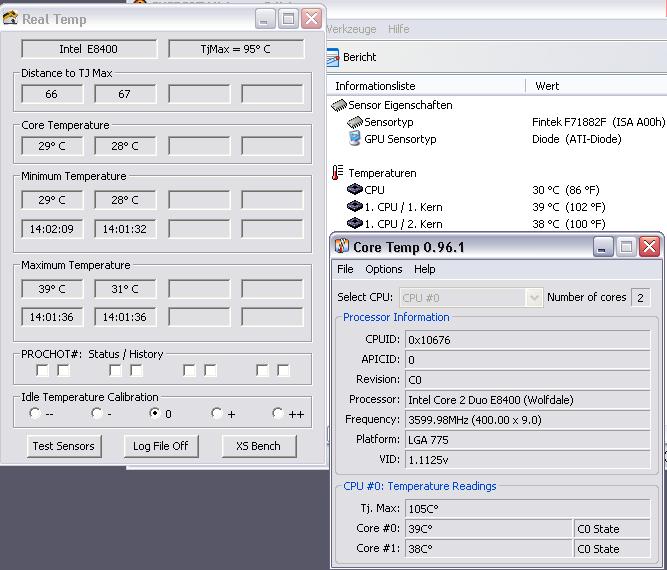

@wezw kann dir auch sagen wieso: weil realtemp die TJmax nur mit 95° ausliest - die sollte meines wissens allerdings 105° auslesen. daher 10° weniger!
edit: sry hab grad erst den artikel gelesen! weiß jemand was intel zur TJmax sagt? hat da wer was gefunden? hab bissi gegooglet aber kein plan...

aber ich kann mir auch ned vorstellen dass die E8xxx reihe eine höhere TJmax haben sollen als die E6xxx mein E6750 hatte TJmax 100° und die E8xxx 105° dachte grad die 45nm dürften ned so warm werden. deshalb find ich 95° schon bissi realistischer.
nur kann ich die realtemp.exe ned runterladen scheint überlastet zu sein, kann die mal einer bei rapidshare oder so online stellen? danke
edit: @_DJ2P-GER_ hab gerade nochmal deinen post angeguckt und bei den 4ghz scheinen 56° bei coretemp auf. habs in der liste geändert! du hast nämlich im post nur 52° angegeben.

laut dem artikel:
also werden die temperaturen trotz richtiger TJmax (in speedfan) idle immer noch falsch ausgelesen, da das IR-thermometer 10°C weniger anzeigt als speedfan ausliest.
es könnte jez natürlich noch sein, dass das thermometer nicht richtig funktioniert bzw. richtig kalibriert ist.
deshalb hat der typ das programm geschrieben...
ich denke das programm scheint zu funktionieren und man kann ziemlich gut kalibieren.
ausserdem muss man noch einen zusätzlichen treiber installieren...
@weissbrot
ich finde du solltest das programm mit in den ersten post "hinter" coretemp übernehmen. finde wir sollten auch temperaturen die mit diesem programm ausgelesen wurden als vergleichswert mit anbringen...also für die leute die nochmal lust haben mit real temp auszulesen -> bitte schön nur zu
im anhang befindet sich das programm, da der angegebene link nicht mehr funktioniert.
edit: update anhang
laut dem artikel:
I did some further testing with the E8400 and quickly found out that CoreTemp assuming that TjMax=105C is wrong.
I definitely didn't hold anything back on my new E8400 and went as high as 101C. From 60C onwards, it was clear that TjMax is 95C for the new E8000 series desktop processors. That explains 10C of the above difference in temperatures but still leaves a 15C difference at idle.
I've analyzed this from all angles and the theory I have is that my E6400 is reporting too low at idle and my E8400, even when using the correct TjMax=95C, is still reporting idle temperatures that are too high.I was able to measure with the IR thermometer a difference of 5C. After setting a -5C offset in SpeedFan to correct for TjMax, 40C reported by SpeedFan was still only showing up as 35C on the IR thermometer.
Idle Temperature Calibration
...The goal is to reduce the heat output of your processor to a minimum...(zum kalibieren)
...I've found that a well air cooled processor's cores will idle at approximately 3C to 5C above the ambient temperature. If your reported idle temperatures are going below the ambient temperature then you need to use a correction factor of (+) or (++) to get them up into a more believable range. If your CPU is like my E8400 and you notice reported temperatures that are significantly higher than the 3C to 5C range then you'll need to use a (-) or (--) Idle Temperature Calibration factor to bring them down to a reasonable range...
...As long as TjMax is chosen correctly and you do a simple calibration, your reported Core Temperatures will be very accurate and comparable to other users who are using the same software and have also individually calibrated their processor.
Unlike other temperature monitoring programs, Real Temp uses an external device driver called ia32 which was written by Kaman Yotov:
@weissbrot
edit: update anhang

AW: Diskussionen zum C2D E8x00 Temperatur Thread! *Batchliste & Erfahrungsaustausch*
habs auch grad mal getestet und hab 10° weniger als mit coretemp und everest. im idle auch "nur" 32° bei 800rpm ...
also momentan hab ich ihn zwar "nur" auf 3,6ghz laufen aber laut prime:
Everest neueste Beta:
~57°
Coretemp 0.96.1:
~57°
Speedfan 3.4 Beta 40:
~52°
und Realtemp:
~47°
man kann also sagen: Everest & Coretemp TJmax --> 105° Speedfan TJMax --> 100° und Realtemp --> 95°
wenn intel nun bestätigen würde, dass es 95° sind wär doch alles in butter oder?
~57°
Coretemp 0.96.1:
~57°
~52°
und Realtemp:
~47°
Hat es auch.
Es liegt daran, dass die Sensoren in den Kernen nur einen Delta-Wert liefern. Daher muss auf eine Temperatur umgerechnet werden.
Wenn man sich daran gewöhnt, sich bei CoreTemp nur die Delta-Werte anzeigen zu lassen, so spielt die TJunction/TJ.Max keine Rolle mehr.
Die TJunction ist für keine CPU dokumentiert. Es ist nur ein Eintrag im Register der CPU, der durch Speedfan oder andere Programme ausgelesen wird. Problematisch ist dabei, dass man nicht genau sagen kann, in welchem Register der CPU sich diese Angabe befindet. Danach müssen die Programmierer also suchen.
Hat es auch.

ich kann auch bestätigen, mit "real temp" hab ich 10°C weniger als wie mit everest/coretemp oder speedfan. die frage ist nun, nach welche temps soll ich mich richten ?

Unsicher?
Dann schau dir meinen Post über dir an.
Lass dir bei CoreTemp die Delta-Werte anzeigen und schon ist dein Problem gelöst. Du musst keine Temps mehr "raten" oder "annehmen", sondern siehst direkt die Differenz zur maximal zulässigen Temperatur.
Unsicher?
ich glaub halt dennoch dass coretemp als TJmax 105 annimmt und deshalb egal ist ob man delta oder normal anzeigen lässt... weil wär die TJmax 95 dann würde Coretemp im Delta fall wieder 10° zu viel anzeigen...
wenn es wirklich der deltawert wäre, den man aus der cpu ausliest wär das doch spitze, was ich aber nicht glaube
A
AvenDexx
Nein, würde es nicht, da dann nicht mehr umgerechnet wird. Es wird nur noch der von den Sensoren gemeldete Delta-Wert übermittelt, ohne das CoreTemp auf die TJunction eingehen muss. Die TJunction ist nur für die Berechnung der Kerntemperatur wichtig. Da aber keine Kerntemperatur angezeigt wird, ist es völlig irrelevant, ob nun eine TJunction von 95°C oder 105°C angezeigt wird.

Wieso muss man da selbst umrechnen?
Du brauchst nichts umrechnen, sondern einfach nur mal umdenken.
Die Temperaturwerte sind doch egal, solange du weißt, dass deine Delta-Temp -20°C ist. Damit weist du, dass du noch 20°C Luft nach oben hast. Fertig. Das wars. Du kannst gar nicht umrechnen, solange du nicht die wirkliche TJunction kennst. Du kannst dann "nur" sagen, wieviel Luft noch nach oben ist.
Bei einem Delta-Wert von -20°C rechnen die Programme basierend auf ihrer TJuntion um.
Geht CoreTemp von einer TJunction von 105°C aus, rechnet es 105°C -20°C = 85°C
Würde es von einer TJunction von 95°C ausgehen rechnet es 95°C -20°C = 75°C
Somit bekommst du zwei unterschiedliche Temps angezeigt, aber der Delta-Wert ist gleich. Dieses Umrechnen fällt weg, weil man keine Ahnung hat, welche TJunction nun stimmt. Also beruft man sich auf den Delta-Wert und kann sagen, dass man nun diese 20°C Luft nach oben hat.
Du rechnest also nicht um, sondern nimmst den Delta-Wert so wie er ist einfach an.
So kompliziert ist das doch nun wirklich nicht.
Umstellen kannst du es in den Optionen. Bei mir ist es nicht grau hinterlegt und ich kann es umstellen.

@AvenDexx
ja, das is mir schon klar wenn man das so sieht, aber man will doch was handfestes haben.
also ich persönlich rechne lieber mit ner realen temperatur, weil ich es so gewohnt bin und auf der sicheren seite bin. du kannst ja dann auch net zu nem kumpel gehn und sagen:
"hey guck mal, seit dem ich meinen neuen kühler hab ist der ▲-wert von 5K um 10K gestiegen." dann sagt der: "aha, d.h.?" dann sagst du: "naja statt 90°C hat mein cpu nur noch 80°C." -> oh wie toll, "nur noch" ^^
verstehst was ich meine? niemand würde seine cpu freiwillig bei solchen temperaturen betreiben, auch wenn da noch "luft" nach oben ist, obwohl diese methode natürlich zu 100% genau ist...es sei denn...
...was ist wenn der ▲-wert bei einigen e8x00 falsch ist aufgrund defekter dioden? daran schon mal gedacht?
das ganze ist etwas schlecht auszudrücken, hoffe ich wurde halbwegs verstanden.
ps: hab ne gscheide coretemp version, geht trotzdem net
@AvenDexx
