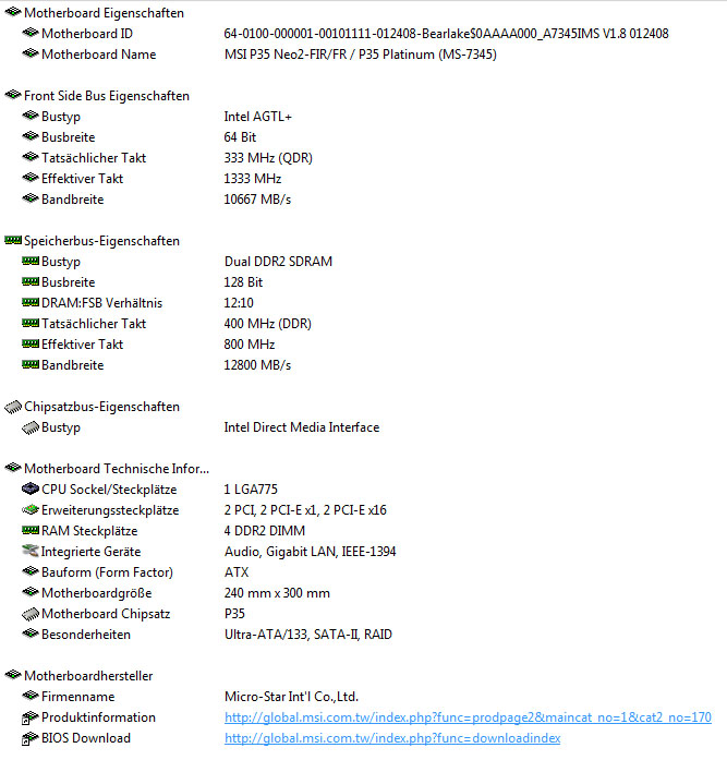

Da würde ich gerne ein Screenshot sehen.
Und außerdem was für ein Board welche Rev.
123weg

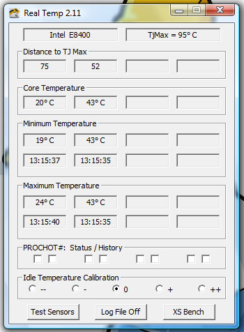

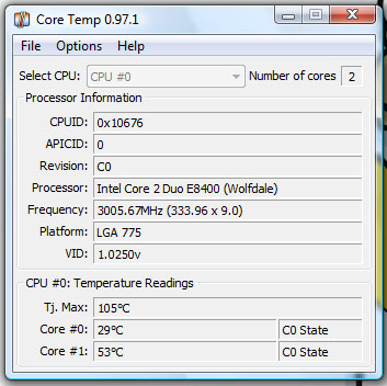

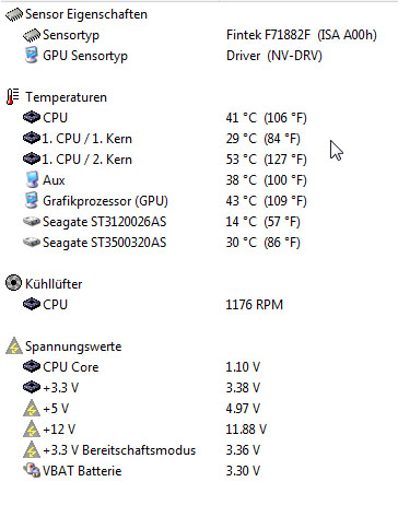

AW: Diskussionen zum C2D E8x00 Temperatur Thread! *Batchliste & Erfahrungsaustausch*
@1zwei3weg
Klar, kein Problem! Der Wert für den 2. Kern ändert sich nie, ist also "stuck". Das Problem haben auch so einige, wenn man unter Google danach sucht. Die 10°C Differenz bei Real Temp kommen wohl durch die TJ Max. Temperatur, die mit 95°C ebenfalls 10°C unter den 105°C der anderen Tools liegt. Der Wert für den 1. Kern ändert sich je nach Auslastung proportional dazu.
