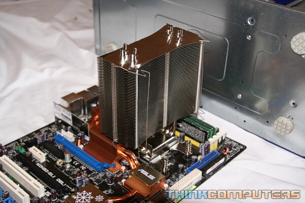

Womit kühlst du? Luft?
Ich benutze ein Thermalright ultra 120 extreme. und wie der name schon sagt das ding is einfach riesig.
