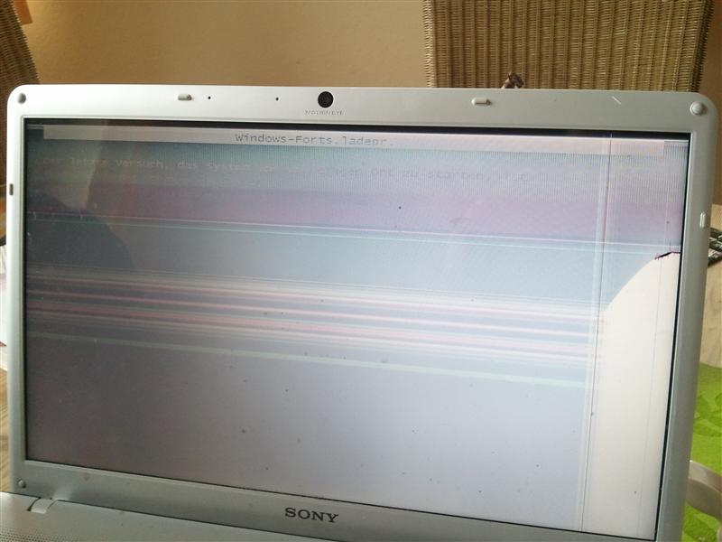

Guckt euch das Bild mal bitte an :)
Was könnte das sein?
Angeblich ist jemand auf den Laptop drauf getreten, deswegen würde ich ja auf den Bildschirm tippen... Oder kann das auch von der Grafikkarte kommen?
Gibt es eine möglichkeit an Ersatzbildschirme ranzukommen? Wenn ja, wie aufwendig ist es so einen Bildschirm zu tauschen bzw. überhaupt möglich?

schliess doch mal einen monitor an, wenns da genauso ausschaut ist wohl nicht das display.

Sieht nach dem Display aus, wenn mal auf den rechten Rand achtet.

Uh ja, sieht aus wie ein Sprung. Hätte sonst eher auf die Graka getippt. Um sicher zu gehen, kannst du vielleicht einen Freund bitten bzw. irgendwo sonst mal einen Monitor suchen und dort anschließen...
Jop, Display defekt. Der Einschlagpunkt auf der rechten Seite ist sehr gut zu erkennen.

einschlag? das ein riss.
sieht aus wie am rand angepackt und dann das display aufgemacht und zack is es hinüber.

Es ist jemand draufgetreten, hat er doch selber geschrieben. Sprich, das Display ist an dieser Stelle gebrochen, wo der Fuss gelandet ist :) Und teuer wird es sicherlich nicht.

Also ein Test mit einem externem Bildschirm hat die Vermutungen bestätigt :) Dann werde ich mal mein Glück mit dem Displaywechsel versuchen :)

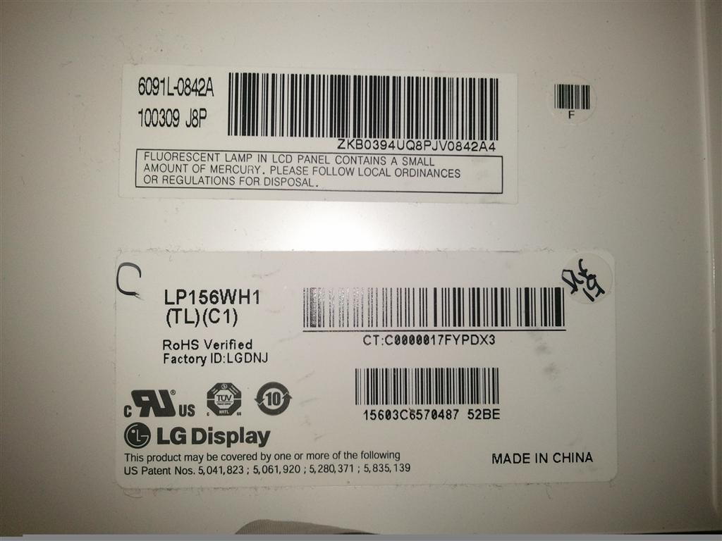

So, ich habe mich endlich mal dem Display gewidmet... War ja wirklich nicht so kompliziert wie gedacht.
Jetzt stellt sich mir nur die Frage, woran erkenne ich jetzt den nötigen Display-Typ? Habe hinten mal das Typenschild abfotografiert, in den verlinkten Displays bei Ebay (von iTzZent, s.o.) habe ich keinen Hinweis auf irgendeine ID-Nr. o.ä. gefunden. Welche Nummer von den vielen da ist denn jetzt die nötige?
Könnt ihr mir da nochmal weiterhelfen ?
Danke schonmal :)
BTW. ich habe gerade mal google befragt, so wie das aussieht, scheint das ja garkein LED-Display zu sein, sondern ein "CCFL" Display. Das sollte jetzt aber kein Hindernis darstellen, oder?! [habe nach LP156WH1 (TL) (C1) gesucht...]

Frag soch einfach beim Verkäufer zu welchen Modellen das Display passt
