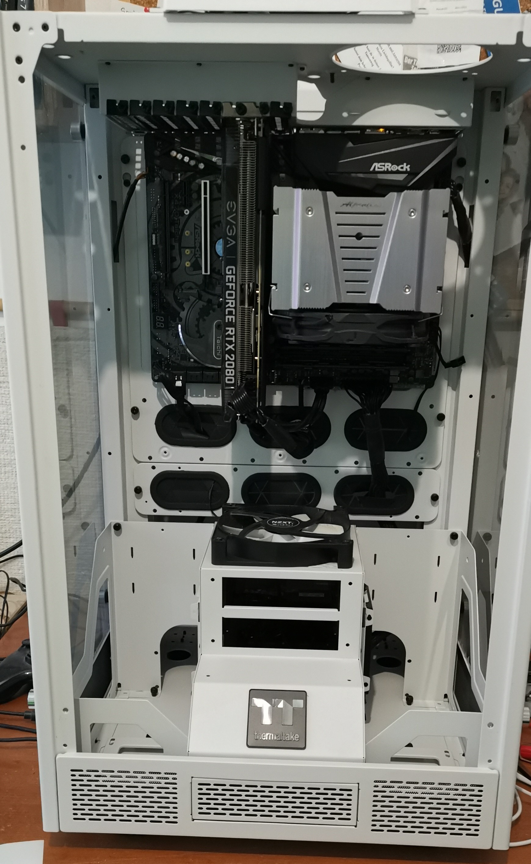

Ich möchte gerne in das The Tower 900 Gehäuse ein Display einbauen, das dann die Temperatur der Hardware anzeigen soll.
Der Schacht unten hat ein Grösse von 11,5x7,4 cm wenn ich die Leiste in der Mitte entferne, was genau brauche ich alles um mein Vorhaben zu realisieren?

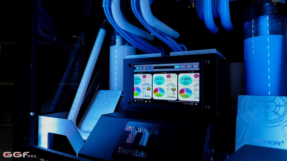

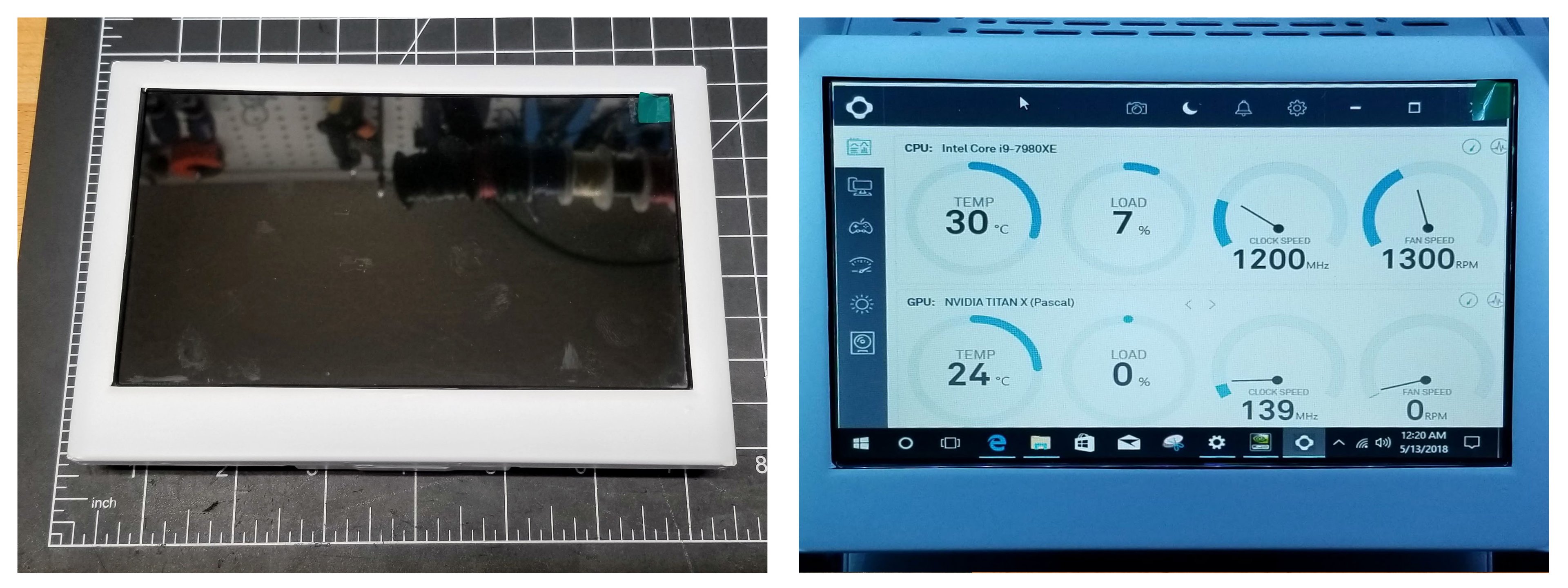

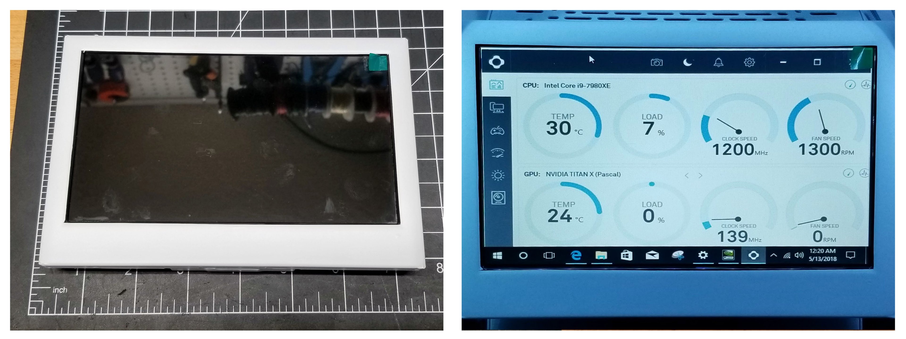

Display ist angehängt und funktioniert, jetzt brauche ich noch eine passende Software.Kann mir bitte jemand sagen welche Software auf dem Bild benutzt wird?
Danke

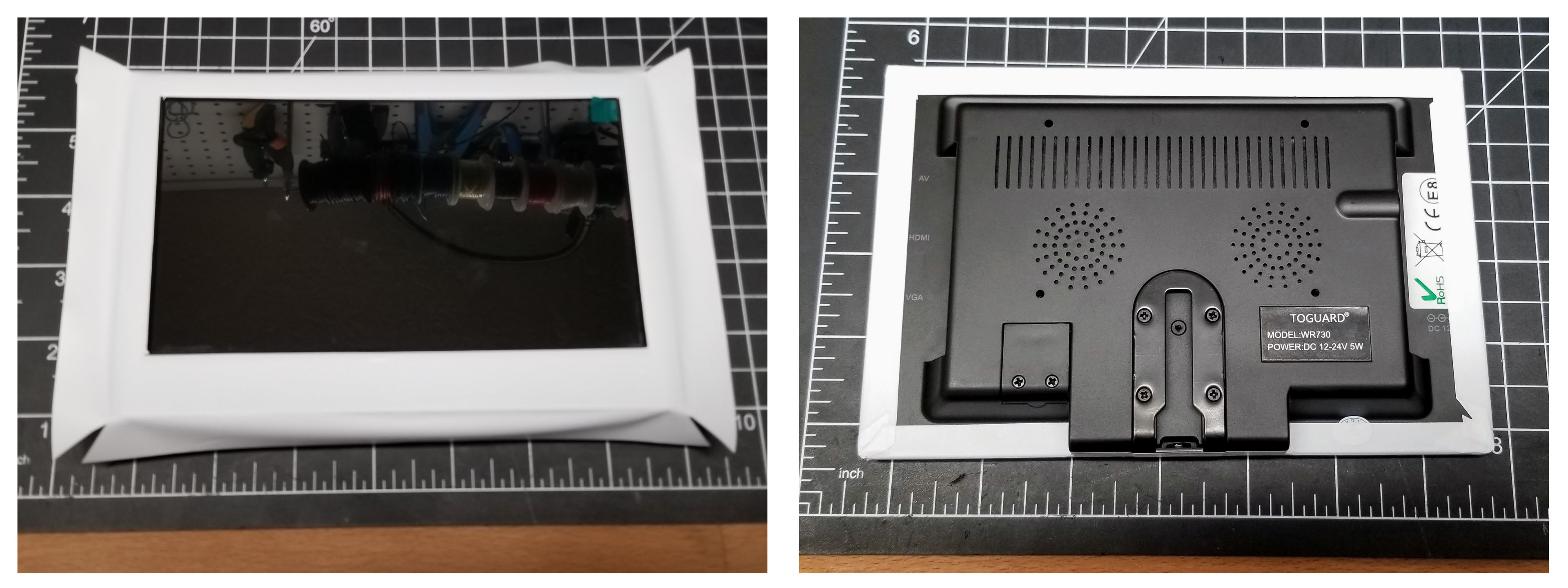

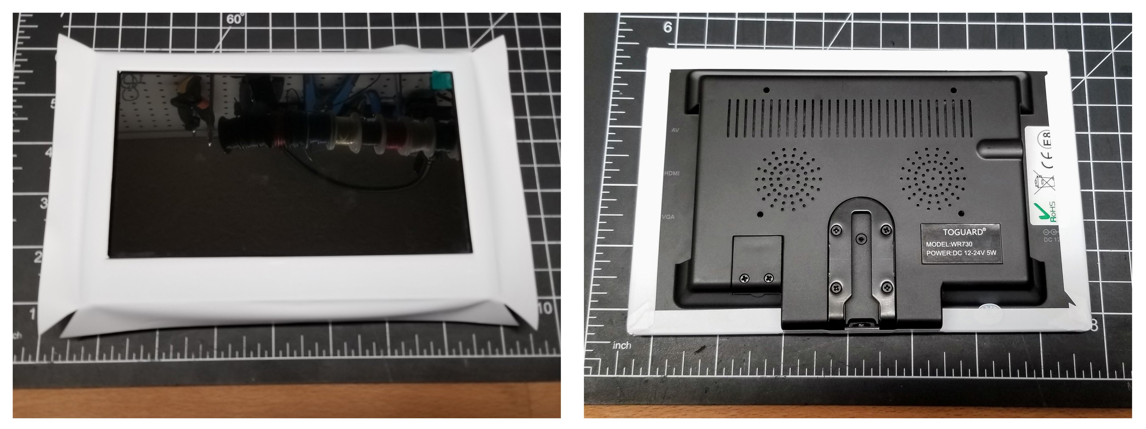

Auf dem angeführten Link ist 2 Bilder höher zu sehen:
Es ist also ein Toguard WR730 mit vom Modder ´gemoddetem´ weißen Rahmen...
Also:
https://www.amazon.de/TOGUARD-7-Zoll-Monitor-1024-Input-Touch-Taste/dp/B06WWHQ6Z9
"Das Weiße" ist vermutlich DC-Fix o.ä. Folie. Das Display ist im Ursprung schwarz.
