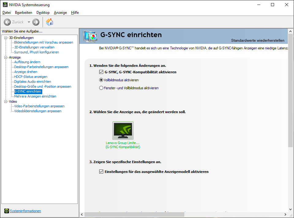

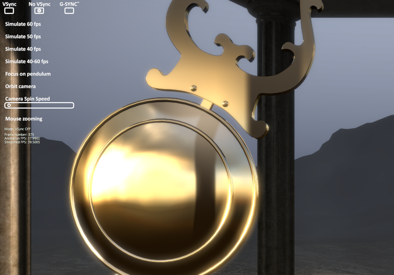

Ich bekomme bei Warzon FPS Einbrüche auf 1 FPS in der Lobby und Ingame. Beim Nvidia-Pendel kann ich mal G-Sync aktivieren, die meiste Zeit aber nicht.
Bei den NVIDIA Systemeinstellungen zeigt es mir G-Sync als aktiv an.

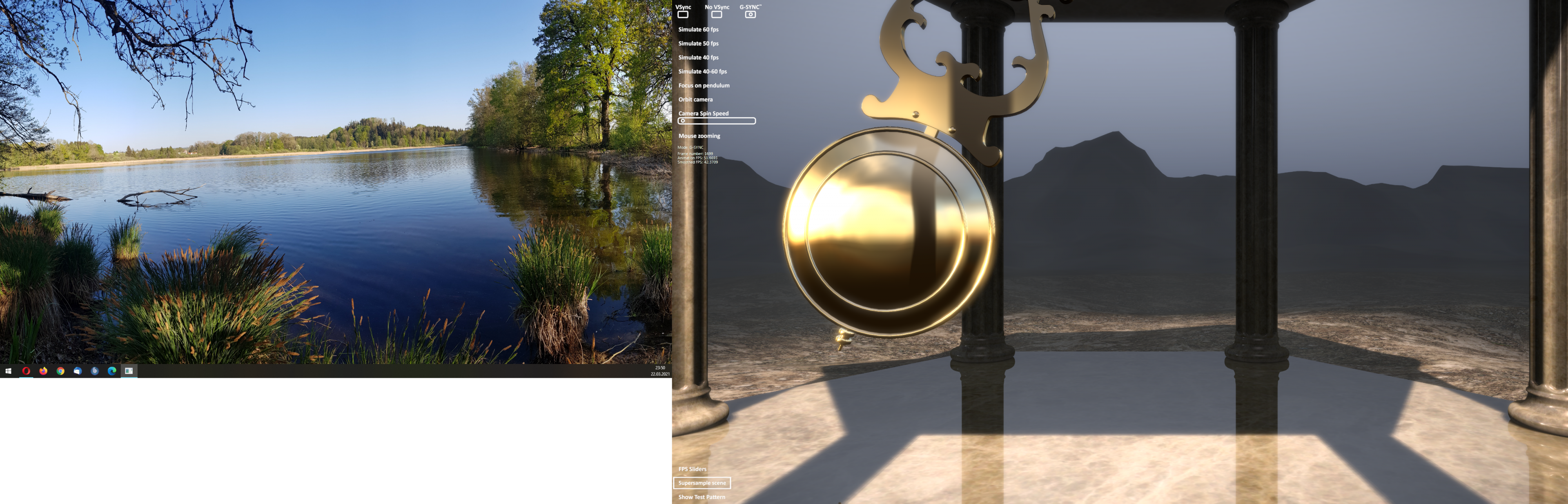

Zieh ich den HDMI Stecker von meinem 2. Monitor oder steck ich Ihn wieder ein im laufenden Betrieb springt das Pendel von NVDIA wieder auf G-Sync an und ich kann es Aus und An schalten. Beende ich das Programm und starte es neu, kann ich G-Sync wieder nicht aktivieren. (Screenshot linker Monitor Full-HD mit HDMI und rechter DP und QHD).

Die Sync Range des Monitor beginnt erst bei 48 FPS aber oben sind es nur 37/39 FPS :confused_alt:

Naja .. zieh ich das DP Kabel raus bei aktiviertem Pendel und steck es wieder ein, geht G-Sync auf ein mal auszuwählen. Beende ich das Pendel und starte es neu, geht es wieder nicht.
