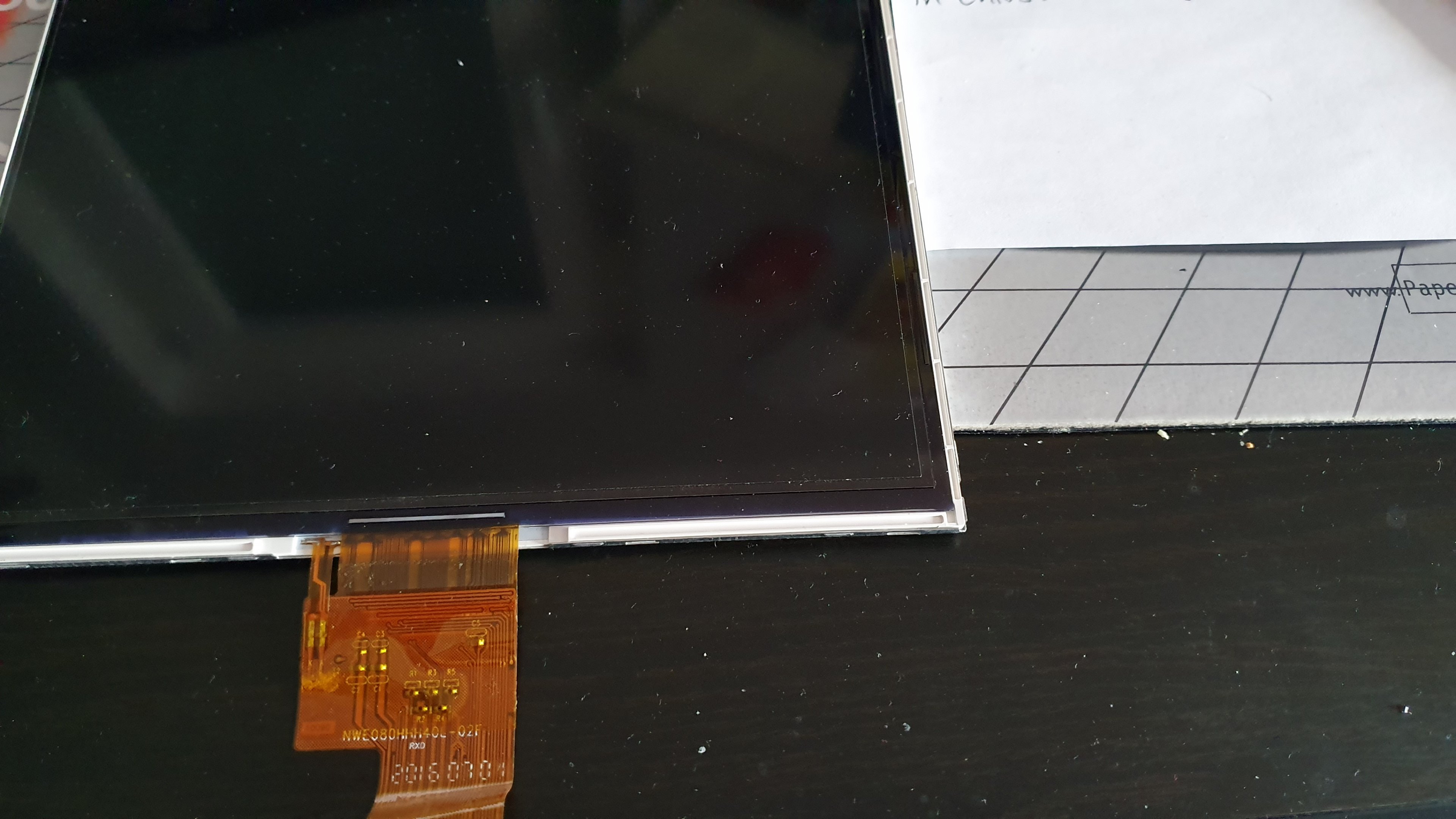

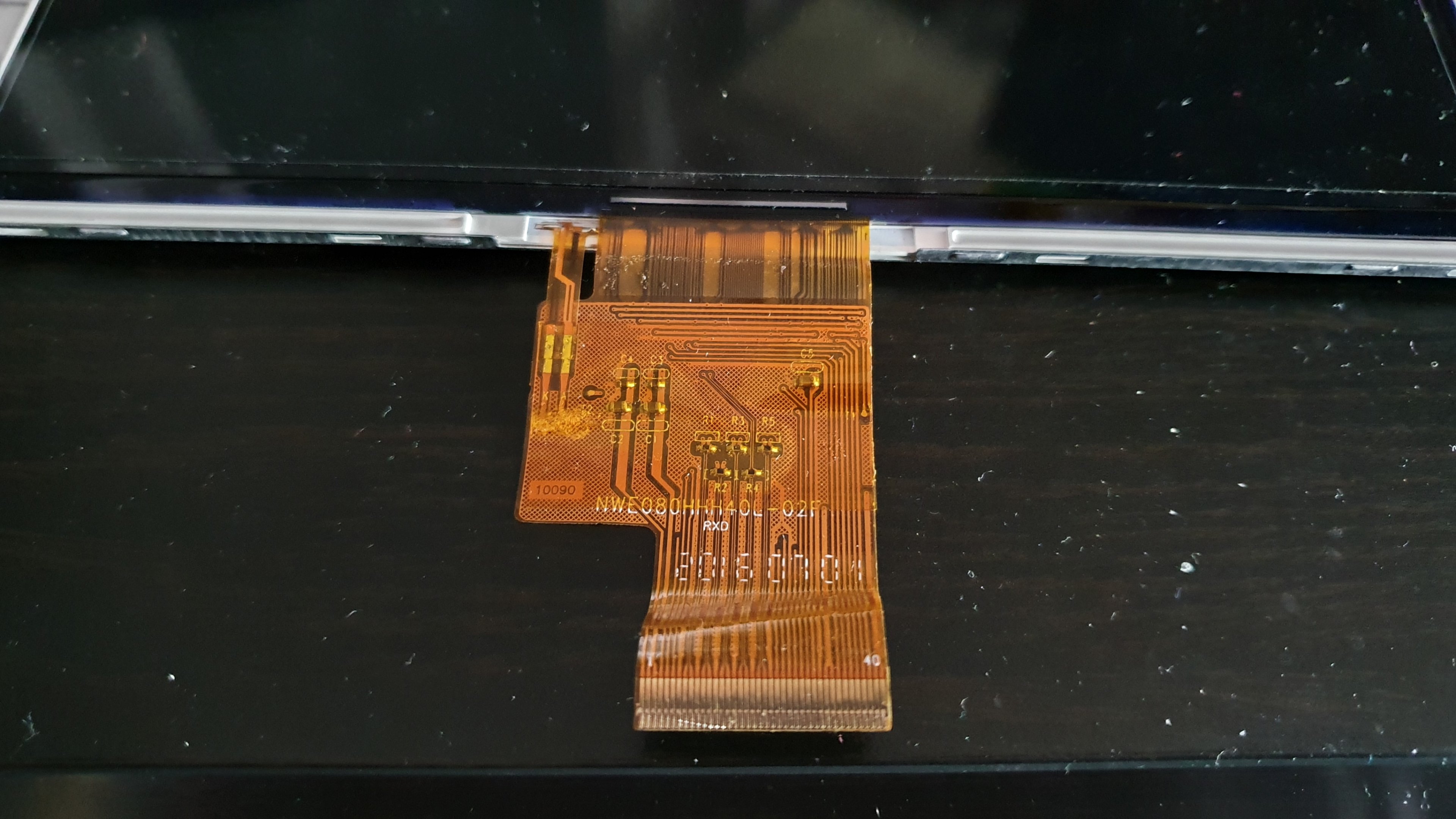

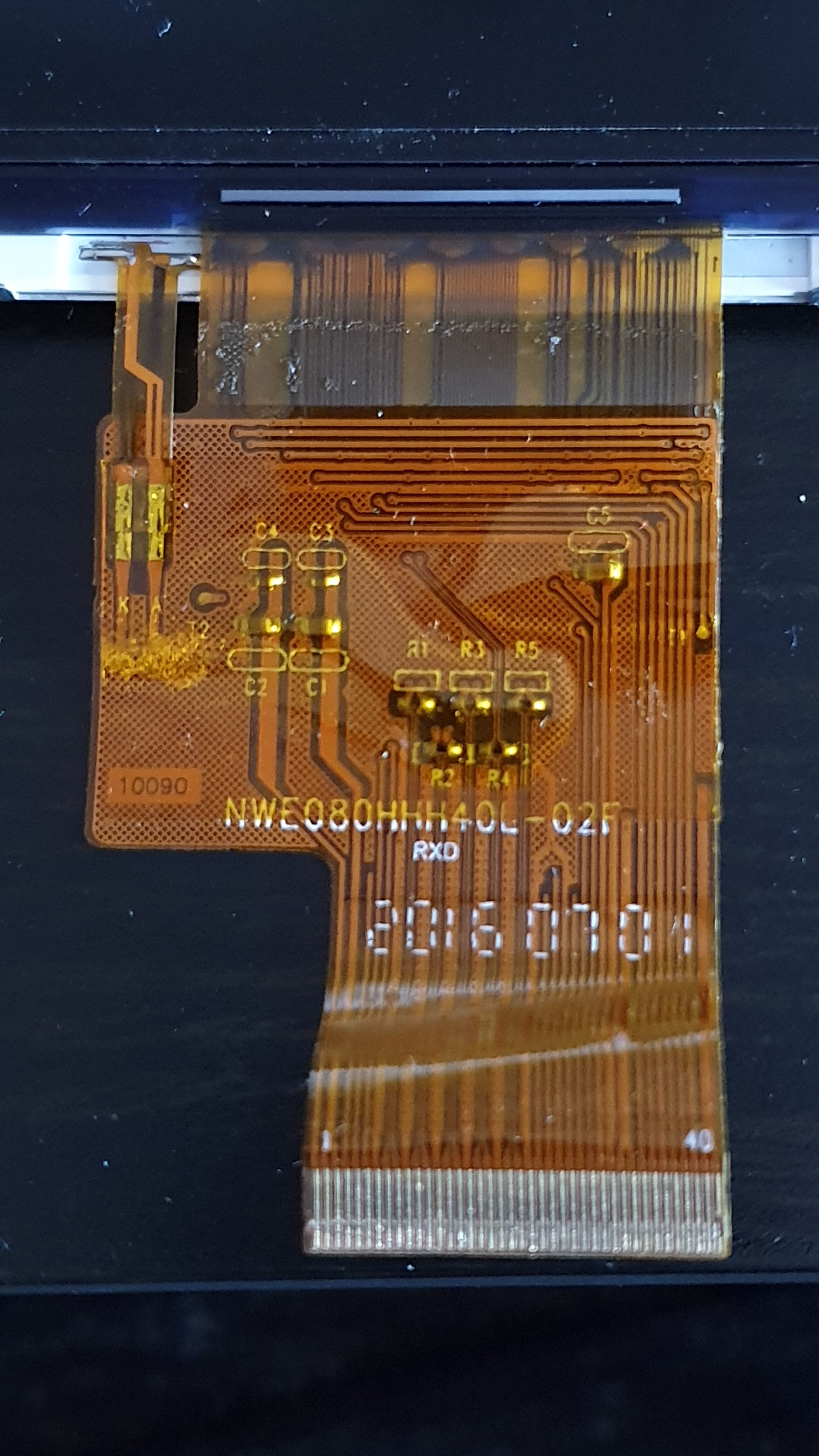

Hallo. Ich habe von meinem Vater einen "kaputten" digitalen Fotorahmen bekommen. Der Bildschirm funktioniert allerdings noch und ich habe mal gelesen, dass man Laptop Bildschirme Ausbauen und mit einer Platine (die man extra kaufen muss...) für seine Zwecke benutzen kann. Diese haben dann Anschlüsse wie VGA, HDMI o.ä. . Auf jeden Fall möchte ich an das Display einen Computer anschließen (ja die Größe ist perfekt, daher mache ich es mir so schwer xD). Daher bräuchte ich im optimalfall einen HDMI Anschluss, im Notfall gehen aber auch andere und ich adaptiere oder so...
Beim Ausbauen kam mir dann folgendes: Die Anschlüsse sind überhaupt nicht so wie erwartet und ich bin etwas überfordert. Könnt ihr mir was über den Anschluss sagen? Was ist das? Wie kann man darauf zugreifen? Kann man den überhaupt noch verwenden?

Google mal LVDS Display, wenn ich nicht irre ist das die schnittstelle die du suchst!
MfG fox

Ist da kein Label mit Herstellernummer/Produktcode o.ä. auf der Displayrückseite?
Wenn ja, einfach mal bei Ebay eingeben und dann findest du in der Regel die passende Platine.
Ja, aber es bringt nichts das einzutragen. Da kommt nichts bei raus, weder bei ebay, noch bei amazon und auch gar nichts bei Google.
Dann scheint es ein relativ "seltenes" Exemplar des Display zu sein.
Evtl. wurde dieses Display auch unter anderen "Marken/Modellbezeichnungen" verkauft, bei denen du eher fündig wirst.
Du könntest probieren diesbezüglich mal den Hersteller zu kontaktieren, vlt. erfährst du so was.
Reaktionen: Derfel1999

Hi, ich habe jetzt mehrere Angebote gefunden, die ich nutzen könnte. Also so 40pin Display Controller.
Nennt mich dumm oder nicht, aber die gibt es nur aus China und ich habe eigentlich keinen Bock auf Lieferungen aus China. Daher die Frage: bekommt man das auch von irgendwo näher?
