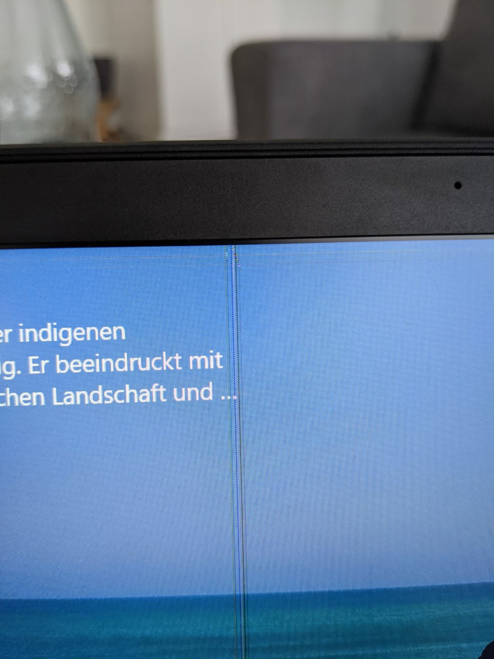

ich habe letzten Monat für einen meiner Mitarbeiter in neues T14s Gen2 von Lenovo gekauft. Nach ungefähr zwei Wochen der Benutzung sind dann Streifen auf dem Display aufgetreten, die so aussehen:
Klarer Fall für die Garantie, dachte ich mir. Aber nichts da, Lenovo verweigert eine kostenlose Reparatur und behauptet, dass es sich hierbei um einen Displaybruch handelt, der durch uns verursacht wurde. Äußerlich und in augeschaltetem Zustand sind keinerlei Schäden zu sehen. Wenn man den oberen Displayrand berührt werden es außerdem mehr streifen.
Wie seht ihr das? Gibt es eine Möglichkeit herauszufinden, ob das Display wirklich gebrochen ist?

Müsste man sich genau anschauen vor Ort. Sieht dafür aber eher untypisch aus, wenn die Streifen von oben bis unten gehen. Gibt es, aber in der Regel eher ein Fehler seitens des Herstellers
Spricht natürlich zum einen für einen Herstellerfehler, weil dadurch mehrere Verbindungen gedehnt werden und damit Fehler hervorrufen. Kann aber eben durch einen Sturz bzw mechanischer Beanspruchung verursacht sein.

"Die ThinkPad T14s Gen 2 Notebooks werden auf 12 militärische Anforderungen hin getestet und mehr als 200 Qualitätsprüfungen unterzogen, damit sie selbst unter Extrembedingungen reibungslos funktionieren. Ob arktische Wildnis, Wüstensandstürme, Schwerelosigkeit, Spritzwasser oder Erschütterungen – dieses Notebook lässt Sie nicht im Stich, was immer auch kommen mag" die Werbeaussage würde ich denen um die Ohren hauen - wenn dort nicht mal äußerlich etwas von einer Beschädigung zu sehen ist, sollen die gefälligst mal den bestimmungsfremden Einsatz nachweisen. Wirklich dreist von Lenovo! Hart bleiben!

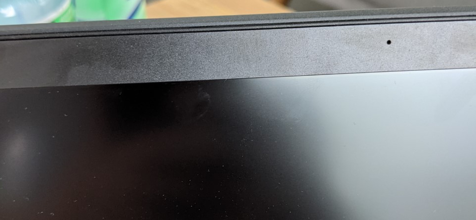

Hier nochmal ein Bild von der Stelle in ausgeschaltetem Zustand. Mehr kann ich aktuell nicht machen da ich das Gerät nicht vor mir habe. Aber wie man sieht ist da außer meinen Fettfingern nix zu sehen.

Anhand der erhaltenen Fotos, müssen wir Ihnen leider mitteilen, dass es sich um einen Displaybruch handelt, der durch die Garantie nicht abgedeckt wird.

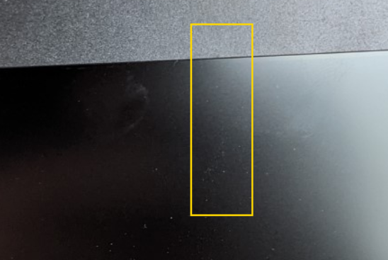

Bilde ich mir da nur was ein ? oder ist da wirklich was ?
kann man das sehen, was ich meine ?
Will hier nicht deinen Kollegen schlecht machen oderso.
Evtl. mal Display vom Staub befreien und ein besseres Bild von machen lassen (von beiden Seiten)
Reaktionen: IBMlover
1 Post... Auf dem Bild oben unterm oberen Display-Rand ist zu erkennen, dass das Glas gerissen ist....
die Stelle Mal mit Blitz fotografieren... Notebook aus lassen... Ggfs. ein wenig schräg fotografieren...
