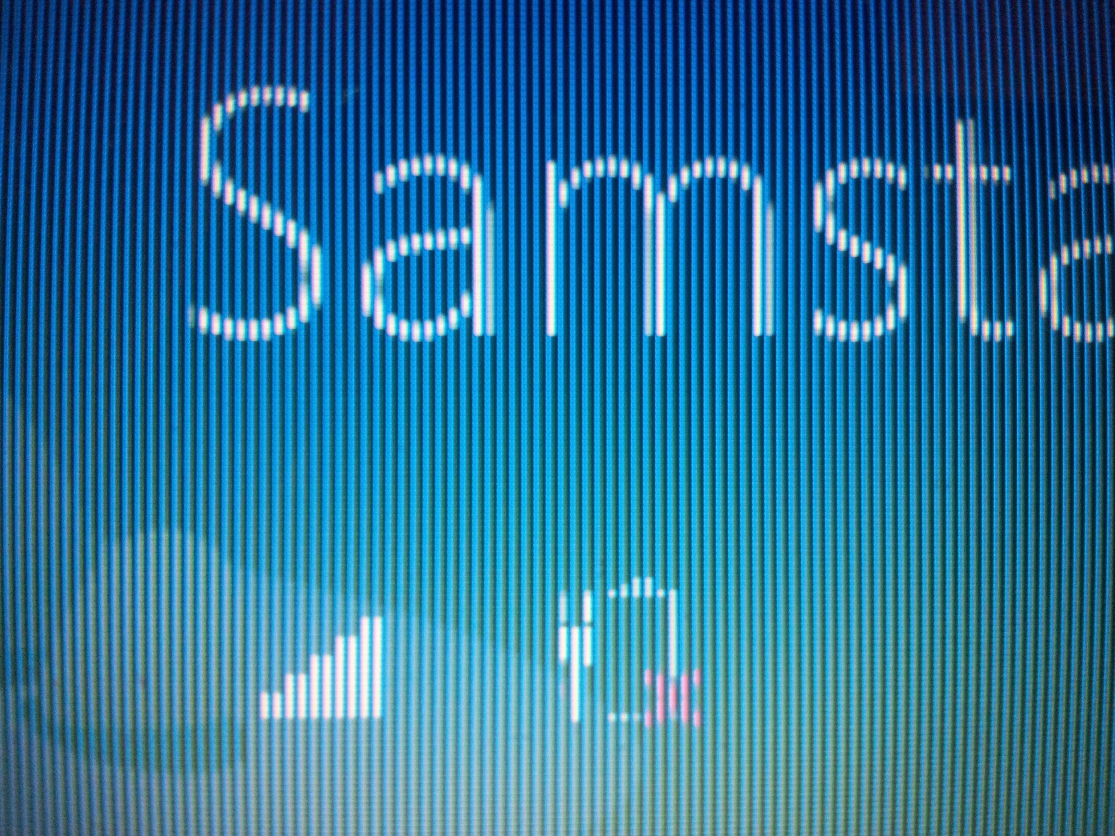

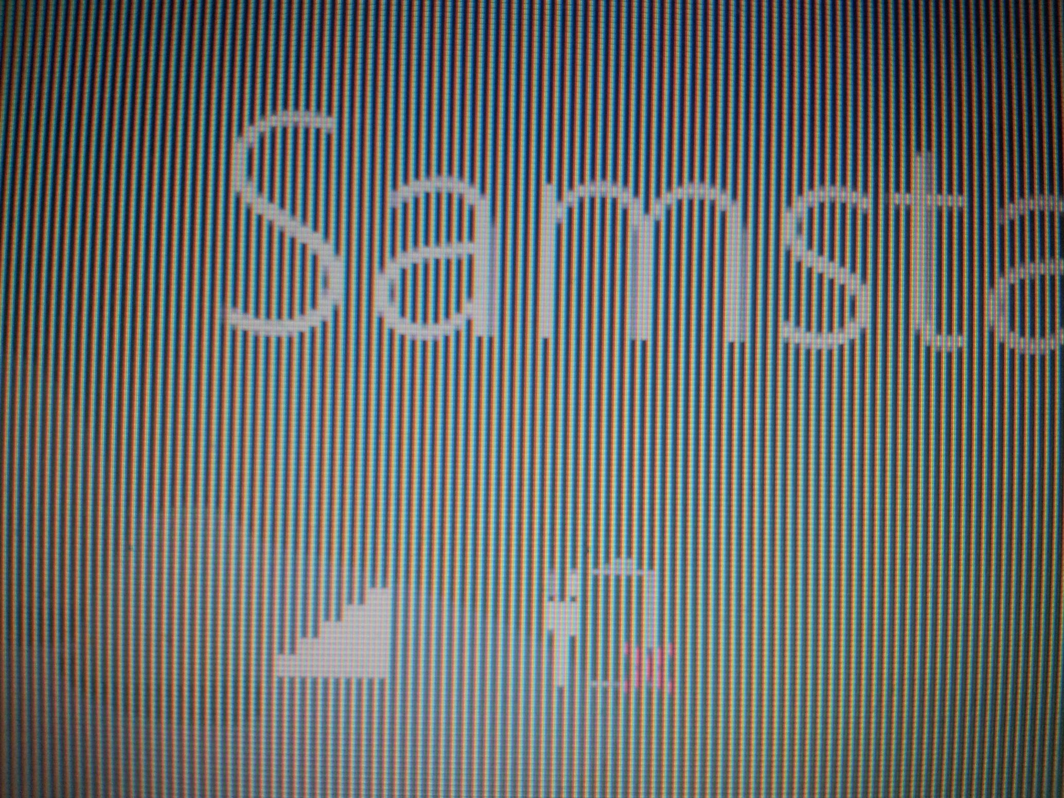

Was auch komisch ist, ist dass die defekten Linien mal schwarz, mal weiß, mal rot ect leuchten.
Hier zwei Fotos zum Vergleich.

Uf... ok wenn du schon das Panel samt Controller probiert hast muss hier noch was anderes sein. Es könnte natürlich sein das auch der Austausch LCD samt Panel def. ist aber das wäre ein merkwürdiger Zufall :(
Ich lehne mich mal aus dem Fenster (ich hab echt keine Ahnung ob das überhaupt so gemacht wird)
Aber vllt ist der Wandler (für die Bildausgabe) der Graka für den Internen Monitor defekt und der Wandler für den ext. Monitor funktioniert.
Ich habe so ein "tolles" Bild schon mal bei einem Kunden gesehen der fand das allerdings "normal" :D
Drück dir die Daumen das du noch was findest
Gruß Zündkerze
