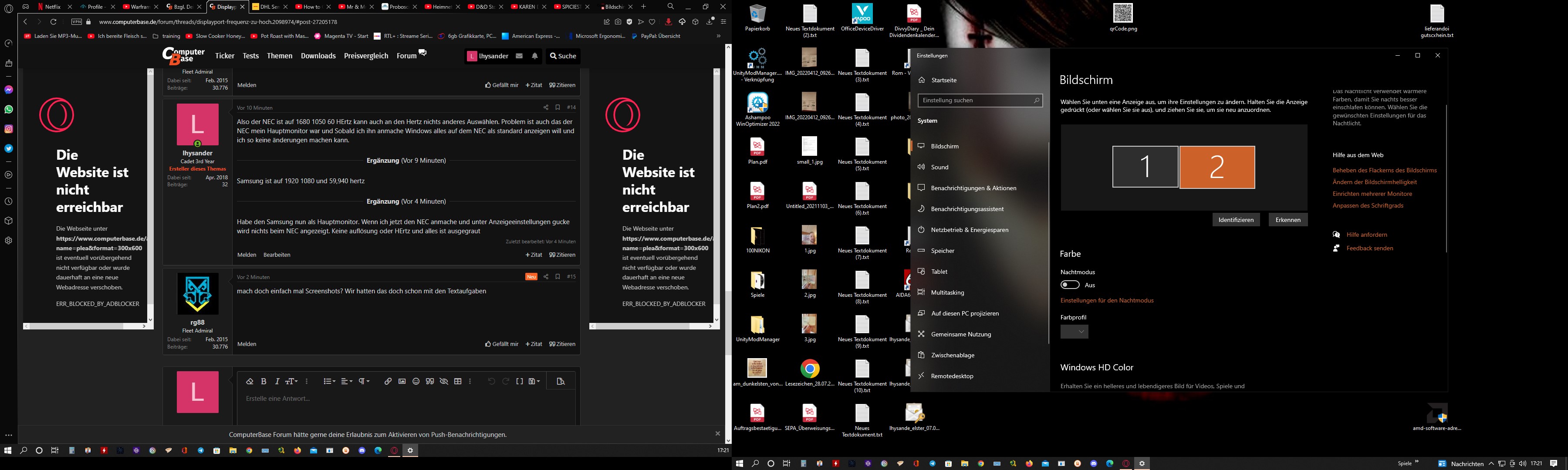

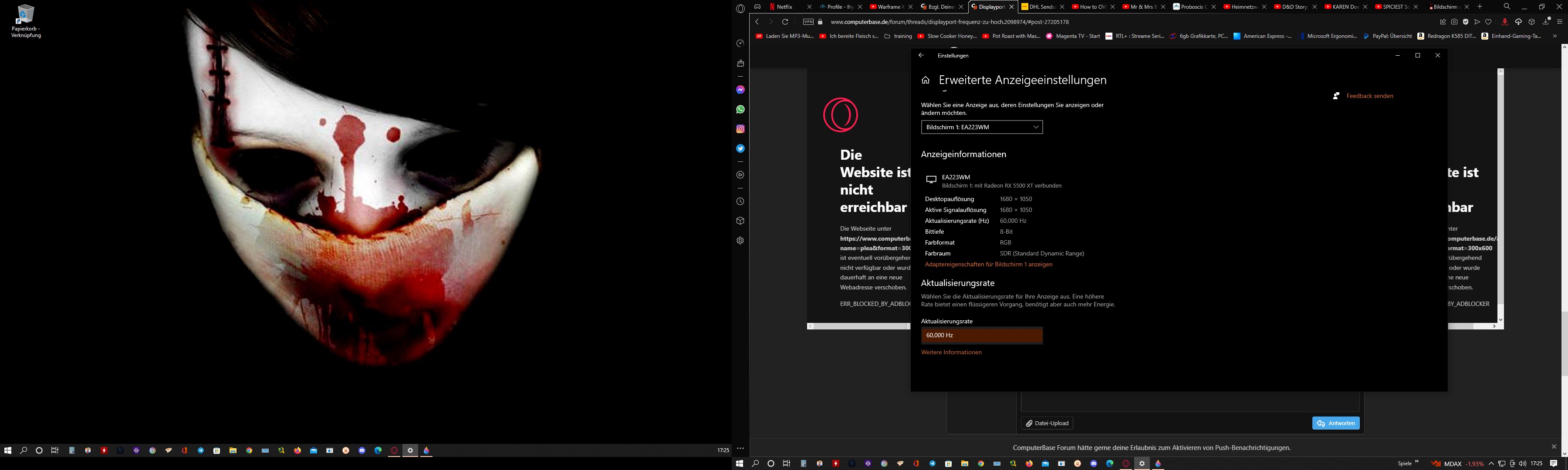

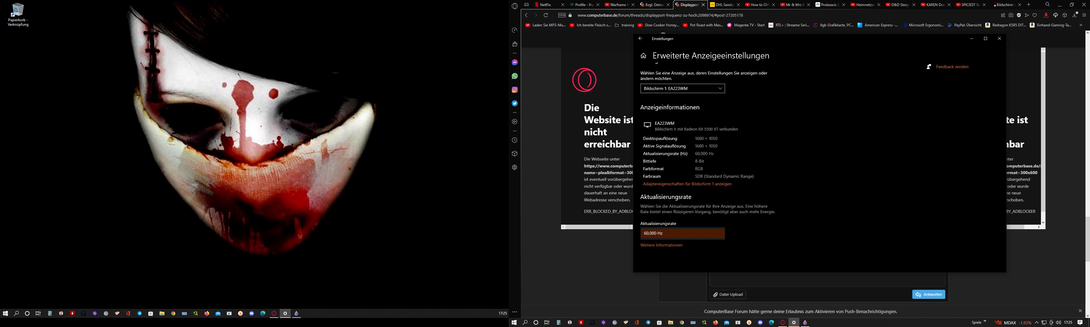

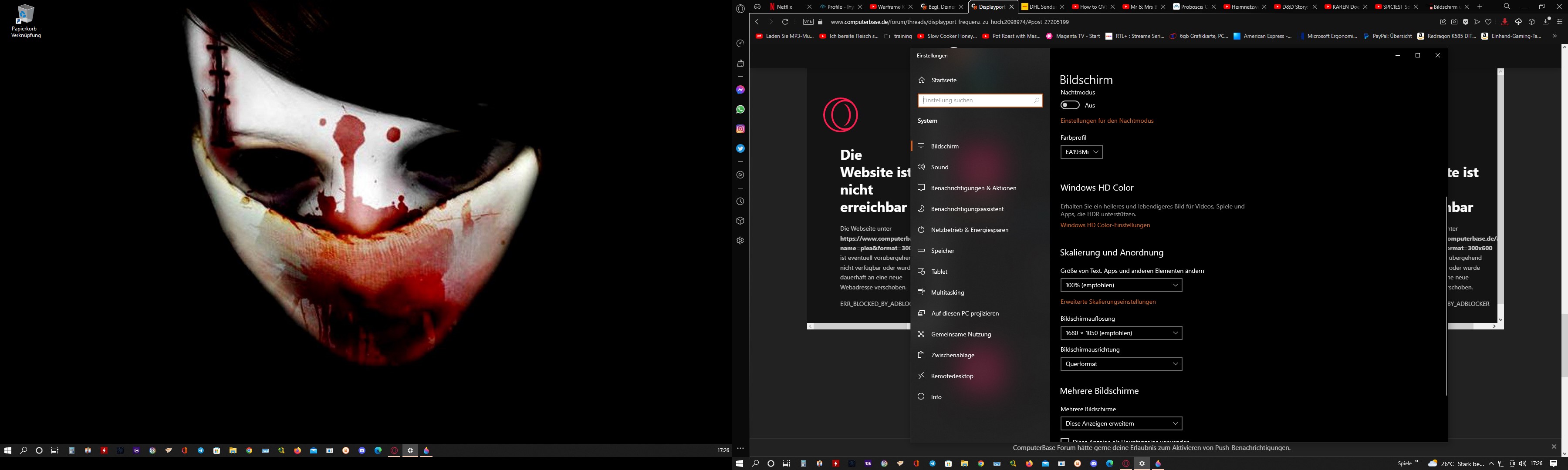

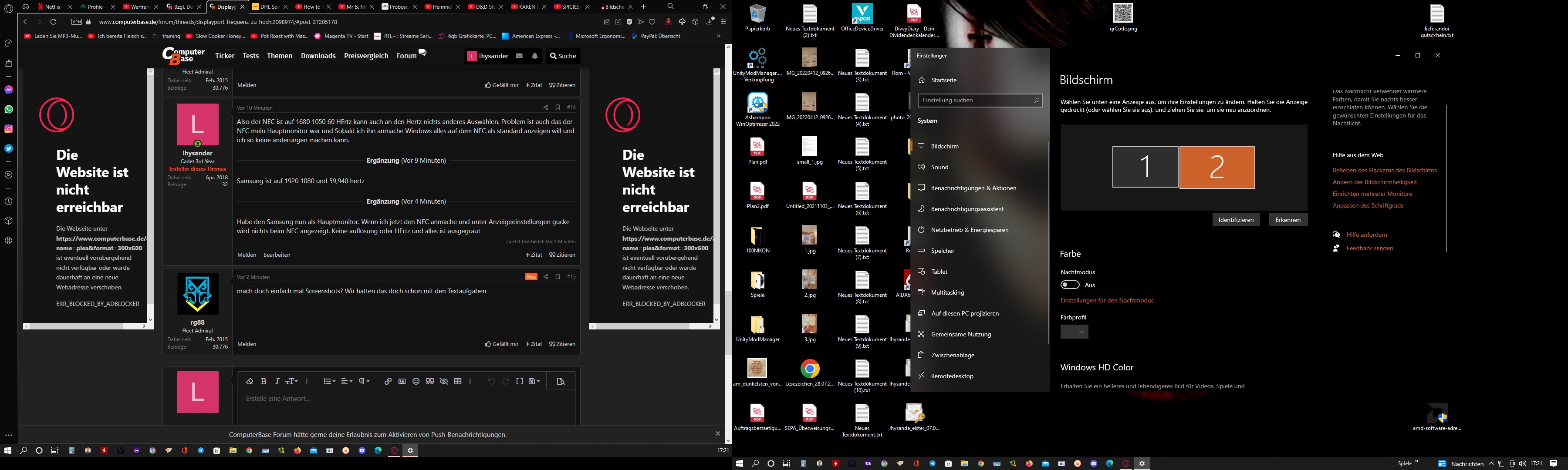

Also der NEC ist auf 1680 1050 60 HErtz kann auch an den Hertz nichts anderes Auswählen. Problem ist auch das der NEC mein Hauptmonitor war und Sobald ich ihn anmache Windows alles auf dem NEC als standard anzeigen will und ich so keine änderungen machen kann.
Samsung ist auf 1920 1080 und 59,940 hertz
Habe den Samsung nun als Hauptmonitor. Wenn ich jetzt den NEC anmache und unter Anzeigeeinstellungen gucke wird nichts beim NEC angezeigt. Keine auflösung oder HErtz und alles ist ausgegraut
mach doch einfach mal Screenshots? Wir hatten das doch schon mit den Textaufgaben
links das was auf dem NEC ist nur ist mein monitor schwarz rechts Samsung
nun die eigenschaften vom NEC jetzt kann ich auch die Auflösung ändern bewirkt aber nichts

Das ist doch nicht die Einstellung vom AMD-Treiber?
