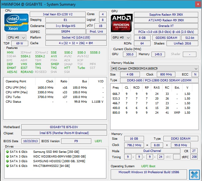

Hallo zusammen!
Ich habe folgendes Problem mit meinem LG 21:9 FreeSync Monitor und dem Displayport.
Hab das mal kurz mit meinem Handy gefilmt: Video
Beim betreiben des Monitors mit dem Displayport-Kabel LINDY 41531 - CROMO an meiner Sapphire R9 390x kommt es zu schweren Bildausfällen/-störungen und Knack-Geräuschen vom Monitor.
Ob FreeSync dabei aktiv ist oder nicht macht keinen Unterschied!
Auch diverse Versuche den AMD-Treiber zu wechseln half nicht!
Auch das wechseln des Displayport-Kabel auf ein PureLink PI5000-015 brachte keine Besserung!
Betreibe ich beides (Monitor/Grafikkarte) über ein HDMI-Kabel hab ich die Probleme nicht aber logisch auch kein FreeSync ... :(
Also wenn wer noch eine Idee hat oder sogar weis was das Problem ist immer her damit!
Mein Sys. schaut im Moment so aus:
Betrieben wird das alles mittels meinem be quiet! Straight Power E9 500W
