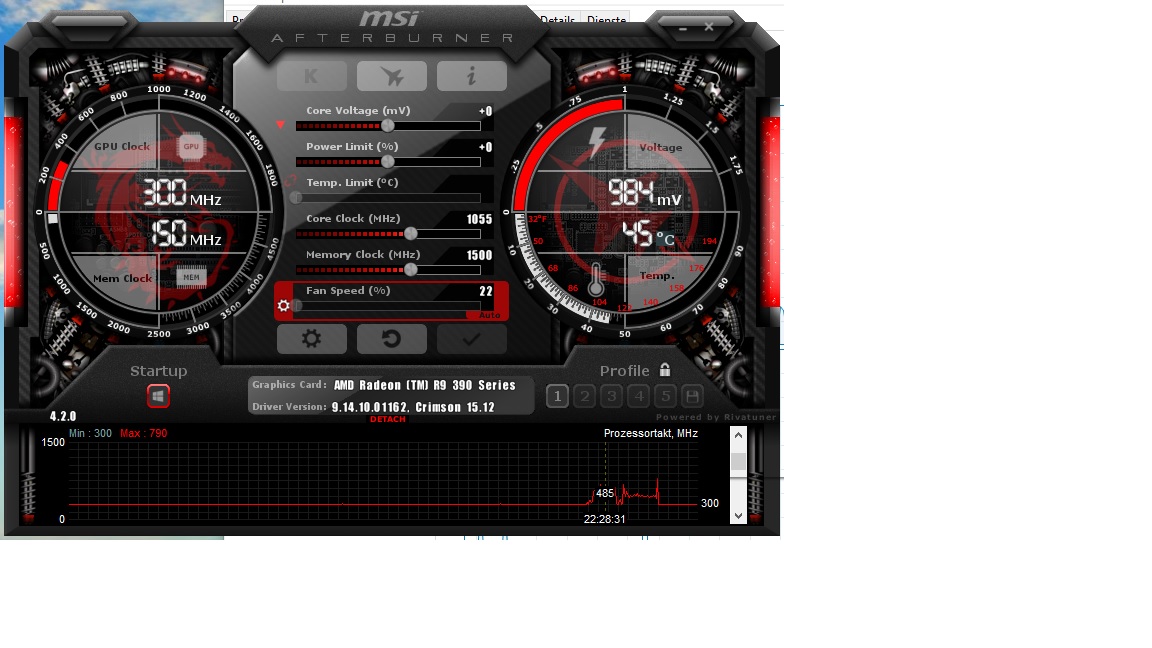

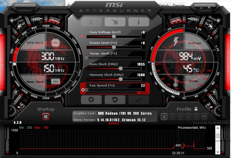

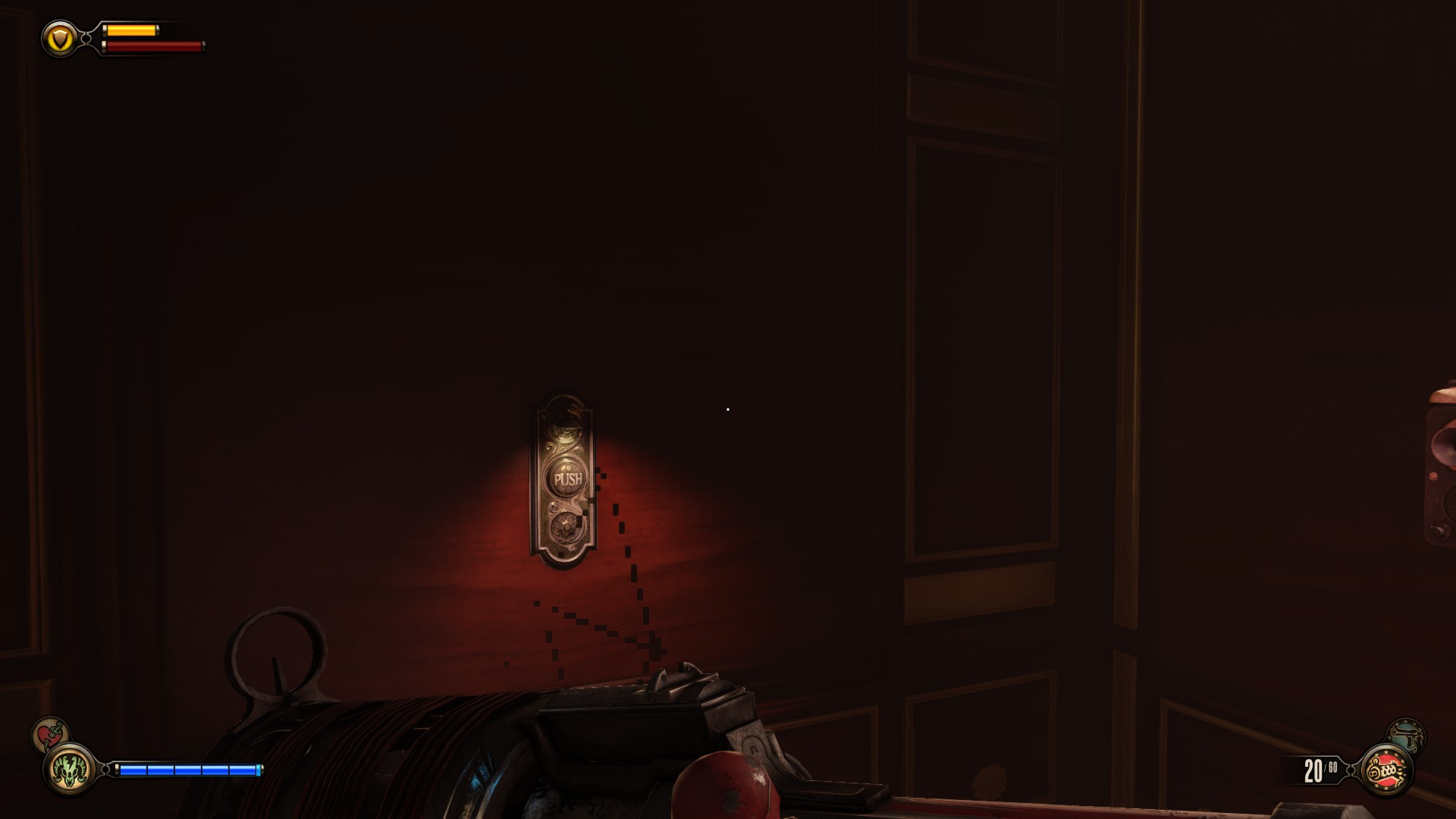

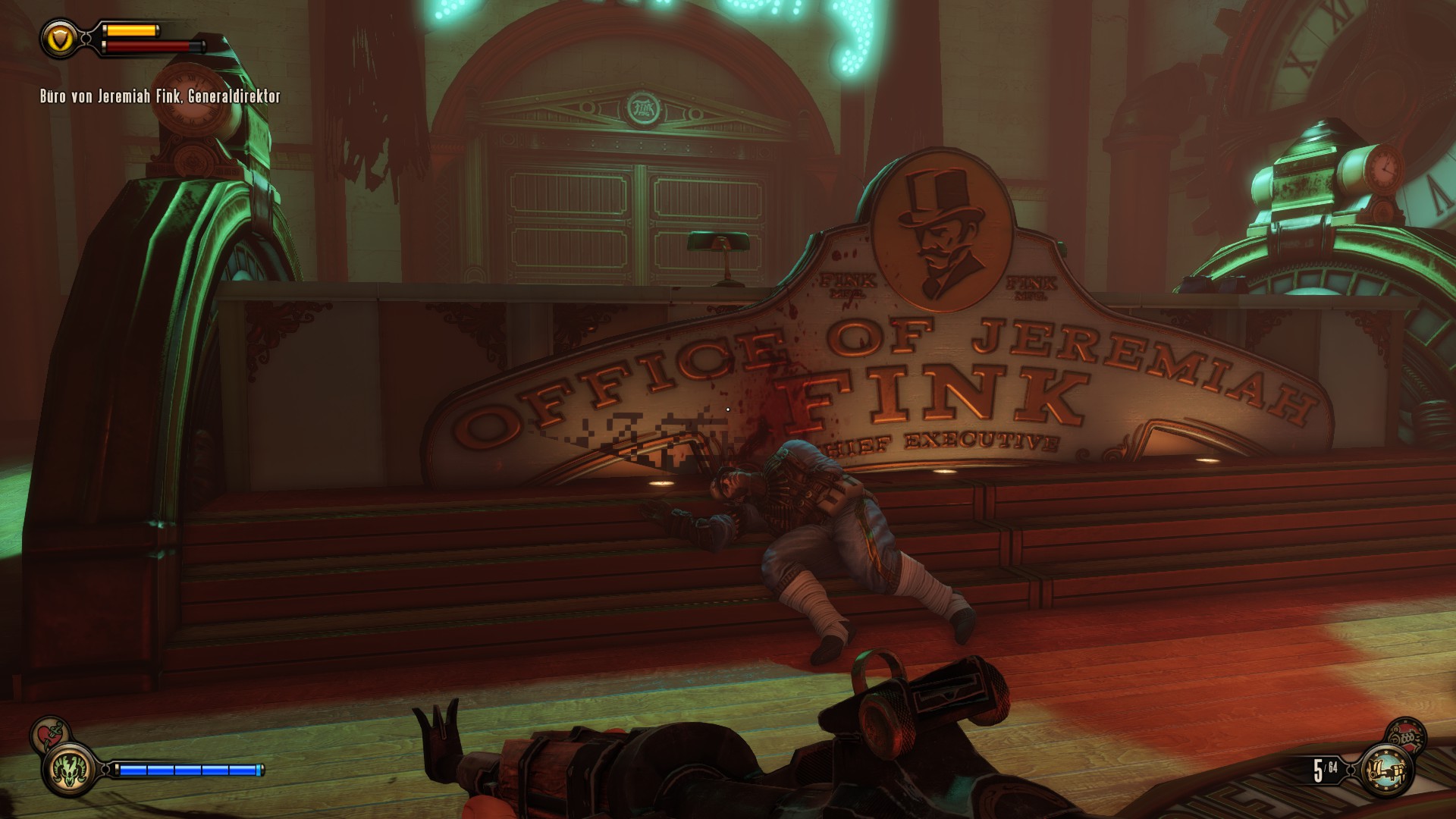

Ich habe so ein Problem mit der R9 390x Sapphire Tri-X, gleich vorweg es scheint kein Problem mit der GPU zu sein denn der Fehler tritt bei mir erst ab der Treiberversion 15.300.XXX auf.
Soweit ich erkennen konnte sind alle derzeitigen Crimson Treiber betroffen auch die Beta, allerdings muss ich sagen das mir der Fehler beim allerersten Crimson Treiber mit der angeblich defekten Lüftersteuerung noch nicht untergekommen ist, aber da kann ich mich durchaus täuschen.
Derzeit lasse ich den alten Treiber 15.201.1151.1008 vom November 2015 laufen, bei dem habe ich keinerlei Probleme.
Bei mir habe ich Grafikfehler in allen Spielen ab DX10, DX9 spiele sind davon nicht betroffen.
Grafikfehler habe ich in The witcher 3, häufig bei Brücken an den Seitenrändern.
Bei Crysis 2 mit DX11 patch, ab und zu an Mauern oder an den Seitenwänden von herumstehenden LKW.
Bei Bioshock Infinite (Siehe Bilder) an Mauern, Böden oder an einer Fahrstuhl Seitenwand.
Diese grauen Pixel sind abhängig vom Winkel und Abstand zu dem jeweiligen Objekt und sie verschwinden teilweise komplett sobald man den richtigen Abstand zum Objekt gefunden hat.
Außerdem habe ich beobachtet das mit dem neuen Treiber die Taktrate der GPU agressiv nach unten begrenzt wird, die Karte erreicht kaum ihre 1000 Mhz und läuft im Mittel bei 500Mhz. Das führt zu einem nichtlinearen Spielerlebnis.
Das heist, das Spiel läuft völlig Flüssig und im nächsten Moment fängt es an zu stottern.
Ich habe beim Treiber derzeit keine Begrenzung der Framerate eingestellt und derzeit alles auf standard belassen.
Vieleicht hat das ja irgendwie mit den beobachteten Fehlern in GTA zu tun, ich kann es bei mir leider nicht ausprobieren, da ich kein GTA habe.

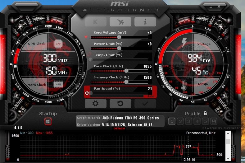

Hier nochmal was zu thema Stottern. Ich habe den alten als auch den neuen treiber gegenüber gestellt. Die beiden Bilder von MSI Afterburner zeigen im unteren Bereich was mit dem Takt während dem Spielen passiert (Bioshock Infinite)
Mit dem neuen Treiber ab 15.3XX ist der Takt deutlich zu niedrig und schwankt recht stark.

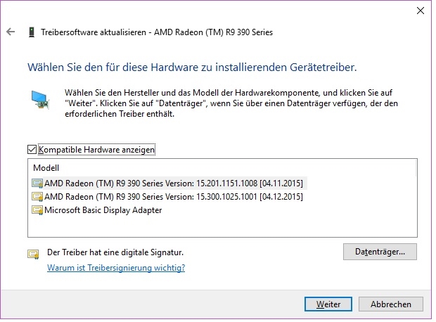

Achso: die in MSI Afterburner angezeigte Treiberversion entstammt der Datei ATIumDAG.dll welche man sich im Gerätemanager /Grafikkarte / Treiber / Treiberdetails in der Liste anschauen kann.
Ich hab im Gerätemanager unter Treiber einfach "vorheriger Treiber" ausgewählt. Ich hoffe da ist die alte Version noch zu finden, da es sehr schwer ist sowas nochmal runter zu laden. Die meisten Webseiten verlinken nämlich immer nur auf AMD und halten den Treiber nicht auf dem eigenen Server vor. Bei AMD kann ich alternativ auch nirgends eine Möglichkeit finden die alte Version nochmal runterzuladen.
EDIT: Noch einen Hinweis gibt es, der von mir verwendete Alternativtreiber 15.201.1151.1008 verwendet noch kein Featurelevel 12.0! Wenn man DXdiag ausführt steht zwar bei DX Version "12" aber bei den Featurelevels ist bei 11.1 schluß. Offensichtlich liegt da der Hund begraben???
