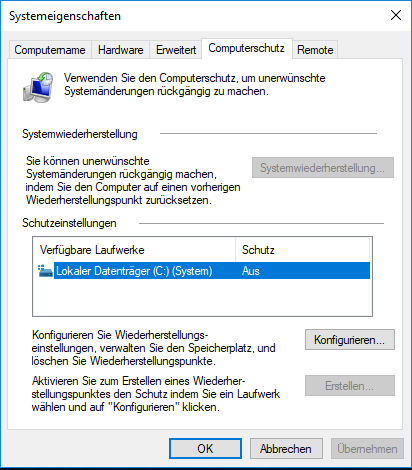

@benneque
Schau mal bitte auf Deinem PC (falls Du W10 hast) nach, was an dieser Stelle steht. Das im Bild ist uebrigens Default bei W10.
Ist es so wie im Bild, ist nix mit Wiederherstellungspunkten.

@BFF und @benneque Wiederherstellungspunkt ist eingerichtet und von vorgestern vorhanden, den lade ich gerade und hoffe dass danach wieder alles normal funktioniert :)
