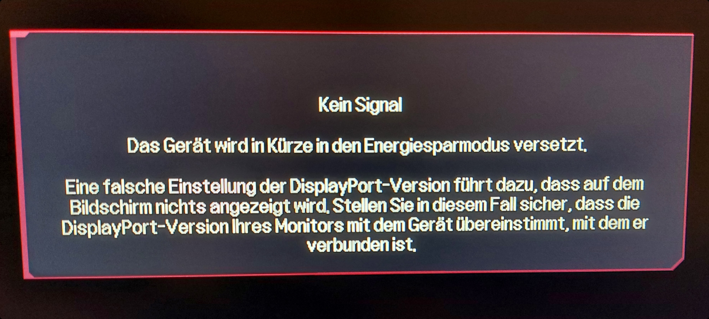

2. PROBLEM (:
Ich bekomme kein Bild.
Über Displayport kommt die (angehängte) Meldung, dass etwas mit der Displayport- Version nicht stimmen würde, über HDMI bekomme ich gar kein Bild (aber das Kabel wird erkannt vom Monitor, jedoch kein Datentransfer)

Tom-S schrieb:
Waren die DP-Kabel bei den Monitoren dabei oder wurden die separat gekauft ?
Sind jeweils die vom Monitor und es hat auch funktioniert (also müssten zufällig beide Kabel gleichzeitig kaputt sein?). Hatte den PC vom Strom genommen, das Netzteil deaktiviert und beim nächsten Einschalten trat das Problem auf.
Im OSD vom Monitor die DP-Version hochsetzen.
Und eventuell mal kein 5m langes DP-Kabel aus der Grabbelkiste nutzen, sondern eins wo Lindy und die nötige DP-Version draufsteht. Wenns mal geht und mal nicht, dann isses immer das Kabel^^
Tom-S schrieb:
das hier mal lesen vielleicht liegt da die Lösung (CSM aktivieren oder DP-version im Monitor Setup ändern)
https://www.borncity.com/blog/2021/...bleibt-am-displayport-1-4-beim-booten-dunkel/
Hey, hatte den schon gelesen. Probiere es mal mit der Dp Versions Änderung. Nur habe ich keinen Plan wie das geht. Finde ich aber heraus. Denke ich.
Meine Kabel sind ca 1m bzw 1,50m lang und die Mitgelieferten:)
Tom-S schrieb:
Bei Dp unter 1.4 habe ich die Meldung "kein Signal"
Wenn noch irgendein anderer Monitor vorhanden ist mit dem man ein Bild kriegen kann, im Bios CSM auf enabled setzen (testweise)
Kein weiterer Monitor vorhanden. Problem liegt wohl eher am PC (weil DP 1.1 und 1.2 sowie HDMI gar nicht gehen und dp 1.4 die Versionsfehlermeldung gibt)
Also komme erst gar nicht in CSM rein
Ist schon auf 1.4 höher geht nicht und wenn ich auf 1.2 oder 1.1 setze gibt er mir nur die Fehlermeldung, "kein Signal"
Dann nutze doch besser gleich DP1.4-Kabel (z.B. so eins: https://www.amazon.de/gp/product/B07S84C4R6/).
Damit sollte das Problem behoben werden können.
