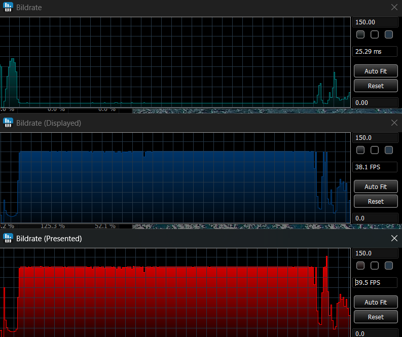

ich habe das Problem das bei z.B. BF2042 oder auch BF4 trotz aktiviertem und funktionierendem Freesync das flüssige Bild stottert, also kein butterweiches rechts/links, nur geradeaus bzw. wenn ich z.B. vorwärts laufe ist es smooth im Spiel . Ob 100, 120, 144 oder 175Hz, das Problem bleibt. Auch in Windows selbst wenn ich z.B. die Fenster flott hin und her bewege stottert das Fenster bzw. Bild.
Ich kann mich leider nicht mehr erinnern ob das schon immer so war oder erst neu aufgetreten ist da ich hauptsächlich in der Winterzeit zocke. Ich weis aber das ich z.B. BF4 mal butterweich mit meiner jetzigen Hardware am laufen hatte, möglicherweise war das aber noch mit meinem alten Monitor (HP 27xq)
Bei meiner Tochter mit einer RX 6800XT und 5800x3d läuft es butterweich, ich denke das ich mir das Problem nicht einbilde
Adaptive Sync ist im Treiber aktiviert und nochmals im Spiel Enhanced Sync, Freesync AMD-Optimiert --> alle Varianten durch, kein Erfolg.
Displayport-Kabel getauscht, kein Erfolg.
Alter Monitor HP 27xq 144Hz) getestet, kein Erfolg!
Ich habe Windows und Games neu aufgesetzt, alle Treiber neu und aktualisiert, kein Erfolg.
Ich habe Tests gemacht um das erzeugte Bild pünktlich dem Monitor bereit zu stellen mit "Riva-Tuner" oder auch versuche mit "Radeon Chill", ich habe hier jeweils die maximale Framerate unterhalb der Bildschirmfrequenz gesetzt, kein Erfolg.
Das Pendel-Demo (Freesync test) läuft einwandfrei, bzw supersauber und smooth, auch in HW-Info kann man sehen das die Frequenz variabel von der Grafikkarte dem Monitor bereit gestellt wird (siehe Anhang)
Bin jetzt mit meinem Latein am Ende, vielleicht hat doch jemand noch eine Idee woran es liegen könnte.
Bei solchen Sync Techniken sowohl bei Nvidia Gsync AMD Gsync compatible und Freesync sowie VRR muss Bild nach Bild in einem bestimmten Zeitlichen Abstand kommen. Je nach Monitor hast du nun einen bestimmten Zeitrahmen, wo die Bilder kommen müssen.
FPS als Angabe ist eine Rundung über eine Sekunde und damit extrem ungenau. du brauchst um das korrekt beurteilen zu können wie deine Bildabfolg ist einen Frametimeverlauf. bei dem Kannst du sehen ob einzelne Bilder außerhalb der Syncrange fallen und somit kurz die Synctechnik aus und danach wieder aktiviert wird. sowas sorgt immer für Ruckler bzw Ruckelndes Gefühl.

Also zu deinem Screenshot da..
Ist das oberste nicht Bildrate aber in millisekunden, also Frametimes? das ist ja Katasrophal, wenn mann dann noch die Displayed dinger anschaut, was wohl nur heißen soll, was wirklich am Bildschirm angekommen ist.. Demnach ist exakt was gerendert wurd am Schirm angekommen.
Was auch immer bei dir Falsch läuft ist jedenfalls kein Freesync/Gsync ding demnach. Einfach zu hoch eingestellt rate ich jetzt mal.

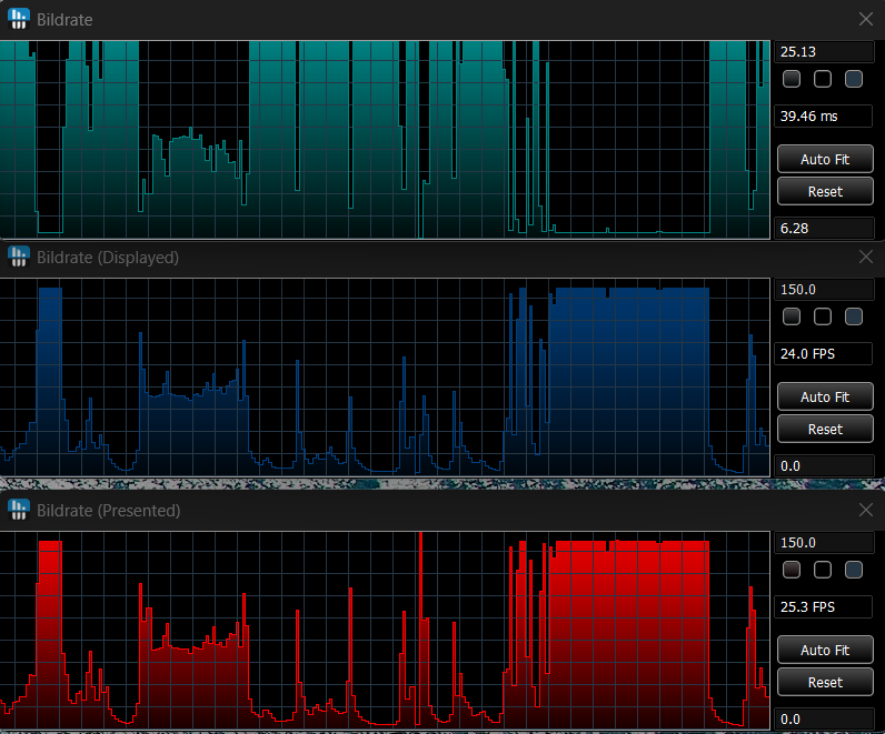

Habe nun nach deinen Empfehlungen noch vieles ausprobiert, aber nun im Schwerpunkt Riva, Frequenz und zus. Programme die im Hintergrund laufen. Habe alle Einstellungen auf Standard Freesync, bin dann wegen der knappen Leistung runter auf 120 HZ, Riva auf 115Fps. Ich kann nun eindeutig sagen das Freesync einwandfrei funktioniert, hatte ich gesehen wo ich alles deaktiviert hatte. Jetzt habe ich zwar immer noch zitternde Kanten rechts/links bei schnellen Drehungen, aber kein pumpen bzw. stottern mehr, also ein gleichartiges Zittern halt. Ich denke das ist dem 38 Zoll Monitor mir der nun doch zu geringen Bildwiederhofrequenz von 120Hz geschuldet. Bin aber dennoch froh nun zu wissen das eigentlich nix falsch/kaputt ist.
Im Anhang ein Bild von HWInfo, dort kann man gut sehen das die Frames ziemlich stabil sind,
du must den mittleren Teil betrachten, vorne und hinten war vor und nach dem Game

Ja, jedenfalls der Frameverlauf sieht jetzt richtig sauber aus.
Also selbst wenn nun ein Sync nicht richtig läuft kannst du mit einem so stabilen Verlauf super spielen, schwanken darf der natürlich auch etwas, nur wie bei deinem ersten Screenshot, das was ne Katastrophe :-)
