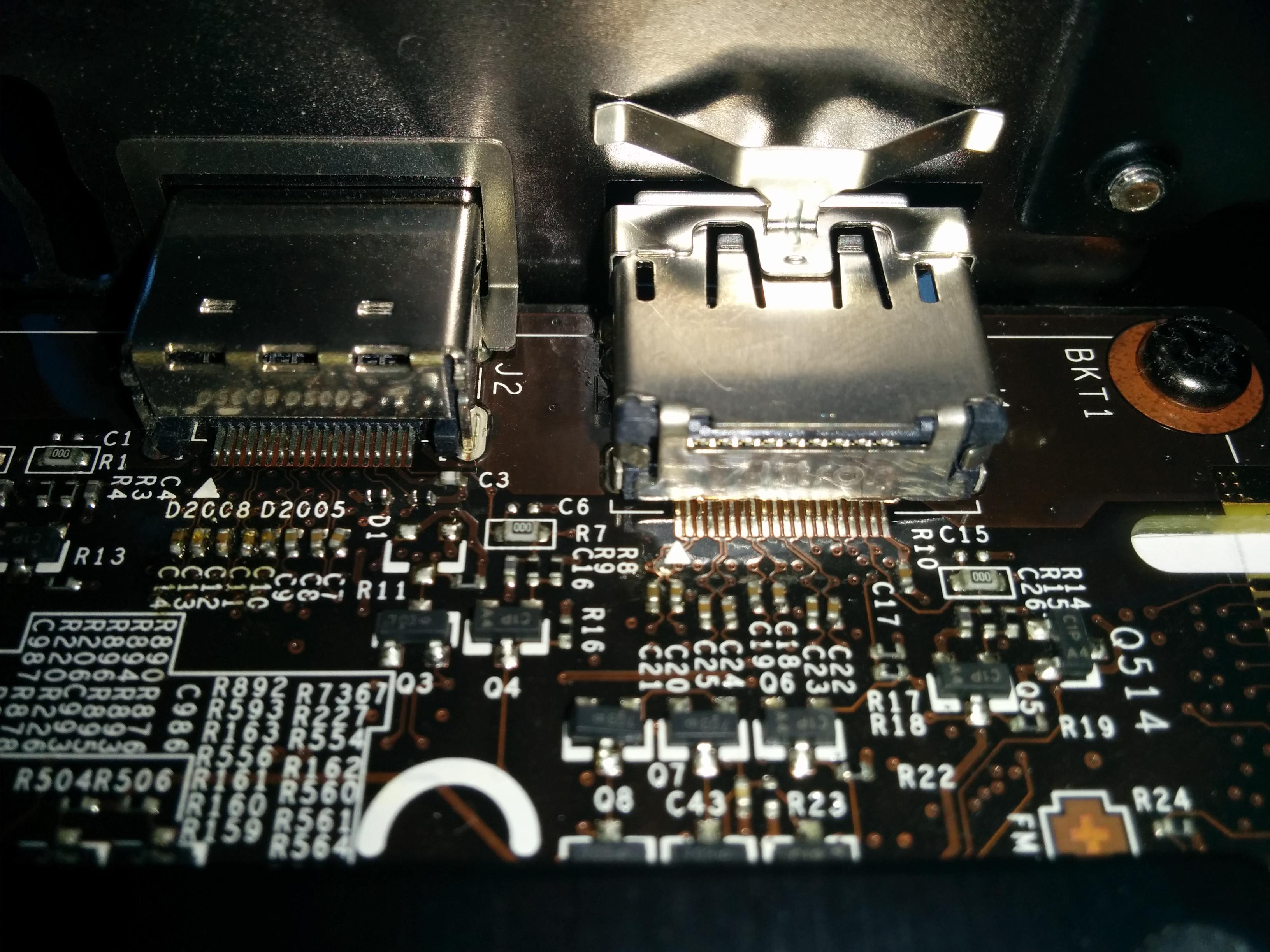

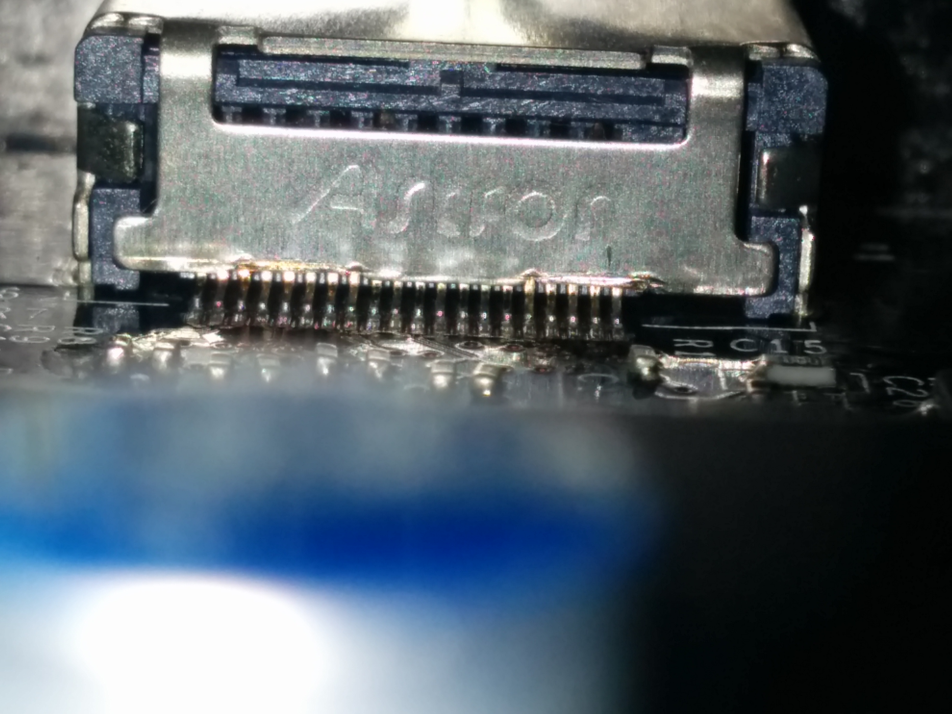

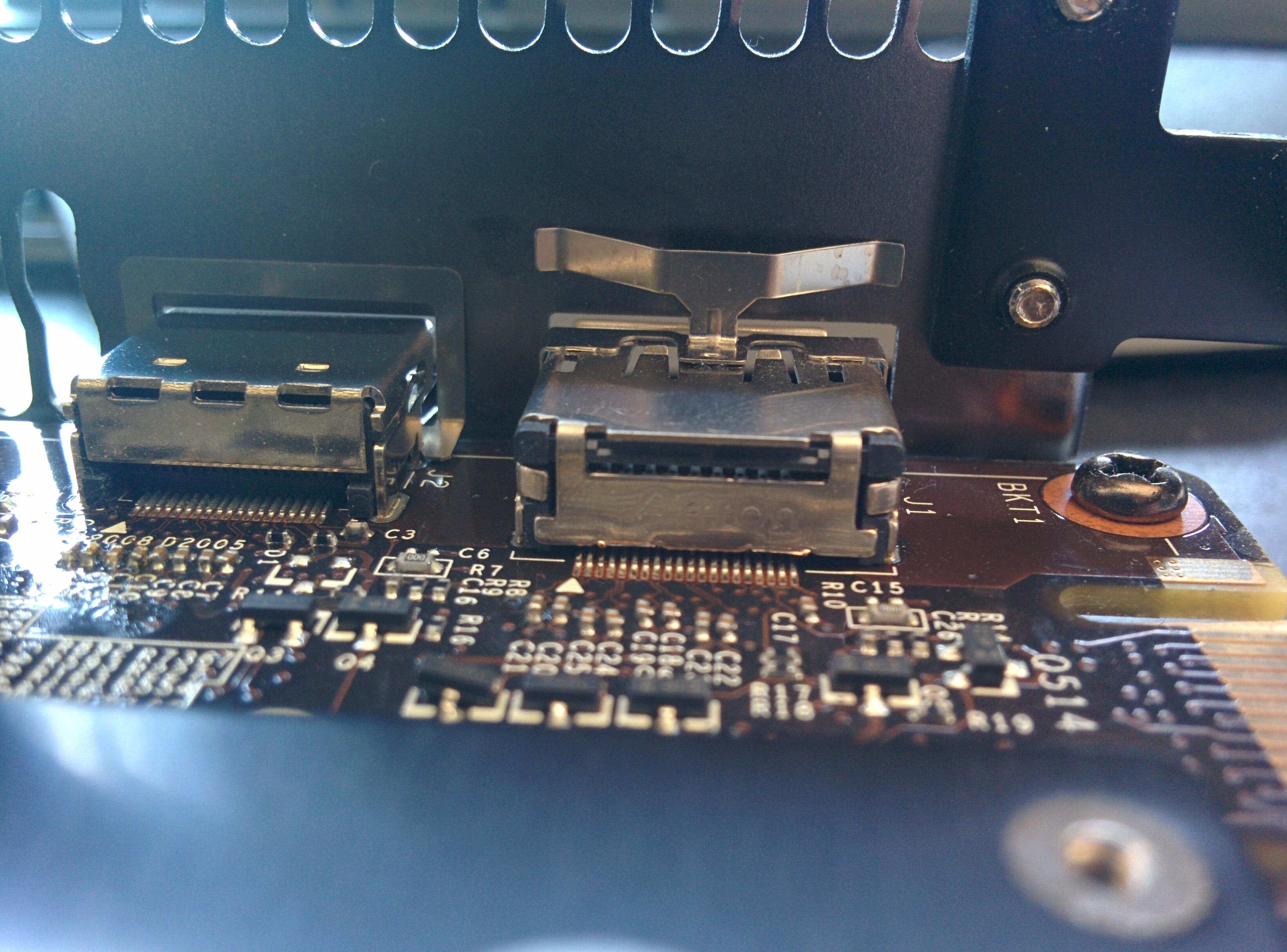

Habe die Karte jetzt mal auseinander gebaut und genauer betrachtet. Die Pins sind fast komplett verdeckt von einem Gehäuse und dieses ist an der Platine fest verlötet. Ich verstehe zwar nicht viel von Löten und der Reparatur dieser Karten aber es sieht nach einem äußerst schwierigen Unterfangen aus. Ich habe mal Bilder des Displayport-Ausgangs beigefügt.
Und ich wollte den Displayport-Ausgang gerne nutzen da der Monitor G-Sync-fähig ist.
LG Bastian

Ich wette die beiden Stifte kommen an der Unterseite wieder heraus. Dass das Gehäuse der Buchse mit der Platine verlötet ist, ist normal. Ansonsten würden ja bei jedem Anschlussvorgang die leitenden Kontakte belastet und die Buchse wäre schnell hin. Das Lot kann man mit einer Entlötpumpe oder Flussmittel und Litze entfernen. Das weiß aber jeder, der etwas Löterfahrung hat, insofern musst du dir da keine Gedanken machen.
Er schreibt ja was von der Steckerstellung in der Buchse.
Es bleibt zu klären ob die Buchse aus welchem grund auch immer selbst wackelt und die Lötverbindungen beschädigt sind oder ob die Kontakte innerhalb der Buchse das Problem darstellen. Zu viel Spiel vom Stecker innerhalb der Buchse und die Verbindung ist auch gestört und bei einer Fehlstellung kann es sogar zu Kurzschlüssen und anderen Schäden führen.
A
Das Tolle an diesen High End Karten ist ja wieder der Luftstrom, der als deutlich wärmere Abluft die Buchsen aufwärmt. Metall dehnt sich aus und kann sich sogar bei Platzmangel verbiegen. Arretierungen verlieren so schnell ihre Funktion.
Zusätzlich zur Belastung der Lötkontakte, die durch die Ausdehnung unter erhöhter Spannung brechen.
das Lötet man nicht mit dem Lötkolben sondern mit dem Heißluftfön.
