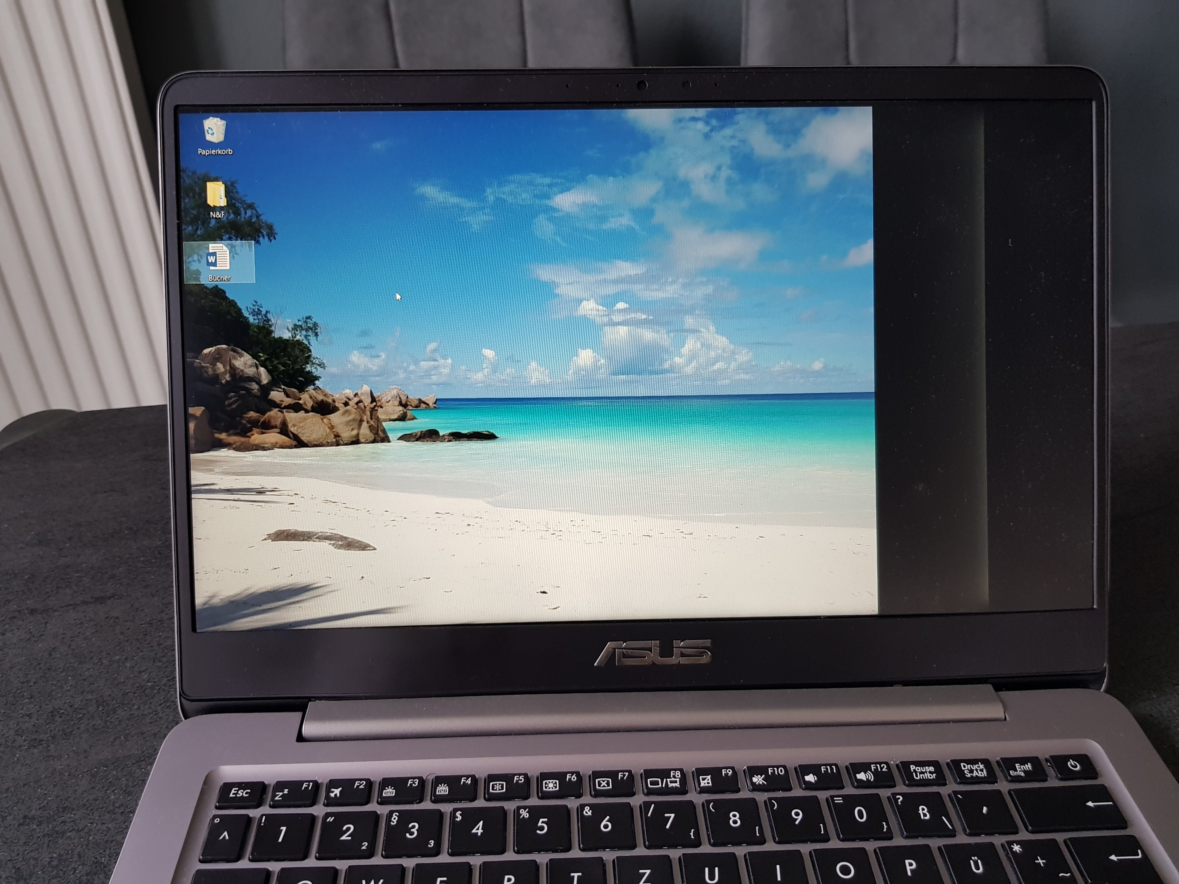

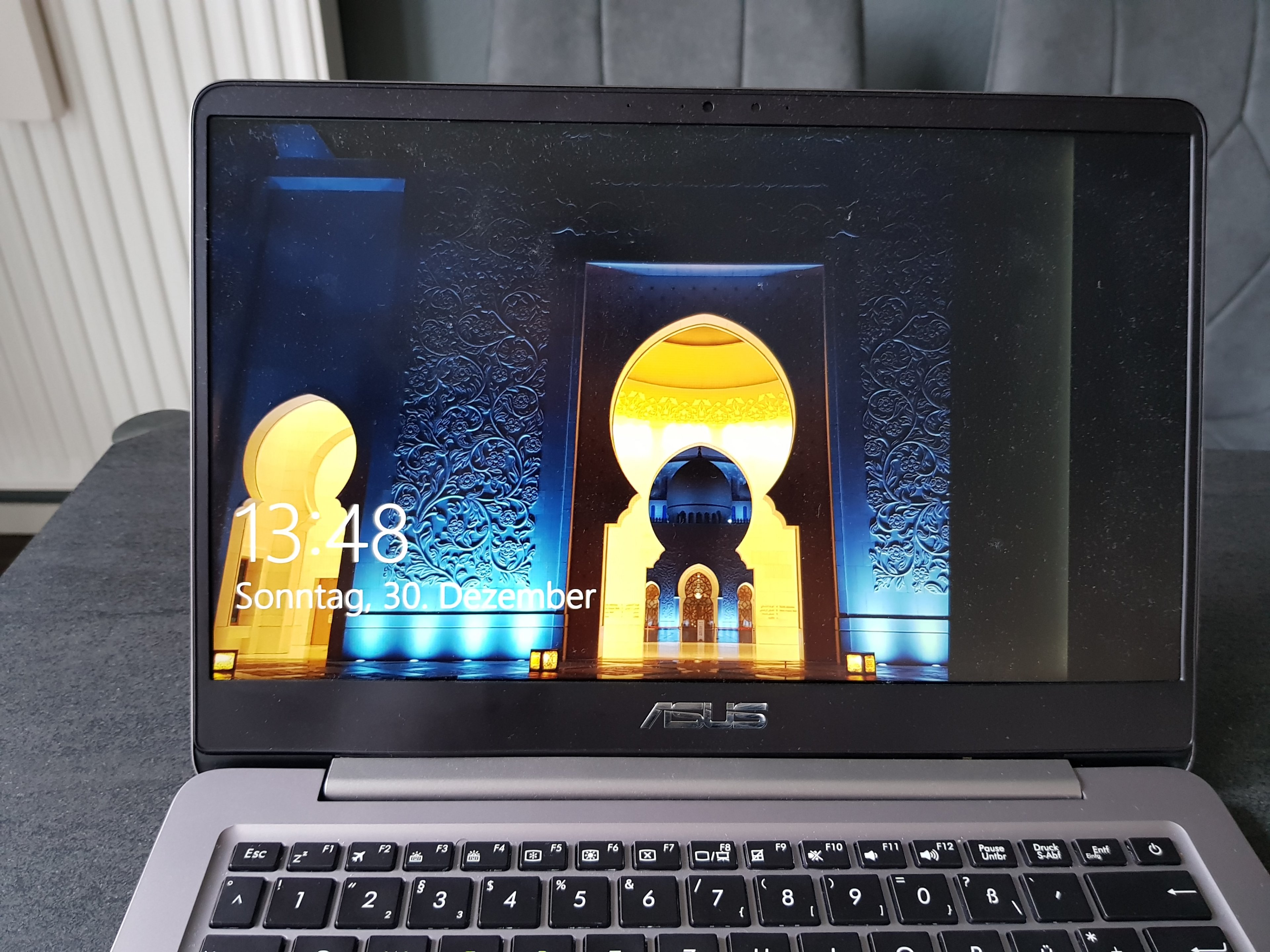

Mein Sohnemann hat sich letztens mit auf mein Laptop gestürzt und dabei das Display beschädigt. Nun wird 1/3 des Displays nicht mehr angezeigt.
Ist das reparabel bzw. einfach zu beheben oder müsste ich ein neues Display bestellen und einbauen lassen?
Über Tipps wäre ich sehr dankbar.
Anbei auch zwei Fotos vom Display

Vermutlich wird das Display von drei Treibern gesteuert. Einer davon ist wohl hops. Den Treiber an sich tauschen ist nicht möglich.
1. Müsste man ein Reballing durchführen udn 2. gibt es keine Ersatzteile.
Das komplette Dsiplay kann man jedoch in den meisten Fällen bestellen. Allerdings brauch man dazu Hersteller und Typ des Displays um damit nach einem Ersatzteil zu suchen.
Habe selbst einen HP Omen auf diesem Wege repariert. Die Shops dafür, meist in Englad ansässig, sind OK und liefern auch.
Dafür braucht man halt auf jeden Fall das passende Werkzeug und ein wenig Erfahrung beim Öffnen des Displaygehäuses. Das muss man sich dann fragen ob man sich das traut. Ansonsten hilft nur einschicken und evtl. eine gesalzene Rechnung zu bekommen. Bei dem hP Omen wollte HP 660US$ Pauschale für ein neues Display dem gegenüber standen mit Versand 150€ für das gekaufte Ersatzteil aus England.
- Support anfragen (ist ja recht neu das Teil, oder?), ob die mit sich reden lassen (Weihnachts- oder Feiertagskulanz)
- freie Werkstatt befragen
- während der Garantiezeit selbst da reinreißen halte ich für keine gute Idee
