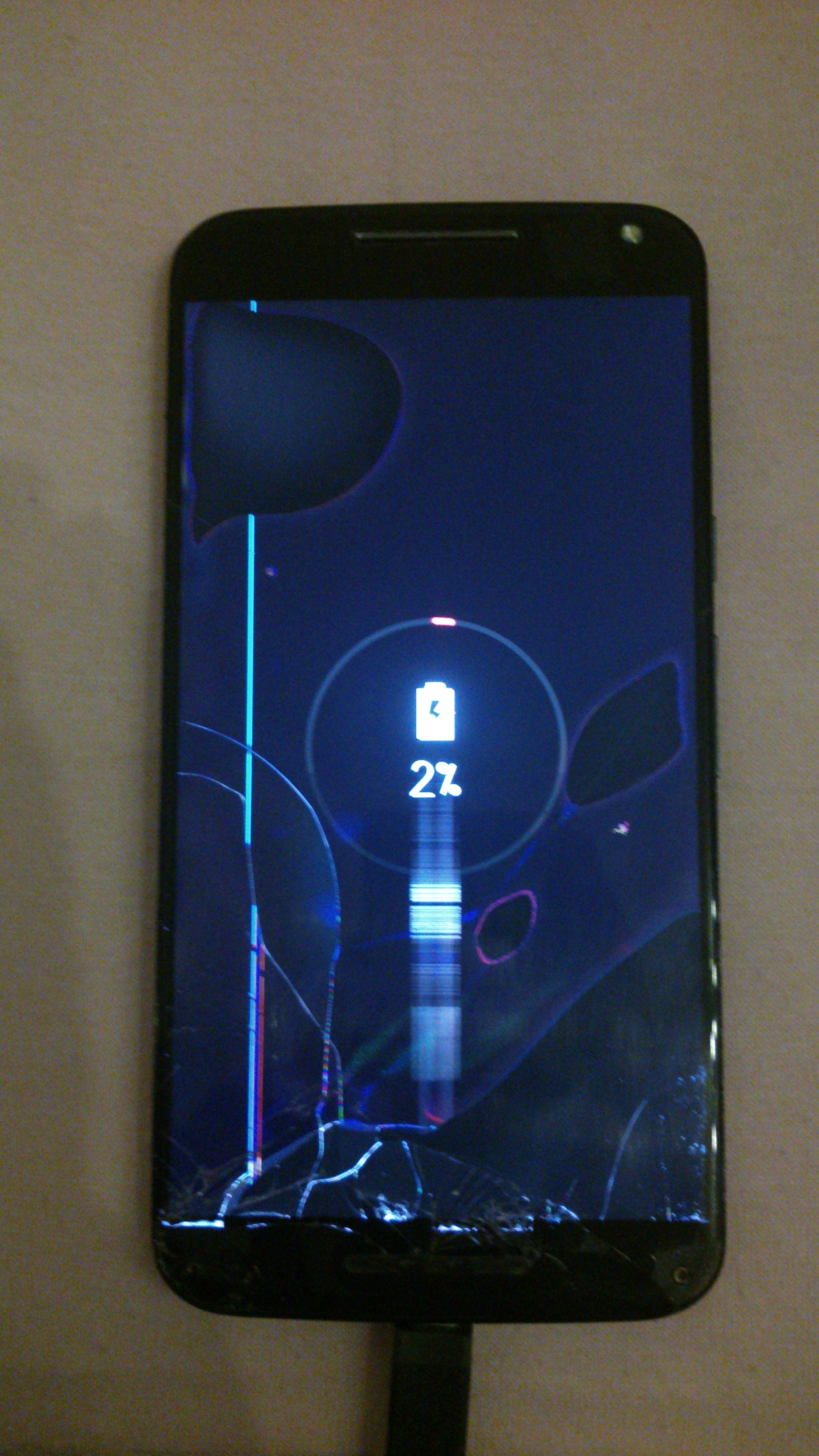

Smartphone Motorola X Style: Displayglas gebrochen und im Hintergrund sind die Farben teilweise zerlaufen, Touchscreen funktioniert teilweise

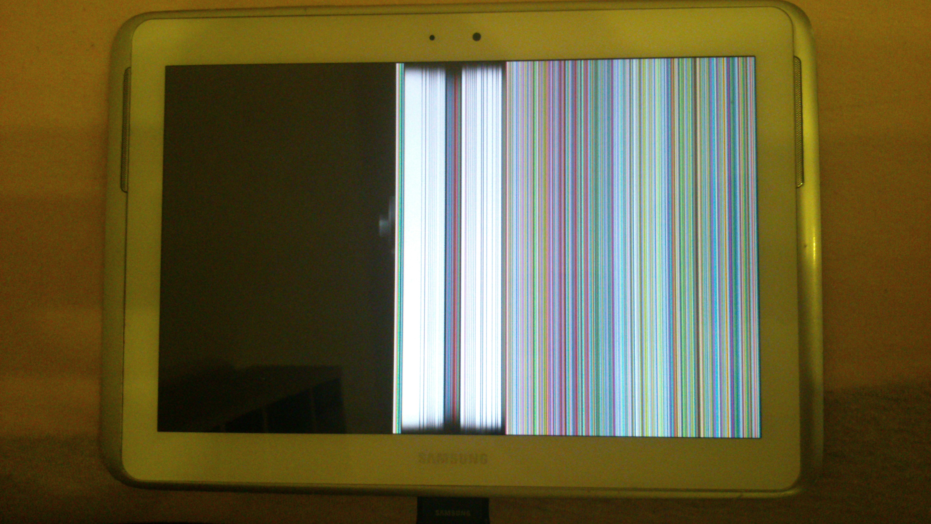

Tablet Samsung Galaxy Note 10.1 - 8020: Eine Hälfte des Displays wird nicht korrekt angezeigt (mehr oder weniger schwarzer Hintergrund) aber das Displayglas ist in Ordnung und der Touchscreen funktioniert bei der einen Hälfte.

Ich schätze mal mein Tablet hat ein reines Problem mit der "Bildwiedergabe".. Hierfür wurde in einem dazu passenden Tutorial (same problem) einfach ein kurzer Stecker getauscht..

Die Bilder dazu
Das 1. braucht garantiert eine komplette Displayeinheit. Hier würde ich mir eine Reparatur nochmal überlegen, ein Moto X Style ist eben schon alt, die Reparaturkosten übersteigen vermutlich den Restwert.
Beim 2. könnte es auch nur am Flexkabel liegen. Mal aufmachen, eventuell ist nur der Stecker gelockert. Ansonsten ist fraglich, ob sich das Kabel vom Panel trennen und einzeln ersetzen lässt, wahrscheinlich eher nicht.
D.h. dann auch komplette Displayeinheit, in dem Fall kannst du sehr froh sein, dass das eines der wenigen Samsung-Geräte mit LCD statt OLED ist, die OLEDs sind nämlich schweineteuer.

Smartphone: Ich schätze mal es werden, meistens vollständige Displayeinheiten zum Verkauf angeboten? Damit ich in etwa weiß worauf ich beim Kauf achten muss..
Tablet: Ich werd mal versuchen das Teil auseinander zu nehmen und dieses Kabel wieder mit dem Panel verbinden
Du brauchst sowas: https://www.repairsuniverse.com/mot...d-touch-screen-assembly-with-frame-black.html
Das ist eine komplette Front mit dem zugehörigen Rahmen dahinter, sodass du den alten nicht entfernen und an einer neuen Front befestigen musst. Preisunterschied mit/ohne Rahmen ist kaum erwähnenswert und erspart dir den schwierigsten Teil.
Beim Note: https://www.repairsuniverse.com/samsung-galaxy-note-10-1-n8000-n8010-n8013-lcd-replacement.html
Da steht zwar nichts vom N8020, aber nach dem, was ich so finden konnte, ist das alles das selbe Gerät bis auf LTE, sollte also passen. Da dein Glas vorne okay ist und das Display bei dem Gerät nicht laminiert wurde, kannst du einfach das Panel dahinter austauschen.
