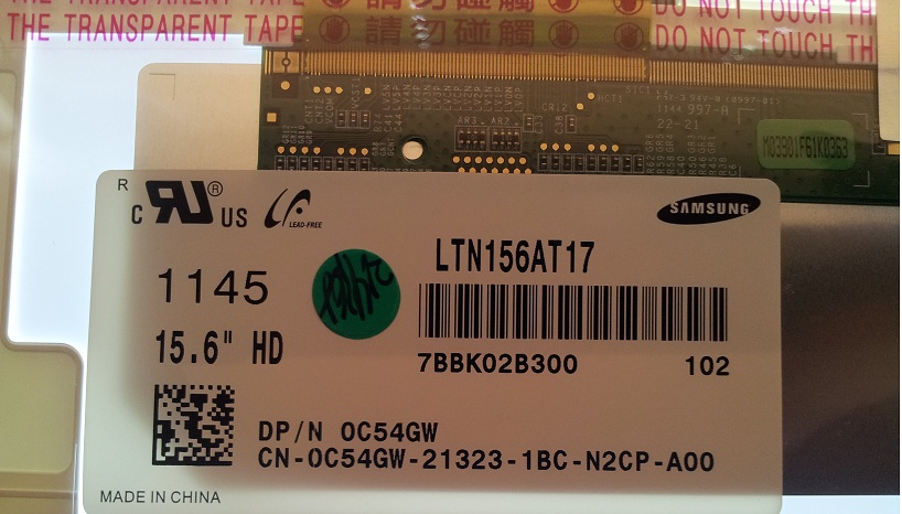

Nun war ich auf Problemsuche im Internet. Ich vermute, es liegt am Kabel. Folgendes ist momentan verbaut:
und folgendes Display:

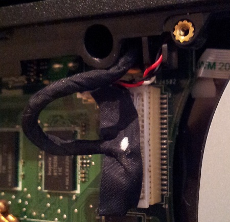

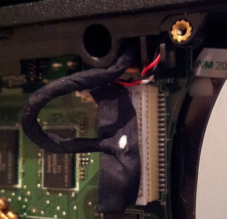

Am Notebook ist ein 40Pin Stecker für das Display:
20130910_150351.jpg.

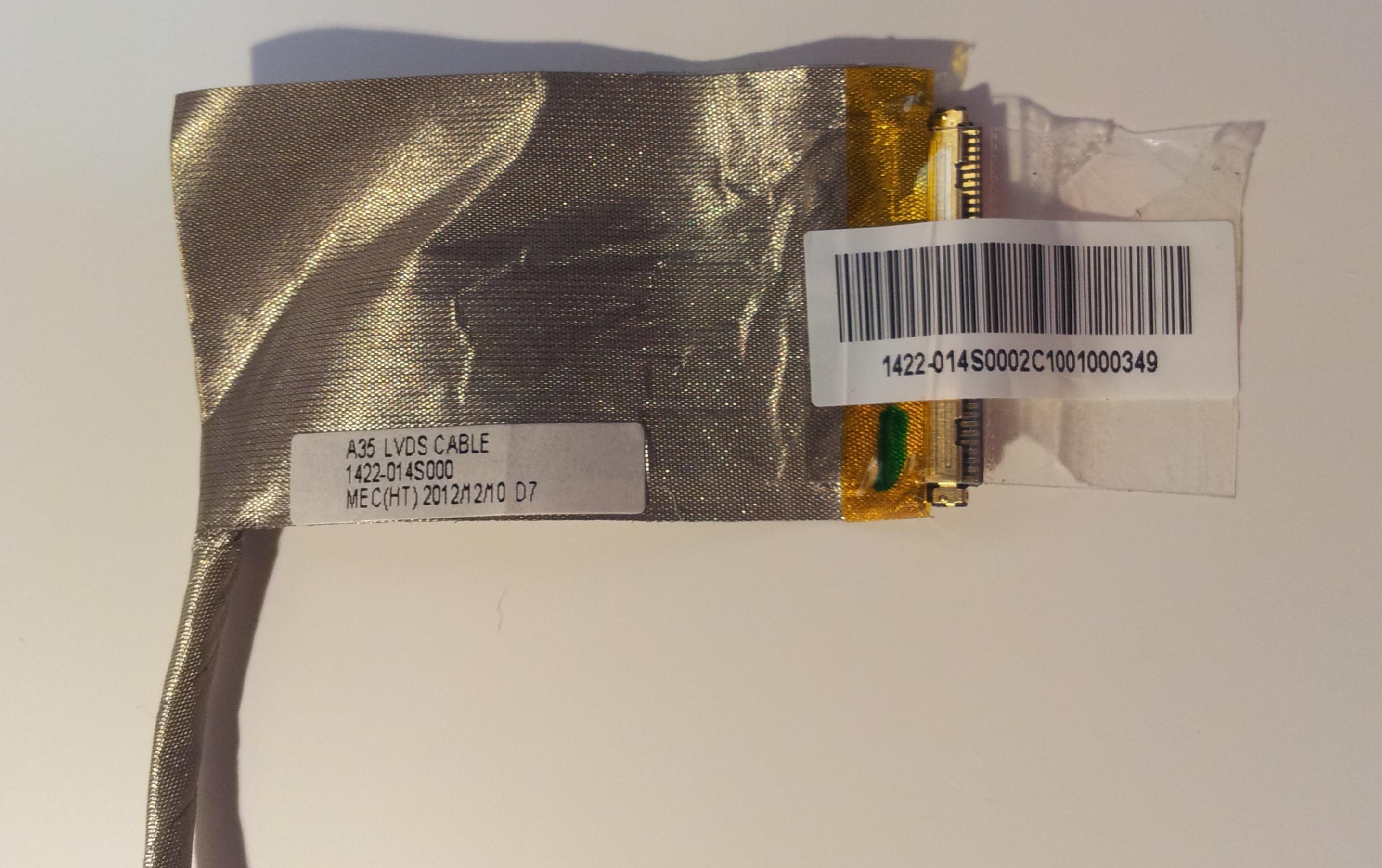

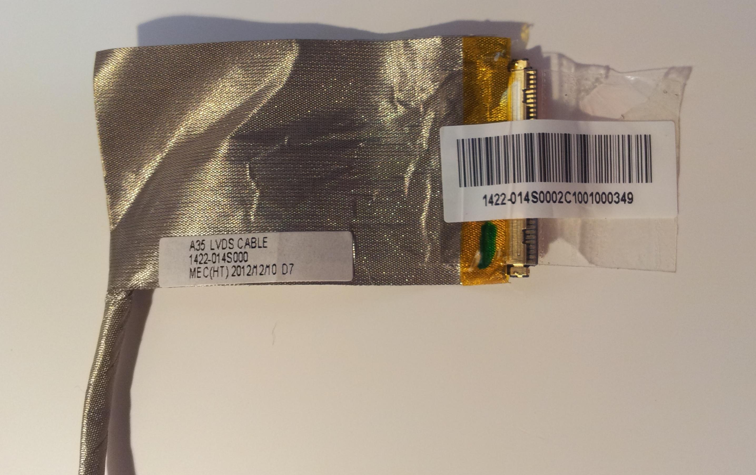

Das Kabel selber ist aber nur mit ca. der Häflte ausgestattet und die Beschriftung sagt LVDS HD Kabel und nicht Full-HD.
Liegt es am Kabel? Wenn ja, woher bekomme ich ein Full-HD Kabel her?
Außerdem, woher bekomme ich billige Notebookdisplays her? Möchte mir das B156HW01 V.4 oder B156HW02 V.1 holen.

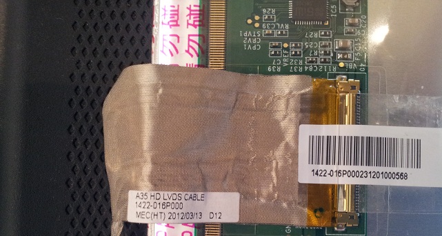

Laut anderen Foren muss man das HD Kabel mit einem HD+ bzw. FHD Kabel austauschen, das höhere Auflösungen überträgt.

Hab das Notebook in der Full-HD Variante eines Bekannten geöffnet. Der einzige Unterschied zwischen mein Notebook ist das LVDS Kabel. Und mit dem Kabel funktionierte es auch. Jetzt muss ich nur wissen,
WOHER BEKOMME ICH DAS KABEL HIER
